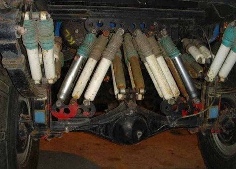

Этим летом доделал заднюю подвеску. Сразу скажу машину люблю жёсткую, управляемую. Аморты буду менять на KYB ULTRA SR. эти хоть и газ/масло мягкие. Спереди пока только двойной стаб. Переднюю подвеску буду по теплу собирать. Сейчас машину на ходу не узнать-крены минимальные, устойчивость отличная. В повороты входит как вкопанная на любой скорости. Всё делалось в гараже без ямы, это фото уже с ямы, чтобы больше обзор был.

Проще рессоры от супер Маза поставить. Тогда точно бутет жестко. А за такой объем работы плюс.
Это работает?
По всем теоретическим рассуждениям выше — нет, практически — да, весьма неплохо))
Беспонтовая затея, гнет верхние болты, в итоге рвет!
Болты изготовленны из грузовых рулевых тяг, по краям стоят упорные кронштейны, за пять лет ежедневной эксплуатации, ничего не погнуло и не вырвало.

Тяги панары не параллельны мосту…
По этому все остальное малозначимые изменения… я так вычислил из увиденного… все равно гулять будет…

увеличил неподрессоренные массы. хуже короче тоже сделал в какой-то степени

А кузов такую подвеску выдержит ? Лонжероны могут и того…

Кузов разорвет просто, запаришься варить .Можно было не заморачиваться, а мост к кузову приварить и все
Надо прямо мост варить через проставку к кузову, вот это будет жесткость, плюс много труб освободится. :)
Есть более элегантный вариант для задней подвески ВАЗ, на самом деле для любой подвески с "пустой" пружиной.

Больше железа — больше неподрессоренная масса — хуже на "кочках и ямах".

Зачем столько реактивных тяг ? Амортизаторы гасят колебания. На жесткость или мягкость подвески влияют только пружины !

Вам нужно познакомиться с влиянием неподрессоренных масс на управляемость авто. В Вашем случае они значительно возрасли, хотя и не на полную массу добавленных элементов подвески, но значительно. Вот, к примеру ru.wikipedia.org/wiki/Неподрессоренная_масса Масса элемента подвески частично относится к подрессоренной, а частично к неподрессоренной. Увеличение последней приводит к уменьшению сцепления колеса с дорогой. Кроме того, большое влияние на управляемость (доворот балки заднего моста при повороте) имеет расположение тяги Панара (за балкой, перед или над ней). У Вас это расстояние изменилось за счет второй тяги. А это влияет на то, каким видом управляемости обладает авто (недостаточной, нейтральной или избыточной). Последнее вредно. Я готов согласиться с тем, что поведение авто улучшилось, если бы сомневался в профессиональных способностях инженеров ф.ФИАТ

Тут тяги, как раз, и не дают кузову окончательно порваться.
При этом, автор прав: ресурс у труб огромный. Они переживут кузов.
Чтобы убрать поперечное смещение моста вместо тяги панара ставят А-образный рычаг с креплением на кузов и редуктор. Какой смысл ставить такое количество рычагов и утяжелять ходовую ради ходимости копеечных резинок. Инженера на автозаводах годами проводят ходовые испытания и настраивают подвески, а тут все просто — побольше тяг железа. Я думаю что это эффект плацебо,

Жесть! ну ладно, заместо одного стабилизатора поперечной устойчивости — три. Но зачем сдваивать-страивать тяги? Жесткости они не дадут…
Дадут. Но за счет разнесенных резинок. Ну и большей жесткости самих тяг.
Но можно сделать одну тягу большей толщины
и сделать ее на 4 сайлентах. "I----------I"-образно.

А если по одной отставить, они чё, растягиваться или ломаться начнут ?
В итоге, мерилом нагрузок окажется место состыковки с кузовом…
PS (КАЧЕСТВЕННЫЙ сварочный шов выдерживает нагрузку, на разрыв, около 1000 кг. ! )

Для жесткости достаточно было бы свести тяги, например. Тогда мост гулять не будет…
Что значит свести
chubrst
двухходовые ?
Все двухходовые, одно ходовых не бывает, различаются силой сжатия/отбоя
