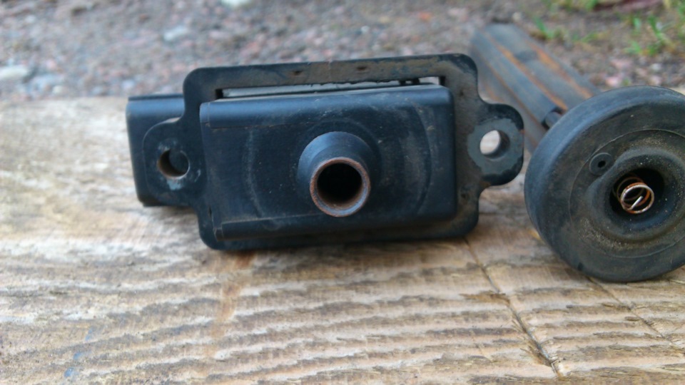

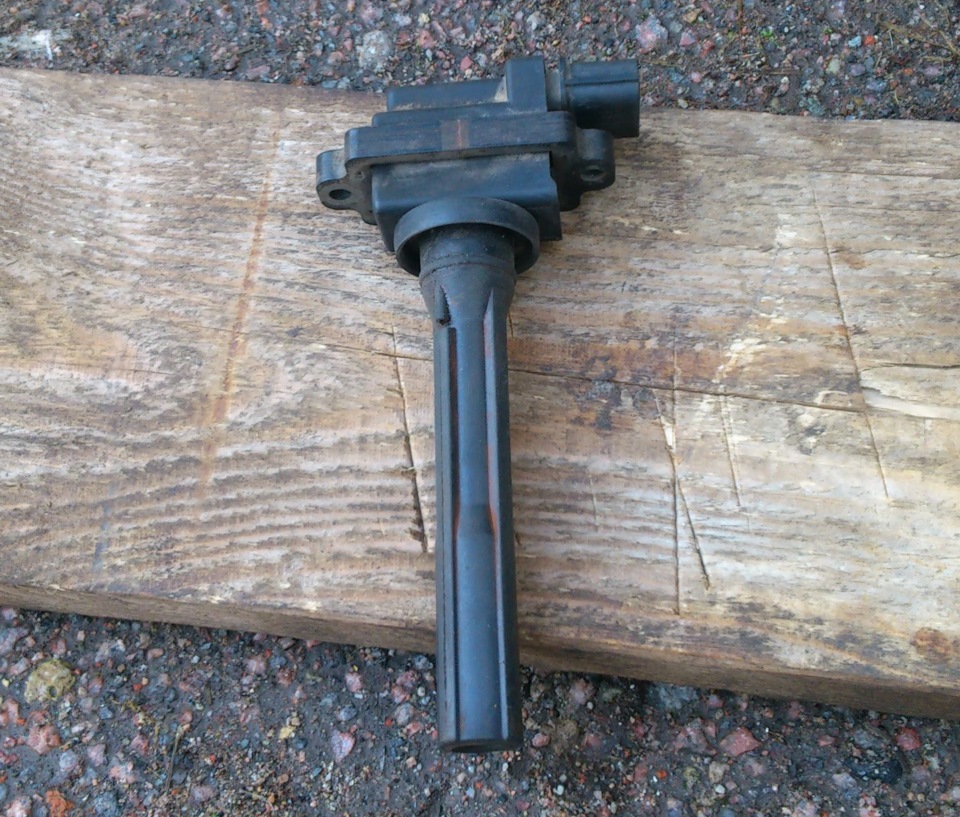

В поисках проблемы по предыдущей записи я делал ревизию катушек зажигания. И, как мне кажется, не зря.

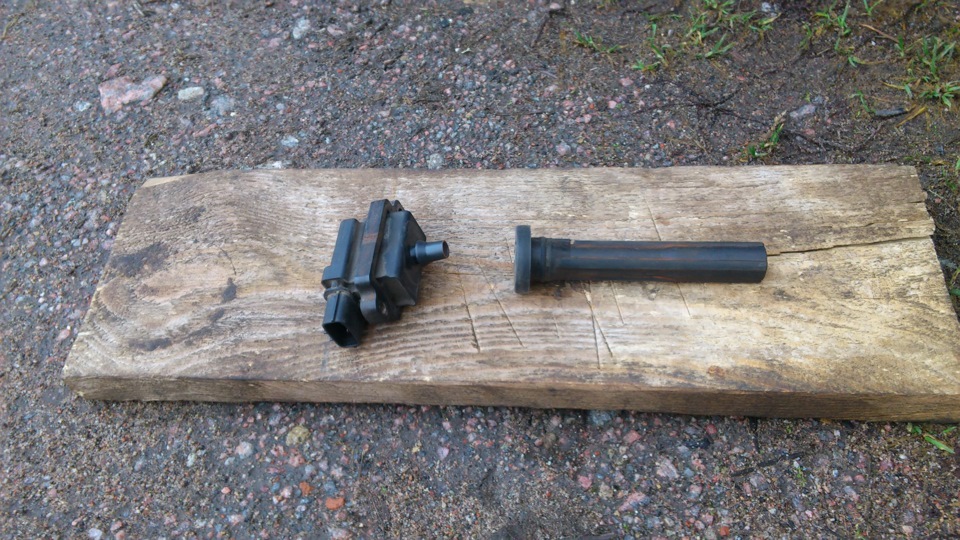

Суть ревизии заключалась в следующем:

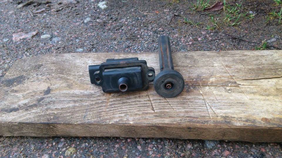

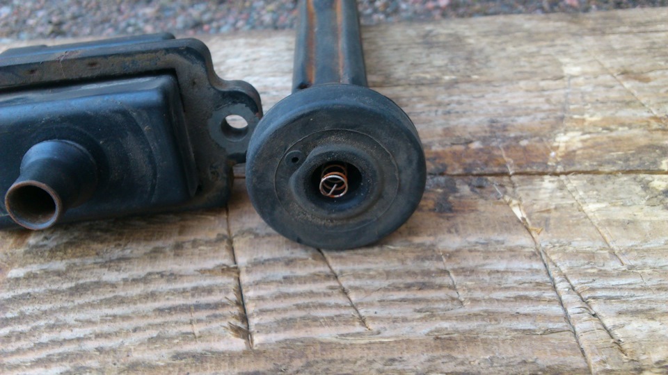

1 — Почистить контакты между катушкой и изолятором. Внутри изолятора есть пружинка, которая контактирует с катушкой. Она окисляется, что вредит контакту. 4 из 6 контактов на моих изоляторах были покрыты прилично коррозией. К сожалению, на фото попала не самая плохая.
На катушке также окисляется контакт, он выполнен в виде болтика внутри этого канала.

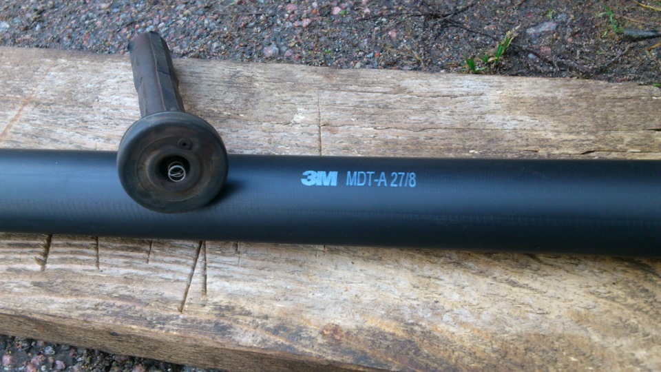

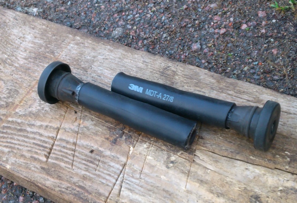

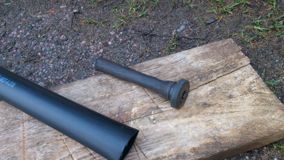

2 — Сами изоляторы со временем начинают пропускать ток. Отдельно от катушек они в "оригинале" не продаются. Кто-то подбирает от других марок с доработкой, и вроде как на Камчатке кто-то продает неоригинальные изоляторы аналог родным. Я не захотел замарачиваться ни с тем ни с другим. Купил трубку термоусадки 3М и обтянул ей свои изоляторы, предварительно стесав "лишнюю" резину.
Т.к. на момент этого действа тачан был немного болен, оценить результат объективно нет возможности, но уверен, что стало только лучше.

Результат от термоусадки будет. Но не надолго. Прошивает не сквозь резинку, а вдоль свечи. Нужна замена. А вот пружинки почистить, растянуть и нанести чуток вазелитна на контакты это правильно.
Вот это не они? — nk-17.nak-kat.ru/?from=OGY3
внешне отличаются, но возможно подойдут…
