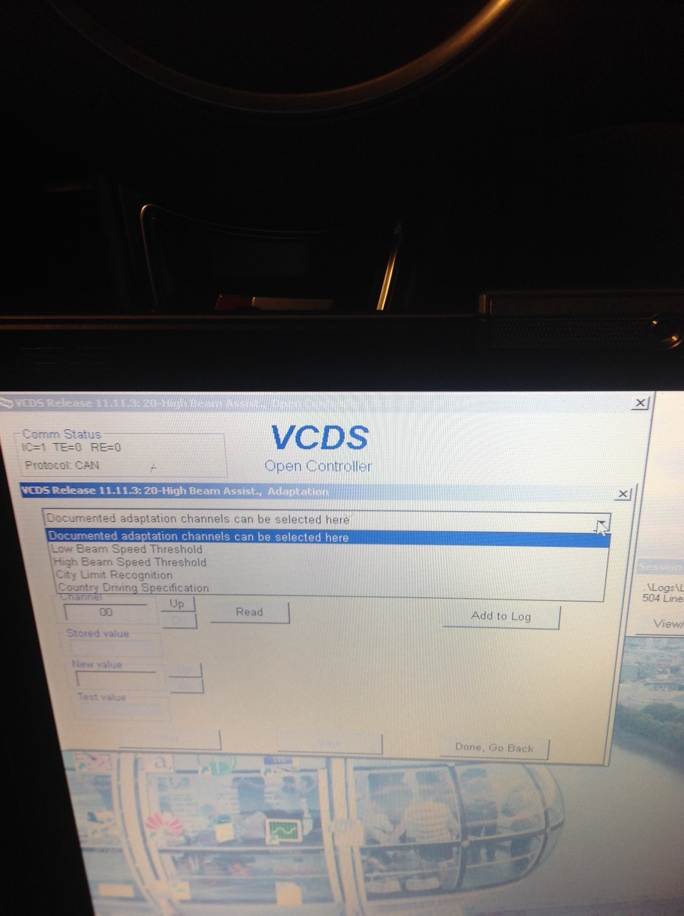

Меня не устраивала работа данного ассистента, поскольку неспешно выезжая с дачного поселка в кромешной тьме дальний приходилось мне включать вручную. Автоматом он не включался. Сначала я грешил на боковой свет окон или фонарей у домов и зданий, но потом разобрался. Дальний автоматом включается только при скорости более 57 км/ч и отключается при ее падении ниже 27 км/ч.
То есть при подъезде из города на дачу ночью дальний отключался при торможении у ям и разбитых участков дороги и после не включался поскольку далее я двигался порядка 40 км/ч.
Что нужно сделать:
Заходим в блок: STG 20 (Ассистент Дальнего Света)
Выбираем Адаптация-10
Ищем в поле с выпадающим списком, нужный канал включения ближнего света Low beam…
Стандарт: 27 км / ч,
Регулируем значение.
Ищем канал скорости включения дальнего света High beam…
Стандарт: 57 км / ч,

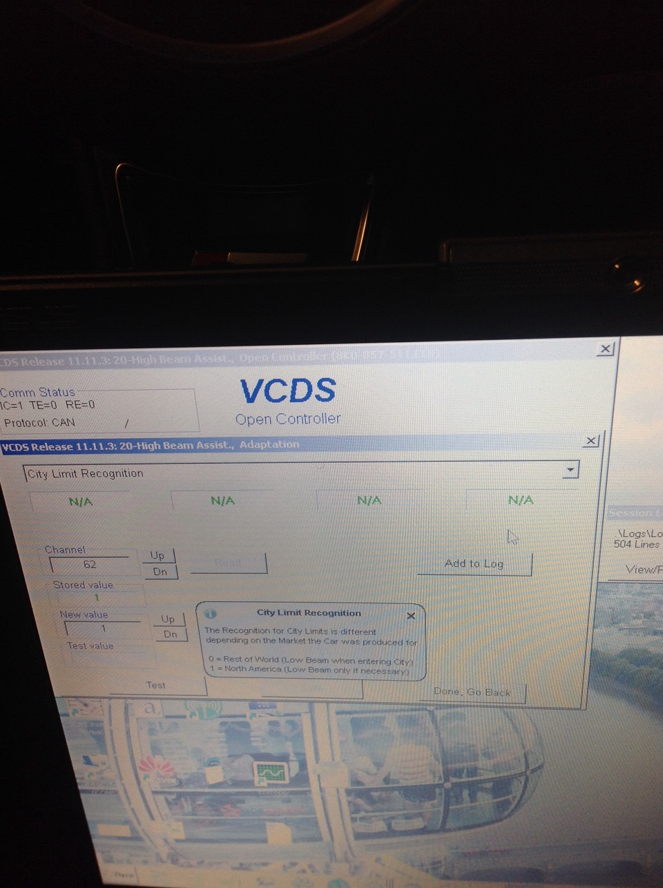

Отдельно отмечу, что есть канал запрещающий импользование дальнего в населенных пунктах City Limit … По умолчанию 0 или не включать в нас. пункте.
У себя отключил — значение 1, иногда на трассе у нас деревни не имеют ни одного фонарного столба!
После обсуждения вопроса и для убеждения сомневающихся приводу принтскрин:

разве в нас пункте он гаснет? что-то я не замечал… вроде нет. но проверю
Возможно просто автомат не переключает в дальний.
Pro-s
См. Фото экрана
