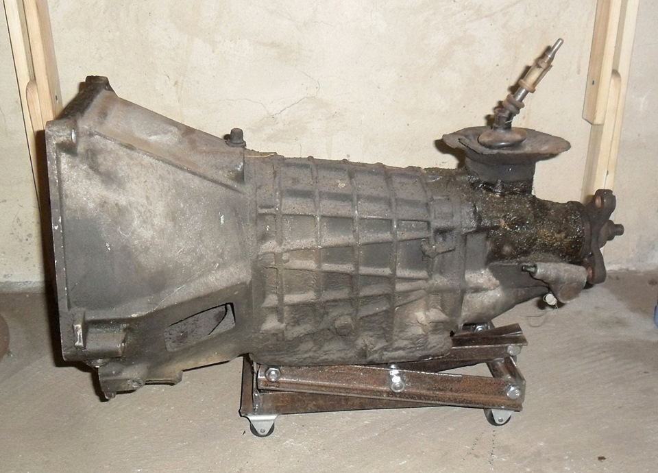

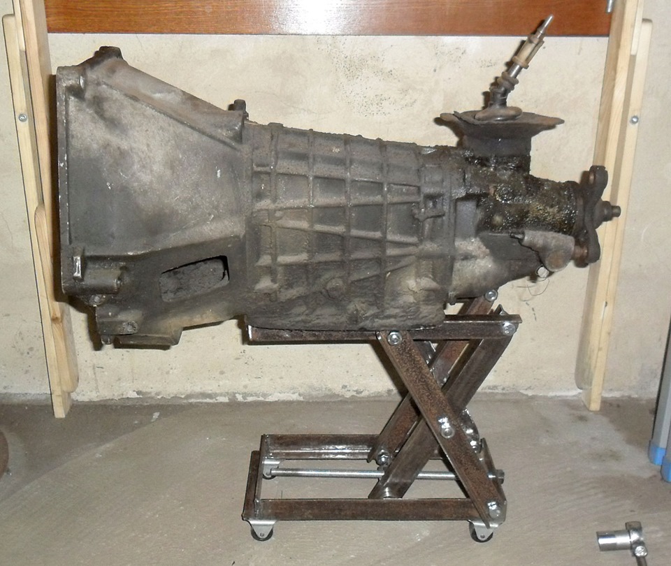

Никогда не забуду, каких усилий мне стоило в одиночку установить коробку на свою Волгу.
Поэтому, планируя замену сцепления на копейке, я решил немного упростить себе жизнь — сделал подъемник для снятия и установки коробки.
На днях его испытал — работает отлично. Поэтому решил рассказать здесь о том, как я его сделал (возможно, кому-нибудь тоже захочется упростить себе жизнь).
Принцип действия, думаю, понятен:
Подпираю коробку, отвинчиваю, отвожу назад на колесиках и опускаю. Установка — в обратной последовательности.

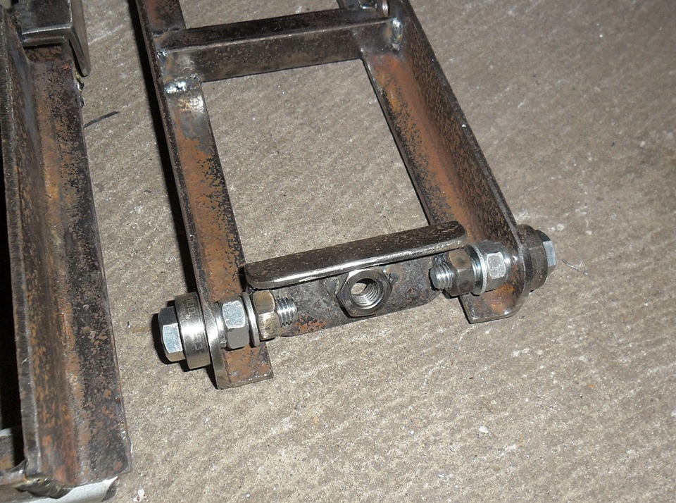

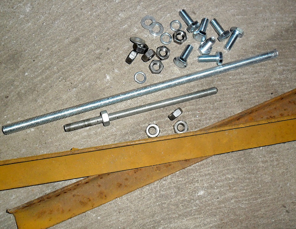

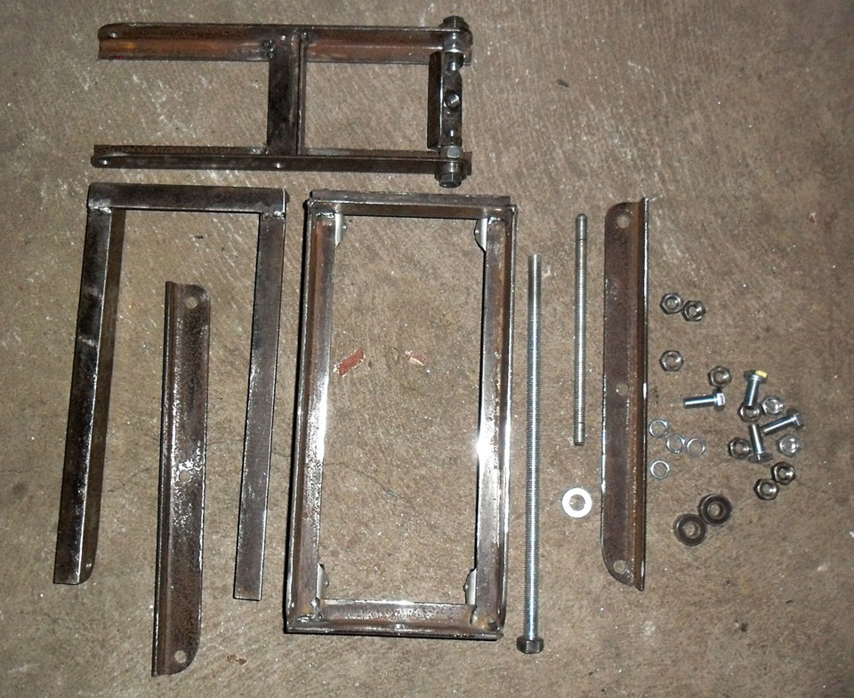

Что понадобилось.

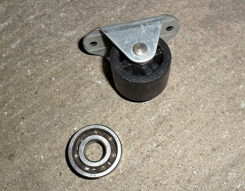

Пара ржавых уголков от какого-то забора, две шпильки, болты, гайки, 4 мелких подшипника и мебельные колесики.
Ну и конечно же:
Купил недели две назад!
Сейчас не представляю, как же я раньше жил без сварочника? Это же предмет первой необходимости, как сковородка или телевизор!

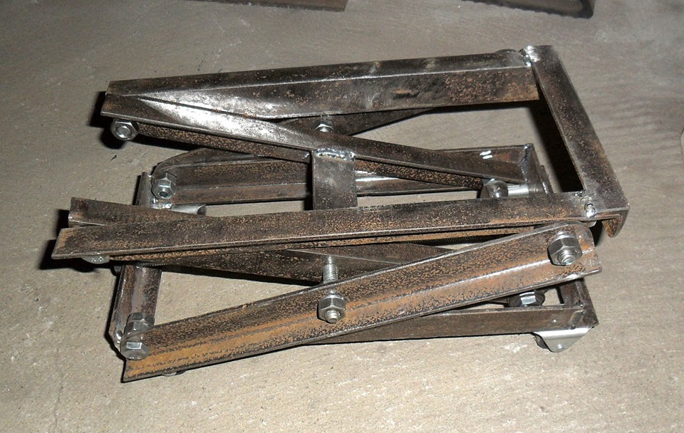

Нарезал уголки, просверлил и сварил.
Вот все детали подъемника в разобранном виде:

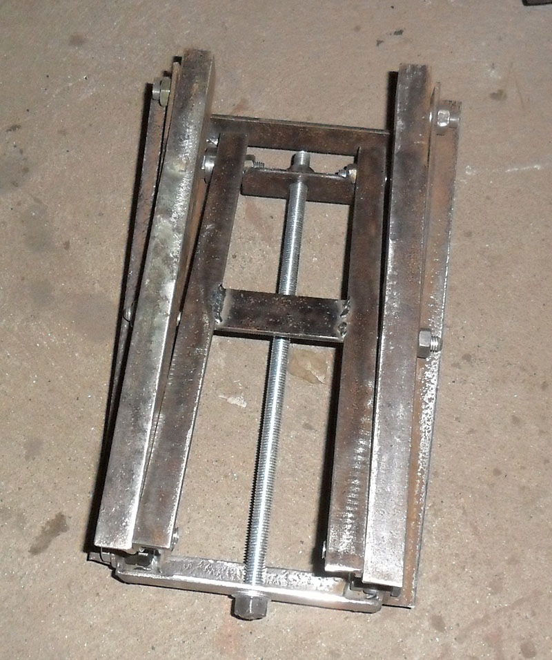

А вот в собранном:
Приспособа оказалось очень удобной, думаю не раз еще мне пригодится.
_______________________

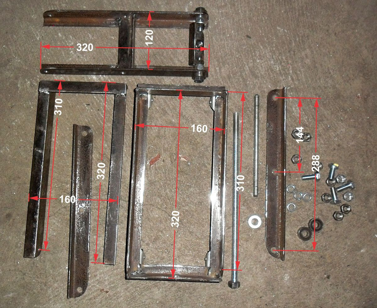

PS. По многочисленным просьбам произвел измерения и добавил фото с размерами:
Всё сделано из уголка 30х20 мм. Шпилька-ось — М10, шпилька-подъемник — М12.
Высота верхней площадки от пола в нижнем положении — 110 мм, в верхнем положении — 350 мм.

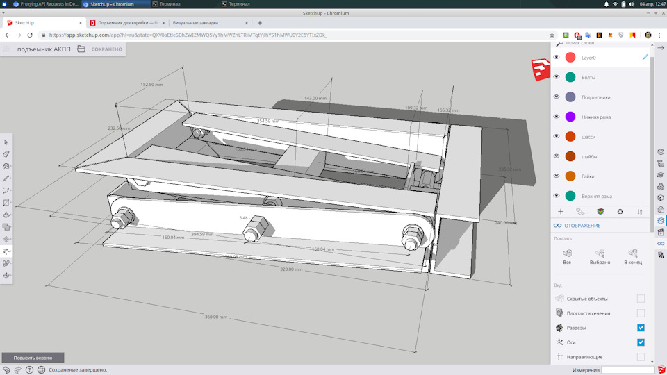

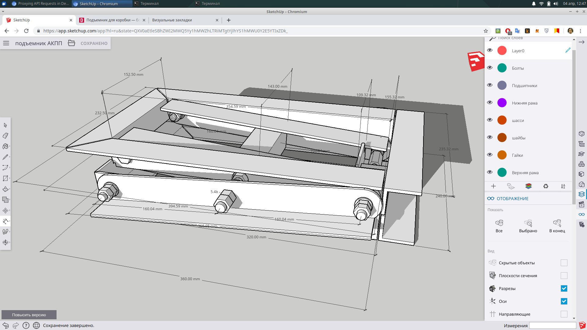

Тоже такой собираю, только уголок 40х40х4, другого не нашел в выходной день. Набросал в онлайн 3d-редакторе от google app.sketchup.com/app?hl=ru
Файл skp выложил по ссылке cloud.mail.ru/public/5KDg/2DZHJdiya
А уголок на сколько?
Например какая ширина толщина самого угла

кто делал, какие размеры, хоть приблизительно? хотя бы нижнего прямоугольника. болты вижу остальные(кроме длинной шпильки) на 10.
подшипники 202 будет нормально?
нижняя рамка с колесиками примерно 35х16 см, к ней подгонял остальные детали. Шпилька-ось М10, шпилька-подъемник М12. Подшипники брал меньшие — с внутренним диаметром 10 мм.
Единственное замечание — гайку М12 лучше взять удлинённую.
При вменяемом весе груза (до 50 кг) — не обязательно. Это я вижу по усилию на трещетке при подъеме. А для большего веса — да, лучше удлиненную.

мне бы такую штуку на ту зиму. снимал и ставил коробку на волге. но вот пролезет ли эта штука вместе с коробкой под порогом. это же на какую высоту нужно поднимать машину. И хватит ли потом подъема? или коробку под машиной уже на нее кладешь?
Все делал из ямы. Положил пару досок, на них — коробку, потом приподнял заднюю часть коробки и запихнул под нее подъемник. Подъемник мне нужен не для того, чтобы подымать коробку — поднять и руками можно, а чтобы удерживать ее на нужной высоте и задвинуть. Без приспособы я очень долго провозился, пока удалось коробку удержать на нужной высоте, под нужным наклоном да еще крутить хвостовик, чтобы шлицы совпали. Волга у меня 21-я, там коробка очень высоко висит.

а как он поднимает? за счет чего?! а опускает?коробка под собственныи весом падает?
Работает по принципу домкрата — крутишь длинный винт, он стягивает ноги между собой и соответственно подымается платформа. Крутишь в обратную сторону — опускается.
ага, понял, хотя на фото не видно.а можете ещё фотографировать? интересный девайс!
Постараюсь сделать более понятные фото.

Чертежей не делал, всё по месту исходя из имеющихся материалов. Сначала сделал нижнюю рамку с колесиками (примерно 35х16 см), а к ней подгонял остальные детали. Шпилька-ось М10, шпилька-подъемник М12. К ней приварена гайка.
Если что не понятно — спрашивай.

Да всё понятно, сам такой же. Не понятно как конструячить нижнюю часть (там гда шпилька тянет вверх всю конструкцию). Да и тебеж легче повторить дивайс, чем мне конструячить его заново.
К уголку приварены три гайки. Одна для шпильки и две под болты, которыми привинчены подшипники. Болты одновременно являются осью, за которую тянет шпилька через эту планку. В одной из гаек резьбу высверлил, чтобы не мешала планке свободно вращаться.
Лучше я подробно объясню, как конструкция устроена — делать второй раз то же самое мне уже не интересно ))
Если правильно понял, то чтобы подъёмник начал подниматься, надо вращать гайку, которая приварена к шпильке. Шпилька вращается и по ней перемещается гайка, приверенная к уголку, который расположен рядом с потшипниками.
Да, всё верно.
