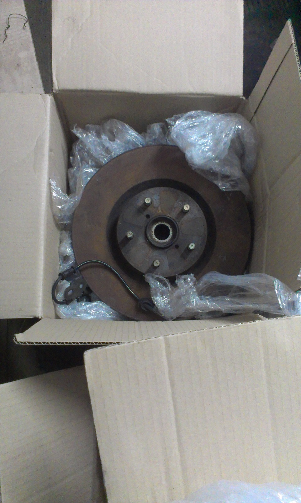

Мною был найден комплект кулаков всборе от СТИ ЛИСЫ. Когда забрал их из транспортной, и распаковал, то был очень сильно удивлен состоянием. Никогда не думал что они настолько идеальными могут быть. Явно пробега по России не было, о чем в принципе и сообщил человек из Москвы, у которого я их приобрел.

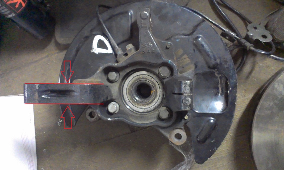

Главные отличия между ступицами СТИ 5х100 и 5х114.3 кроются преимущественно в передних кулаках:
1 — Это толщина крепления той части ступицы, куда крепится стойка, на Лисе она шире.
И расстояние между точками крепления болтами.
2 — Крепление ступичного подшипника
3 — Сверловка тормозных дисков само собой
Из этого следует что для данной операции еще требуется замена стоек, или как в моем случае койловеров и замена передних приводов. Да, на ЛИСЕ они другие.

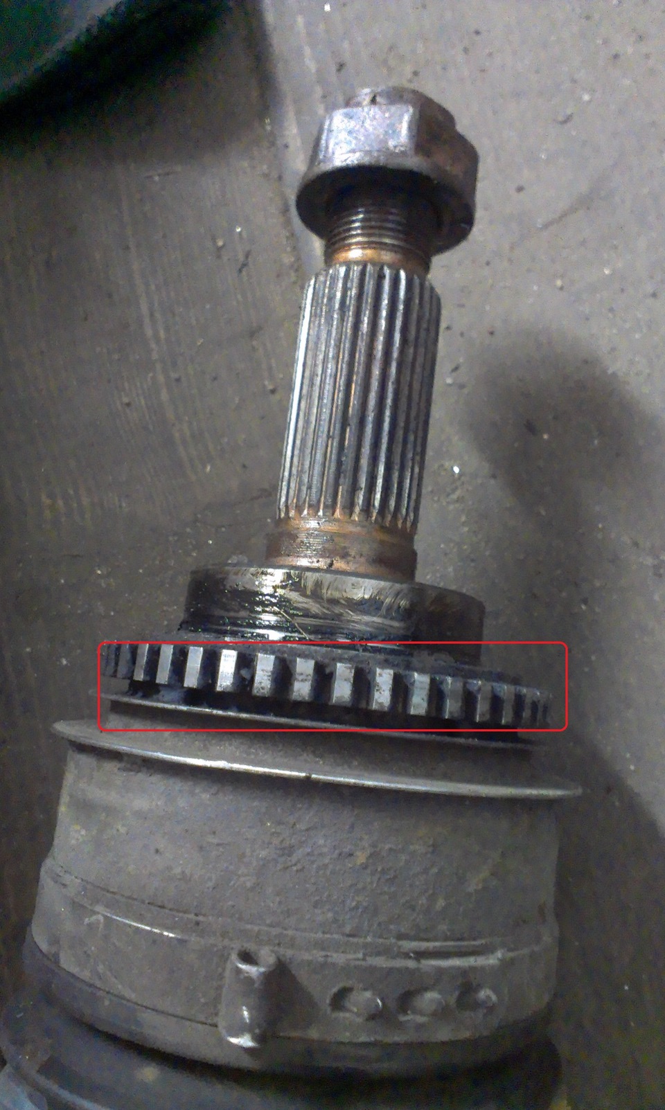

Разница между приводами в том что кольцо АБС на приводе с КОНЯ или ЛУПАТИКА не заходит в ступицу, видимо длина привода на ЛИСЕ отличается. Мне даже подсказали что можно какими то манипуляциями отказавшись от АБС установить и эти привода. Но
если замена приводов еще не так сильно бьет по карману, ведь можно продать свои, то замена стоек уже выливается в копейку. Но есть и альтернативные варианты.

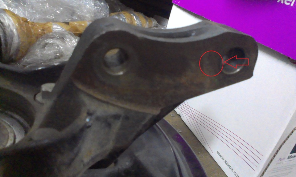

Но есть и еще вариант. Менее затратный, но все же потребуется вмешательство токаря.
Можно уменьшить толщину того самого крепления на ступице по несколько мм с каждой стороны, и рассверлить (перенести) одно из отверстий крепления стойки.

Опоры, или как делают многие — в задних стаканах рассверливают одно отверстие.
