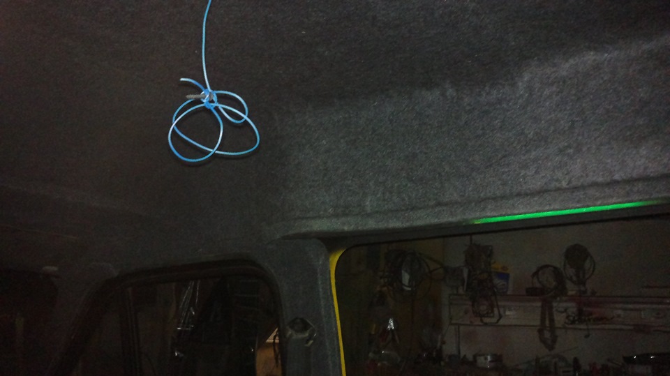

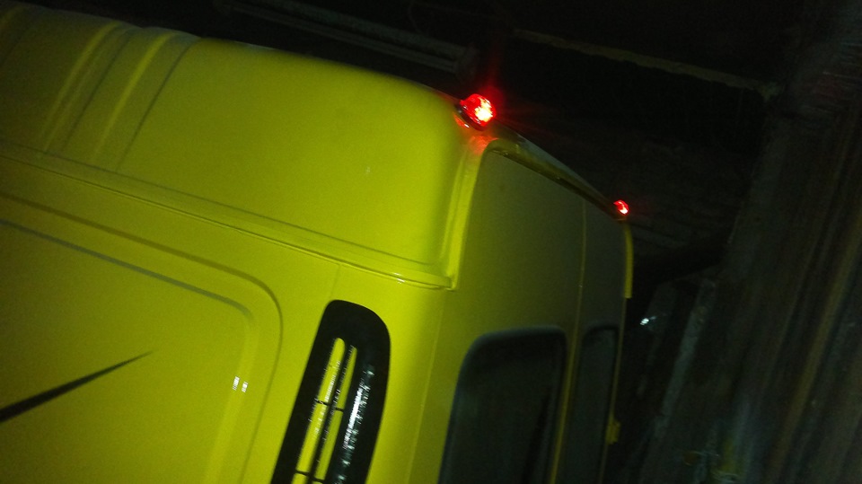

Вроде как закончил с оклейкой и сборкой пассажирской части салона, сделал светодиодную щадящую подсветки полок впереди и с боку. Установил подсветку при открывании дверей сдвижной и передних. На передних еще подключил красные светодиоды типа габарит вместо катафотов (которых не было). Подключил габаритные огни на козырьке, центральные три типа автопоезд включаются отдельной кнопкой про включенных габаритах. Поставил сзади на крыше дополнительные габариты, а в "жабры" подключил дополнительные поворотники, и третий стоп. Идею подглядел www.drive2.ru/cars/gaz/ga…rnal/4899916394579128177/, за что AvFoRadi Сергею огромно спасибо. Его идею примерил на себя, вроде вышло неплохо. Подключил дополнительный дальний. Здесь вылезла недоработка: фары дальнего света имеют подсветки ближней зоны(www.off-road-light.ru/ind…=article&id=234&Itemid=76), и эта подсветка попадает четко между козырьком и трубой люстры и светит на торпеду, что есть не очень хорошо. Придется провести маневры по настойки света (это в любом случае), и наверное сместить и отрепетировать положения козырька.
Двойные фото — это со вспышкой и без вспышки. Фотографировал в полной темноте в гараже.

Подскажи друг, а казырек на лоб от кого поставил, и где такое счастье раздобыть?
Козырек от "Казели" крепление немного переделал, а так встает как родной.
Класс! Тока Вова прав по поводу карпета, быстро он мачалиться, не беда, потом кожей забубеенишь)
В конечном итоге это-же рабочая лошадь, пусть хотя-бы в начале нового пути порадуется. А там посмотрим может кожей может еще чем, посмотрим по состоянию и настроению.
У меня тоже рабочая, тока отношусь к нему как к легковому, тобишь хочу чтобы было как в легковой

По мне, так зря весь салон карпетом обтянули, слижком уж быстро он теряет свой вид.
Это лучше чем крашеное ДВП и ламенированная фанера, а покатаемся посмотрим.
тарпеда лешак перетянута, ее бы другим цветом,

Торпеда не перетянута, родной серый свет (пластик), видимо на фото так видно, хотел в черный и матовым лаком сверху, а черные вставки по дерево. Где-то на просторах интернета попалась картинка с деревом, чего-то мне не понравилось. А вот черный матовый еще в силе неверное позже чего-нибудь придумаю.

а с салоном походу ты психанул ))) весь в карпете )
Наверное да, кудаж его. 15кв.м. только-толькл хватило. Все было какоето убогое, а так вроде ничего.
