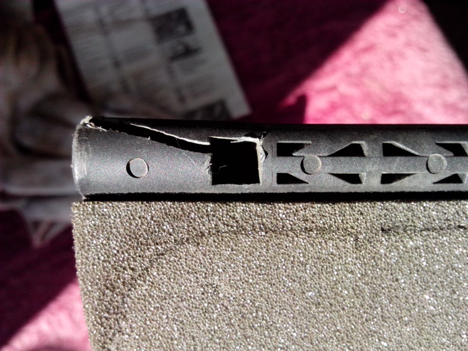

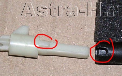

Симптомы подтвердились заслонка была выведена из строя, даже рестайлинговая запчасть непомогла, вал проворачивался в заслонке, при этом привод заслонки жужжал 10 секунд вместо положенных 3-4 секунд

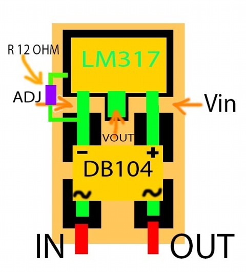

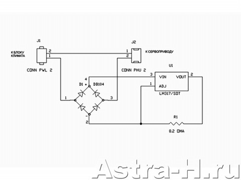

да и стекла запотевали с момента покупки машины а в чем дело не понимал пока не прочитал про больное место Астры Н. Просмотрев множество тем на сайтах Astra-H, Drive2.ru, про ремонт заслонки и установку стабилизатора напряжения выбрал схему стабилизатора

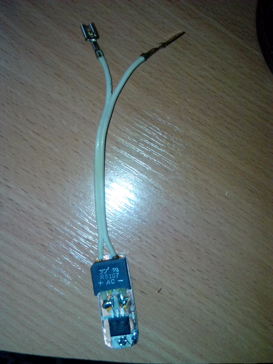

далее выписав детальки:стабилизатор LM317AT, диодный мост DB104, резистор 8,2Ом.

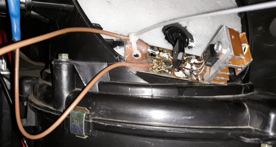

Поехал утром в выходной на Гаврилова 105/1 в магазин радиотоваров купил аналоги LM317T, диодный мост RS107, текстолит с медной фальгой валялся с незапамятных времен у бати в сарайке, напоминая то время когда я занимался радиотехникой.

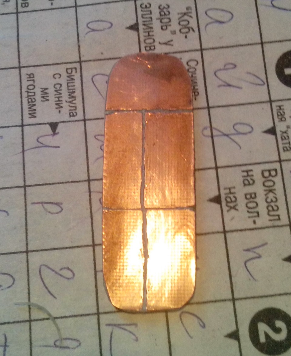

прикинув что к чему нацарапал такие вот дорожки на текстолите
, дале припоял детальки на платку
коряво, убого но сам, не судите т.к. паяльник давно не держал в руках.

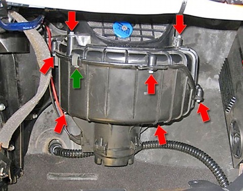

Далее отправился разбирать печку предварительно сняв бардачек открутив винты вентилятора печки головкой на 5,5(почему не 5 или 6, буржуи чертовы)

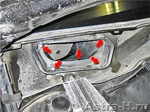

после того как все было откручено понял что так просто не смогу снять заслонку не сломав что нибудь, полез откручивать поводки дворников и уплотнитель со стороны капота, снять накладку, для этого освободить 5 пластиковых зажимов со стороны стекла, далее открутить 5 винтов

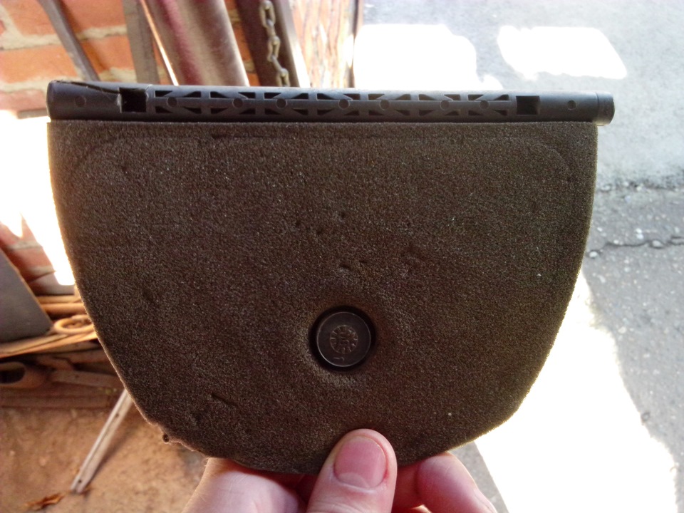

далее свободно вынул заслонку и вот что увидел

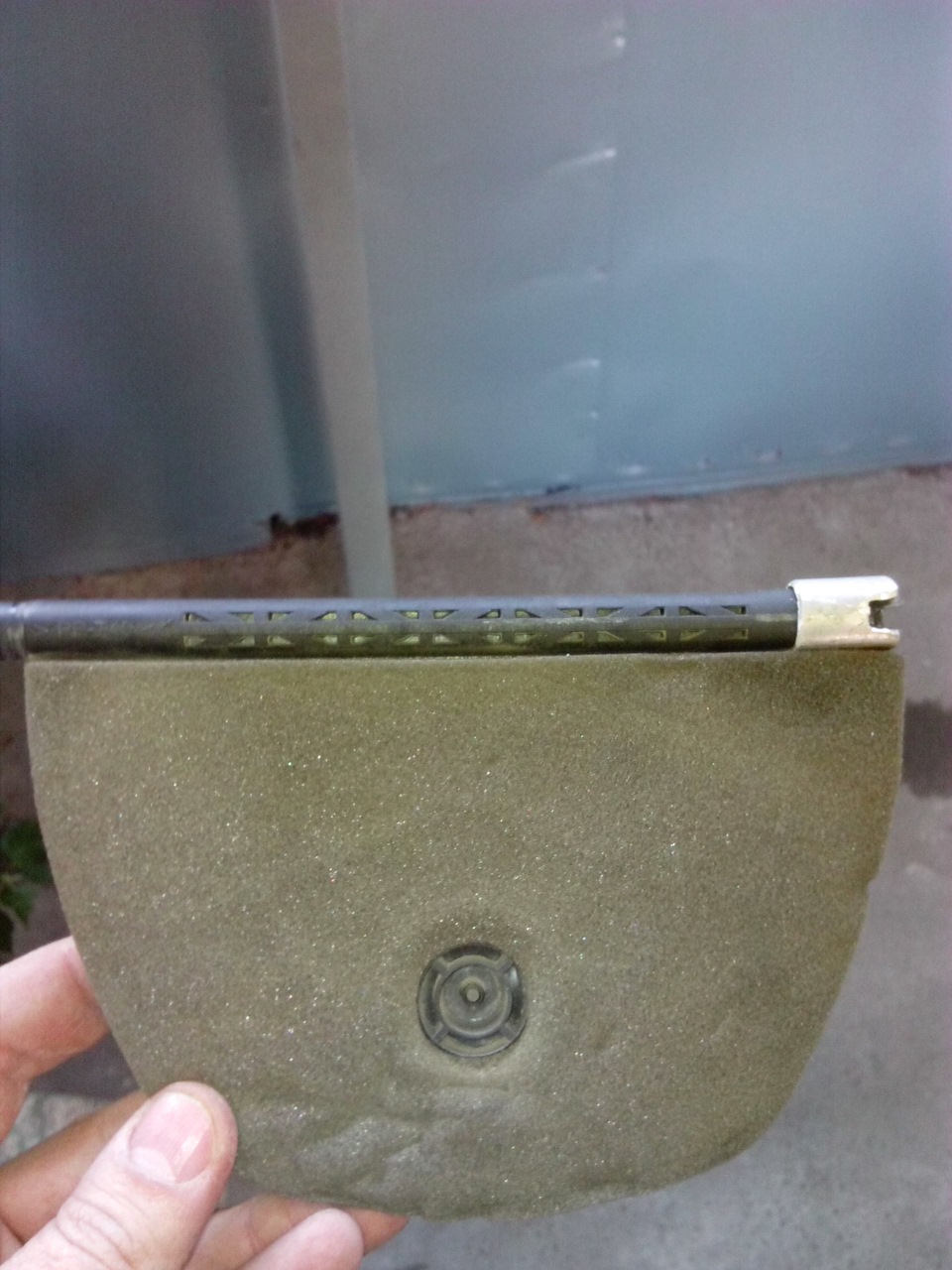

немного подумав сделал втулку стальную с пазом под вал привода заслонки
Собрал все в обратном порядке проверив работу заслонки с внедренным в разрыв плюсового провода стабилизатором напряжения
Итог: работа заслонки стала на слух неопределима, только интенсивность потока воздуха меняется, никаких посторонних звуков, заслонку можно остановит пальцем, к зиме готов как никогда)))))

Добрый вечер! А можно для не очень опытных нарисовать схему стабилизатора ручкой? Как правильно распоять дорожки :( Спасибо
Доброго, там можно без дорожек, навесным монтажников, я позже так делал меньше затрат, чуть позже нарисую и в личку скину
