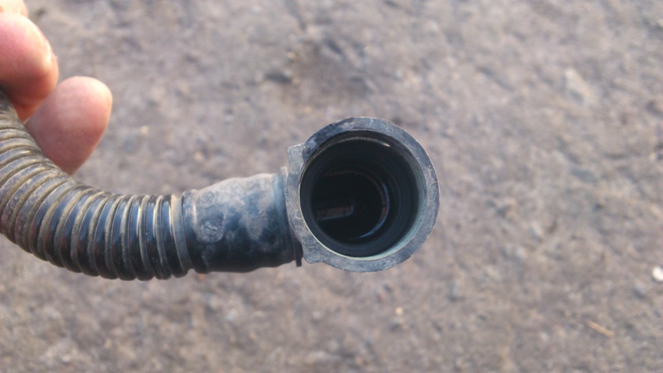

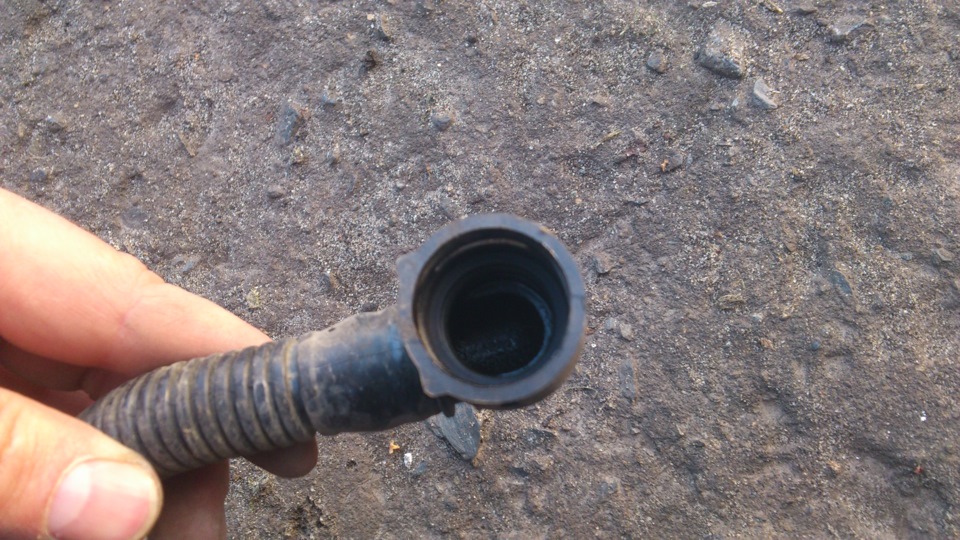

патрубок не остался без внимания…мыл его тчательно, на удивление грязная жижа выливалсь при чистки, хотя на первый взгляд казался чистым…в будущем нужно будет добраться и до крышки клапанной, скорее всеготам грязи хватит…

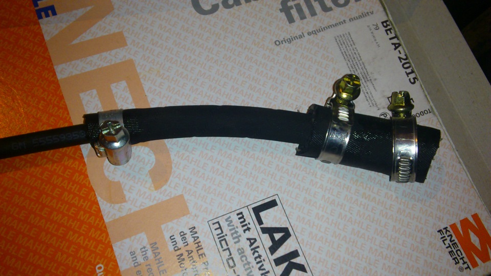

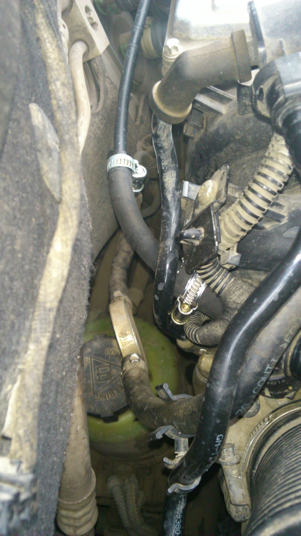

как говорится не бывает все так гладко, при снятии трубки обогрева дросельной заслонки часть её штуцера отломалось и осталось в дросельной.
Уже был вечер около 19.00 ч, купить её точно нельзя было ни где да и к утру ни кто бы не привез под заказ, обстановка накалялась тем что завтра на работц, а машина не транспортабельна…посидев по размыслив отправился в магазин за запчастями для переходника вместо этой сломанной трубки.

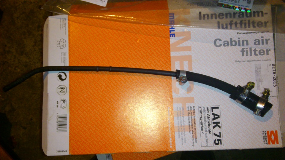

Нам понадобится 5 см резиновой трубки диаметром 18 и 10 см — диаметром 14, и три хамута поразмеру трубок.
обрезаем все согласно ресунка, так же достаем штуцер отрезанный от фиксатора крепления на дросельной заслонки и засовываем его с одной стороны в трубку на 14, это обеспечит жесткость резиновой трубки (для последующего обжатия), на эту же сторонону одеваем трубку на 18 и обтягиваем хомутом, с другой стороны в трубку на 14 вставляем тот обрезок от родной трубки подогрева дросельной и место соединения обжимаем хамутом, так же один хамут понадобится для обжима трубки на 18 на дросельной заслонке.

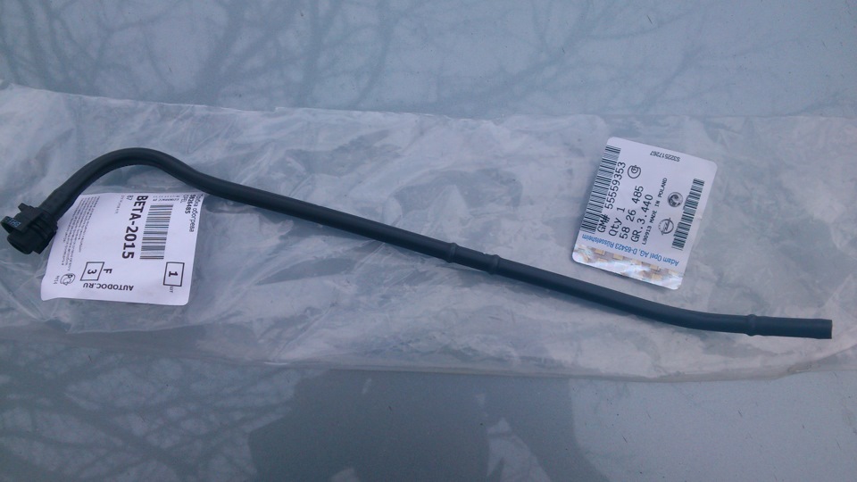

далее одеваем, доливаем антифриз и ездим, с этой конструкцией проездил около недели, пока доставлялся заказ
каталожный номер — 5826485 — трубка обогрева ( это только на двигатель Z16XER)

Что-то я не очень понял продиаметры трубок, можешь расшифровать то что написал?)
что именно не понятно?на фотке все видно какой диаметр куда вставляется
Все, понял, диаметр указан внешний?
внутренний скорее всего
