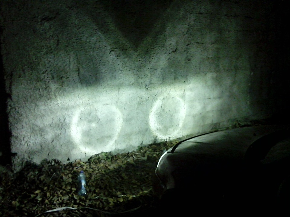

Давненько задумывался над тем, что бы поставить в фары светодиодные лампы.
Смотрел различные видео на ютубе кому то нравится кому то не нравится, решил попробовать сам.И вот приобрёл (заказал в нете на Алиэкспрес www.aliexpress.com/item/A…-Fog-Light/995110194.html ) недорого эти лампы мощностью 30 ват

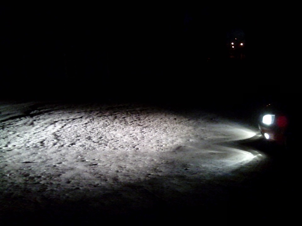

Устанавливал в дневное время горят красиво очень ярко (забыл сделать фото)
В ночное время светятся тоже очень ярко
но не хрена не освещают (при езде ничего не видно)
Пришлось включать противотуманки
До этого стояли простые стопятидесяти рублёвые галогенки.
На следующий день приобрёл галогеновые лампы OSRAM NIGHT BREAKER Plus
В ночное время освещают очень хорошо
Освещают на самом деле метров 35
а с противотуманками дорожное полотно вообще отлично освещает
очень понравилось то, что эти лампы освещают очень хорошо правую сторону зацепляя тротуар.
И так жаль конечно что светодиодные лампы с красивым светом в качестве освещения абсолютно бесполезны.
А вот лампами OSRAM NIGHT BREAKER Plus остался очень доволен кому то конечно они уже надоели, а мне очень понравились.
Всем удачи и пока.

Для фар под галогенки светодиодные лампы не годятся — у них слишком большое светящееся тело.
По пятну на стене и видно что часть света идёт кудапопало.
Светодиодные светят ярко, но весь свет видать рассеивался, не собираясь в пучок. Может ещё и встречных слепил)
В тот день когда установил, поздно вечером ехал темно было, мимо ДПСников проезжал не остановили :-), дорогу почти совсем не видно было ещё и после дождей грязная была, только в конце поездки вспомнил про противотуманки :-), надо было сразу включить .
