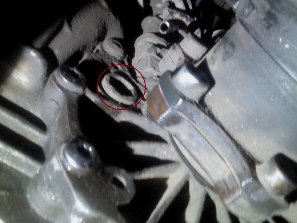

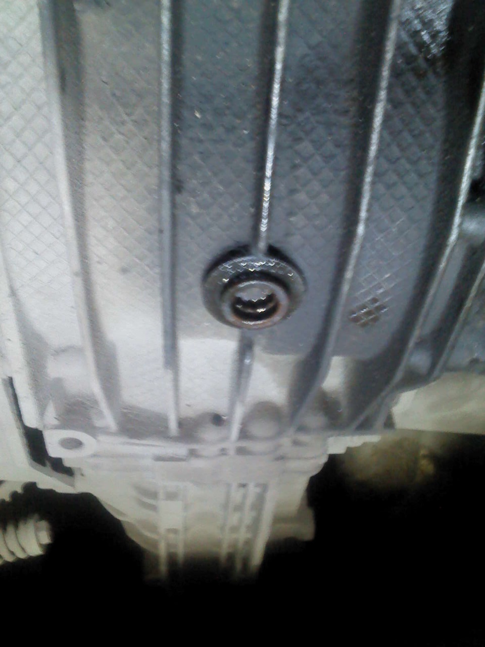

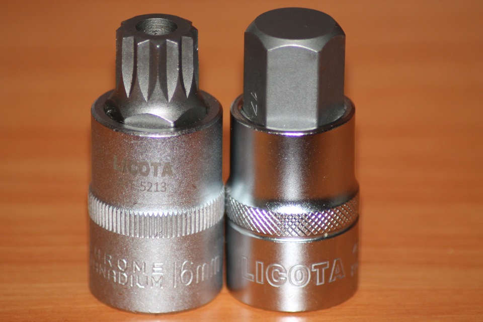

В целях подготовки к зимнему сезону решил сменить маслице в коробке, заодно для профилактики добавил присадку ХАДО для трансмиссий. Работа элементарная, заняла минут 15, единственное пришлось покупать специальные головки для откручивания пробок. Масло закачивал шрицом с удлинителем, влезло где то 2,3 л.
Масло Liqui Moly Hochleistungs-Getriebeoil 75W-90
Присадка ХАДО для трансмиссий в виде геля.
Сливная пробка. Здесь и нужна была головка-звездочка с отверстием.
Заливное отверстие, откручивается головкой-шестигранником на 17.

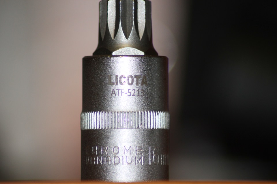

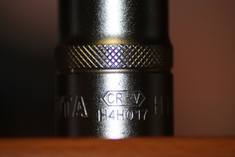

Сами головки. Взял финской фирмы Licota. Слева ATF-5213, звездочка на 16. Справа H4H017 шестигранник на 17

Здравствуйте! Подскажите пожалуйста артикулы сливной и заливной пробок!
WHT001937 — Заливная
012301127F — сливная
Спасибо
MorganBlack
Каталог показывает что они взаимозаменяемы. Это правда?
Да )
Супер
Дружище, подскажи где заливная пробка находится, никак не найду
Сверху, прямо почти над приводом.

А в каких магазинах такие головки купил? Не могу найти нигде
Ну у вас можно тут купить:
garage-tools.ru/katalog/s…-otverstiem-m16-55mm.html
