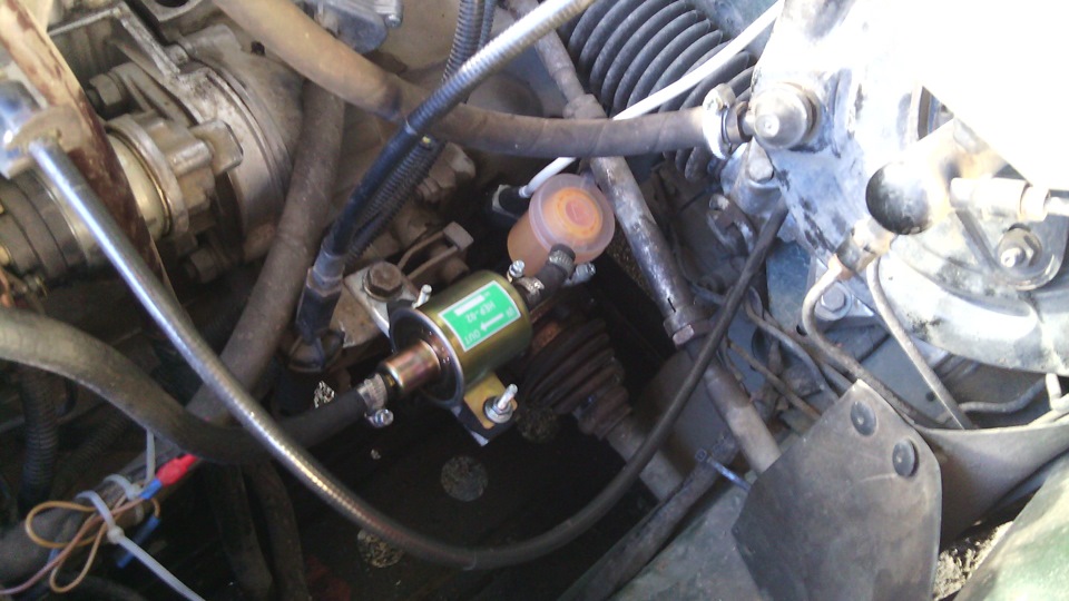

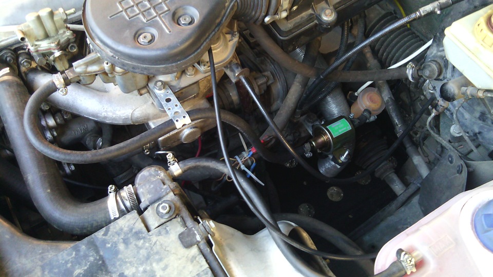

на днях пришел, заказанный давным давно эбн неизвестного происхождения(китай) за 250р для карбовых авто.Заявленные ТТХ-давление 7psi(примерно 0.5кг) ток 1.5А.также завлено высочайшая надежность.Установка проста-сделал планку поднасос из стали 4мм, закрепил на колоколе там где трос сцепления вкручивается, подключил через 4-х контактное реле, от катушки.Самое удивительное, что работу насоса практически не слышно-по звуку как очень быстро тикающие часы.Из салона при включенном зажигании не слышно.По очучениям двиг стал мягче работать, на разгон чуток динамичнее и веселее.Расход вроде не увеличился. Старый насос пока оставил, только шток вытащил

не понимаю зачем люди дополнительно реле устанавливают, не проще сразу плюс с катушки кинуть?
здесь подробно описано зачем оно надо forum.azlk-team.ru/index.php/topic, 20104.0.html
Круто, дай схему подключения))) Он у тебя качает постоянно? или только на заведенной машине?
включаешь зажигание и начинает качать, схема простая-на реле масса, постоянный плюс с аккумулятора, плюс с катушки;с реле плюс на насос, ну и на насос массу тоже, все

А обратка ему не нужна?
нет
