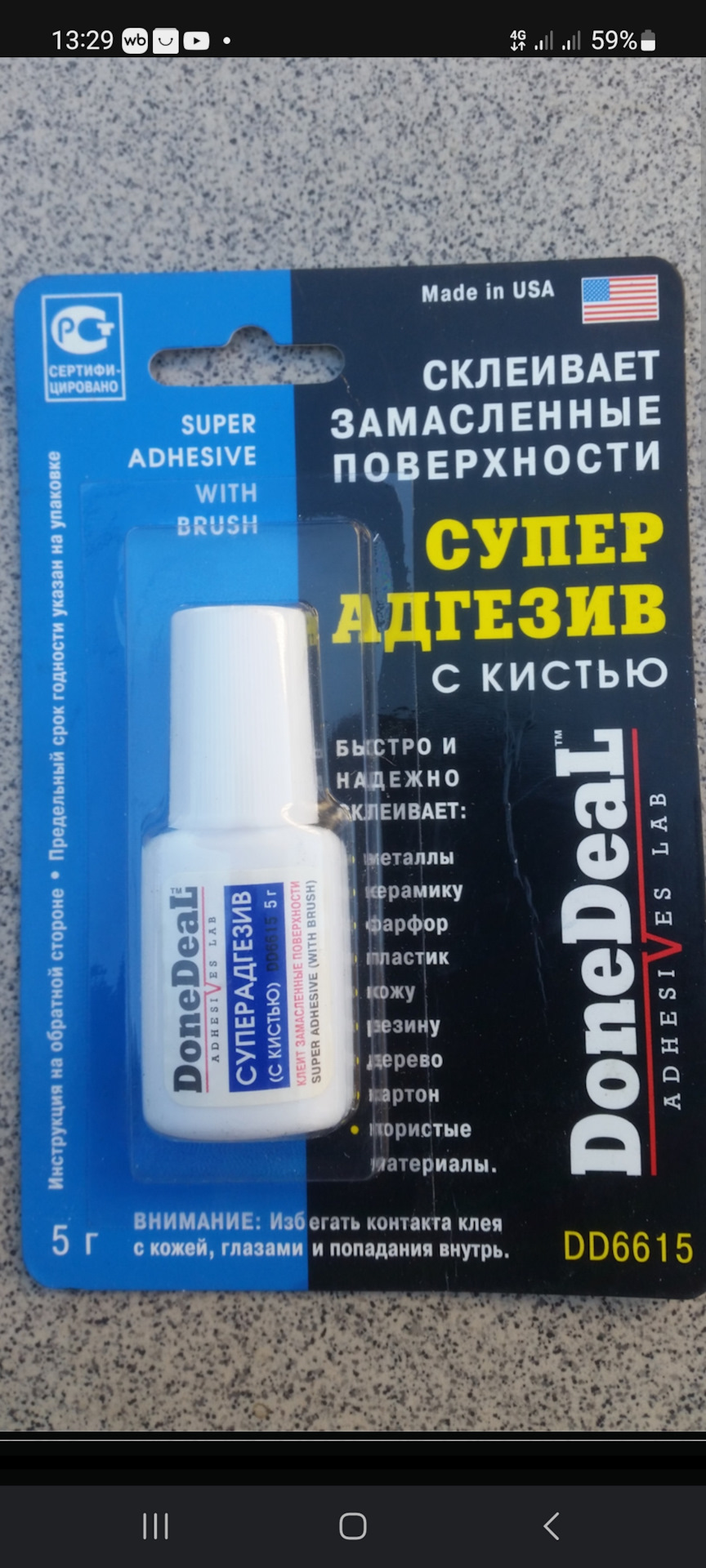

После инстала ГБЦ Поспелова начались чудеса с маслосъёмными колпачками. Мне только теперь пришла в голову мысль, что нижние тарелки под БМВшные шрики были в клее все не просто так…
Самое интересное то, что на 1м и втором цилиндре колпачки держутся, а на 3м и 4м слазят постоянно. Что я только уже не делал, разве что не клеил их. Менял раз 5 уже и брал спецом разные производители. Последние были Виктор райнц что-ли… уже подпилил нижнюю тарелку, чтобы колпачки глубже на направляющую залезли…
Думаю о клее… вопрос в том, какой клей выбрать, или может герметик какой… Угар масла просто конский, 1 литр на 1000 км жрёт!
У кого такая же проблема была, отпишитесь? ГБЦ снимать и менять направляющие сразу отпишусь что не хочу, слишком много гемороя

Спасибо сразу не увидел) суперклей значится
Доброго времени суток.у меня Таже хрень как и у тебя.1и3 котел нормально а на 2,4 слетают.за полгода три раза менял.знакомый посоветовал поставить колпаки которые прижимаются пружиной, но у нас что в магазинах что на рынке про них не слышали.вот и теперь тоже кубатурю по поводу клея.только вот на сколько это будет эффективно хз.если что получится у тебя то чиркни как сделал.заранее спс.
Я на клей посадил, уже год езжу, полёт нормальный, масло не жрёт, колпачки не слазят. Видимо втулки уродские в ГБЦ стоят, под конус, или короткие просто.
А что за клей использовал? (те же приколы с бронзовыми направляйками начались)
обычный суперклей вроде))) уже не помню

отписываюсь, помазал клеем и всё работает уже третий год
Каким клеем мазал? У меня такая же проблема… Слетают))) Предыдущий спор меня поразил))) Свитер через ноги одевать советуют)))) Я под сталом.
Обычным суперклеем гелем
Понятно, спасибо! Ну тогда потом их вообще не содрать.
Не пробовал)))
