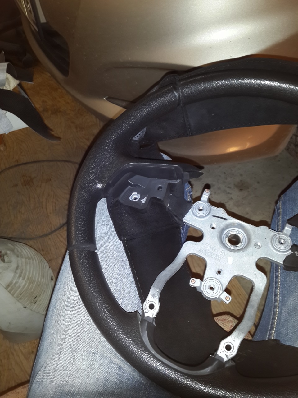

Давно хотел иметь приятный на вид и ощупь руль, — решился, заказал у фирмы которой уже доверяю (Ас-Интер.ру) кожаную оплетку. Ничего сложного нет, хотя когда начинаешь стягивать первые стешки первая мысль "А стоит ли?" или "А вдруг закосячу" ) Но ничего страшного нет, рука начинает набиваться после первых косяков и шов приобретает, местами не хуже заводского, вид ) Получилось неплохо для первого раза ) Теперь более приятная, тактильно и визуально, баранка! )

дружище подскажи а обязательно на руле эти дырки в виде пазов под швы вырезать?так сильно выпирать будет?просто жалко руль крамсать вдруг потом надоест чехол а руль ушатаный изнутри
Обратного пути не будет! Без вырезания будет плохо выглядеть, швы довольно толстые. Главное измерь все на руле и сразу ровно аккуратно вырежи. У меня вырезы неаккуратные получились, пришлось ещё чуть "скотчевать". ) Ну и то если не знать то все отлично. Все одобрили мою доработку!

отлично вышло! у меня тоже выкройка лежит, боюсь сам руль снимать. ты сам снял? съемник для этого нужен или можно во дворе озадачиться? %)
Тоже переживал, но в гаражных условиях неспешно сделал.
Съемник не нужен. Гайку чуть откручиваешь и руль из строны в сторону подергиваешь. не забудь шлицы пометить, чтобы выставить руль в центральное положение.
ага, спасибо тебе большое! на выходных попробую сделать =))
