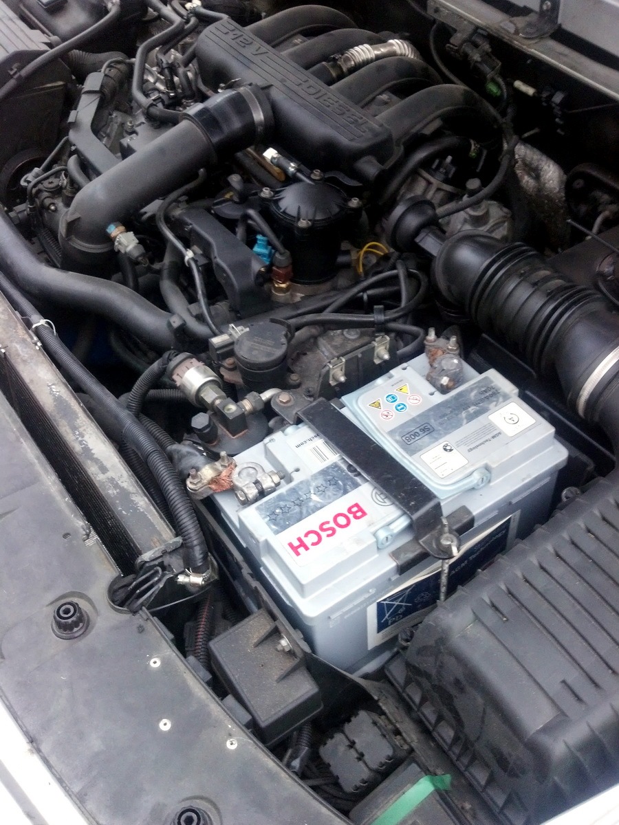

Примерно три недели назад не завелся, села батарейка. Позвонил брату, он меня прикурил и поехали проверять аккум нагрузочной вилкой, как и ожидалось при нагрузке 40а напряжение падало до 4 вольт. Поэтому свечи накала так слабо грели.
Поехал на работу и начал искать что-нибудь поприличней.
Сейчас будет небольшой экскурс в историю:
В ауди у меня стояла батарейка оптима гелевая (досталась практически на халяву). При маленькой емкости давала почти тысячу ампер пускового тока при любой температуре. В общем лучше ничего нет, перед продажей я ее снял и дал другу попользоваться, а он мне простой. Я об этом вспоминаю, звоню ему, оказывается ее уже нет (ну да ладно, как пришла, так и ушла).
Хотел купить такую же, но цена совсем не демократичная. При детальном изучении темы узнал про AGM аккумы от бош и варта Они отличаются только наклейкой, поэтому взял что подешевле. После старого форса крутит просто ацки, я даже не ожидал что разница будет такая огромная. ну и морозы ему не страшны. Бош обещает срок службы в два раза больше. Время покажет конечно, но я доволен как никогда.
п.с. Старый форс сдал за 10$ он проработал 7 лет.
