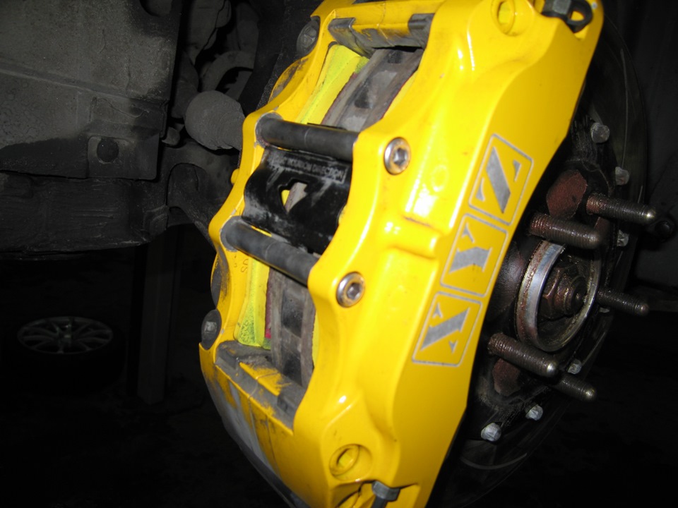

Вот и пришло время поменять колодки и почистить суппорта. XYZ колодки брать не хотелось, решил поискать что-нить поинтереснее. Ferodo стоят за 10ку, поэтому выбор пал на EBC Yellow или Red. В наличии были только yellow, так что и взял их!

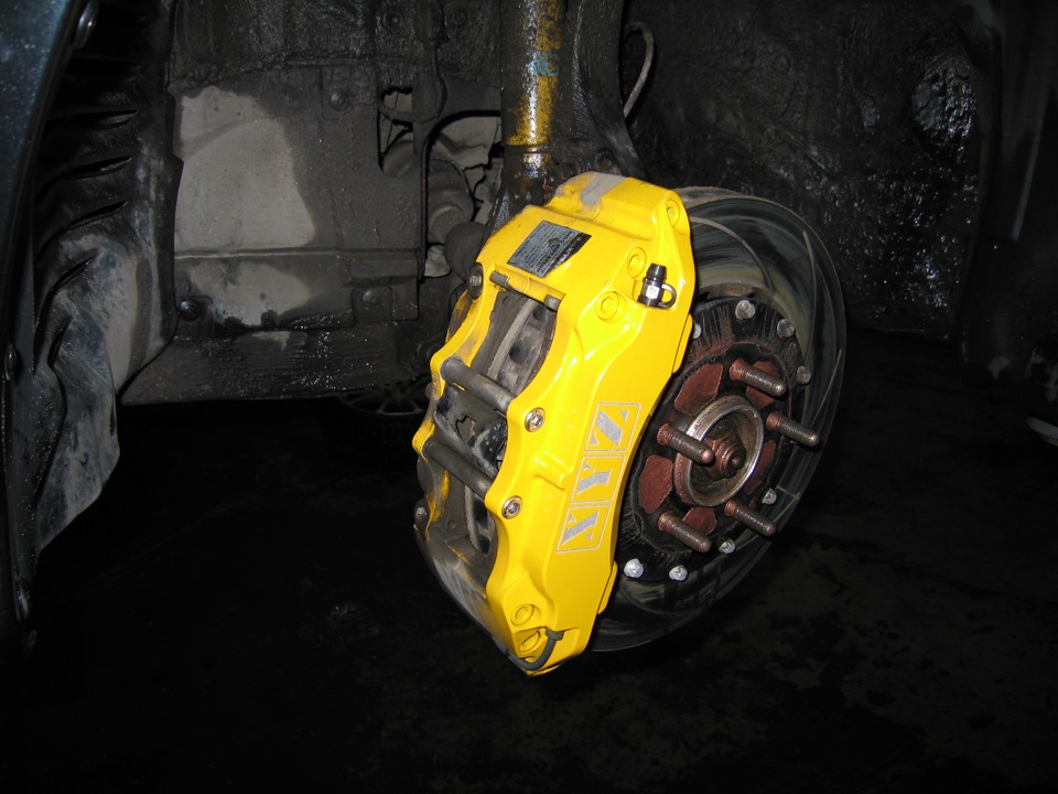

Ну а далее все просто, отвичиваем 2 болта и вытаскиваем старые колодки. Очищаем все направляющие суппорта от грязи.
Наклеиваем противоскрипную ленту на колодку (идет в комплекте)
Далее пришлось немного подточить упор колодок EBC, т.к. выступали выше диска на 2мм где то. И собираем обратно суппорт.
По ощущениям даже не притертые колодки интереснее стоковых XYZ. По крайней мере так показалось первые 30 мин. Потом пошел снегопад и дальше проверять и тестировать было бестолку. Пока прикатываются периодически немного скрипят.

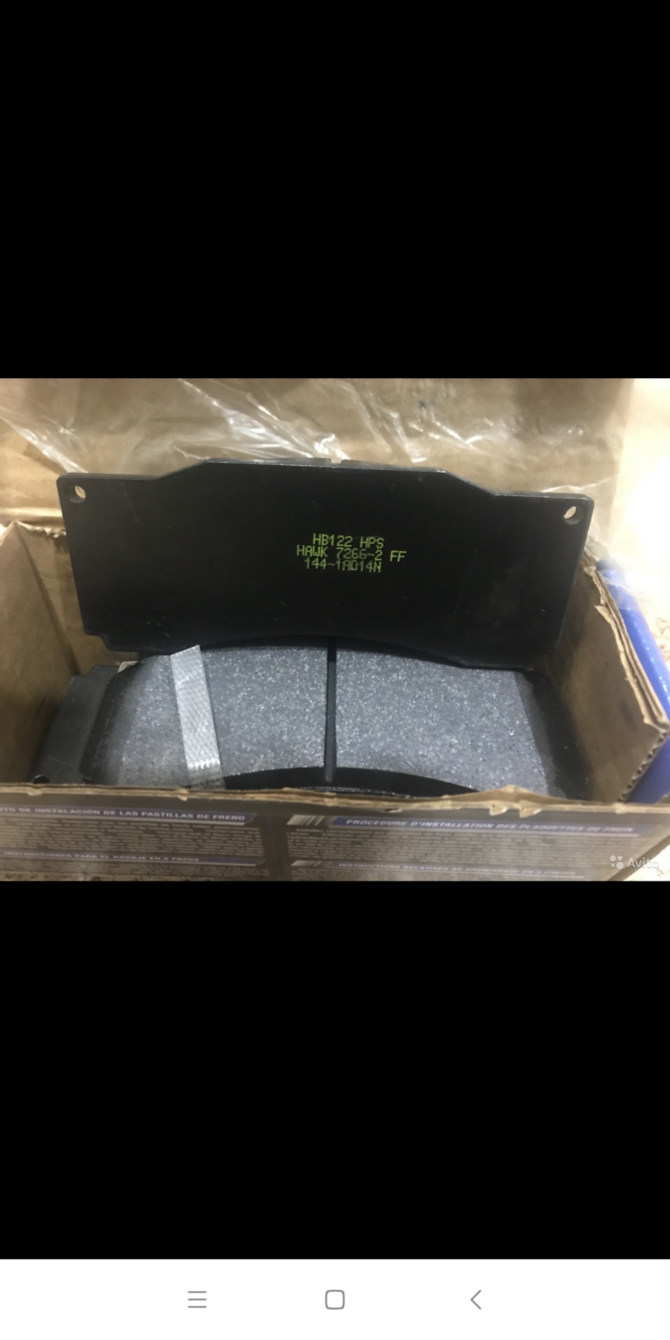

Кому интересно номера колодок под XYZ (AP Racing), которые мне удалось найти.
EBC DP2032 — зеленые
EBC DP3032C — красные
EBC DP4032R — желтые
EBC DP5032NDX www.drive2.ru/l/4601341/
Также подходят:
AP CP5070D54
Ferodo FRP3077
Endless RCP086
Должны подходить, но нужно проверять (могут немного отличаться размерами):
Pagid — E1903
Hawk – HB122
Stoptech – ST-60
