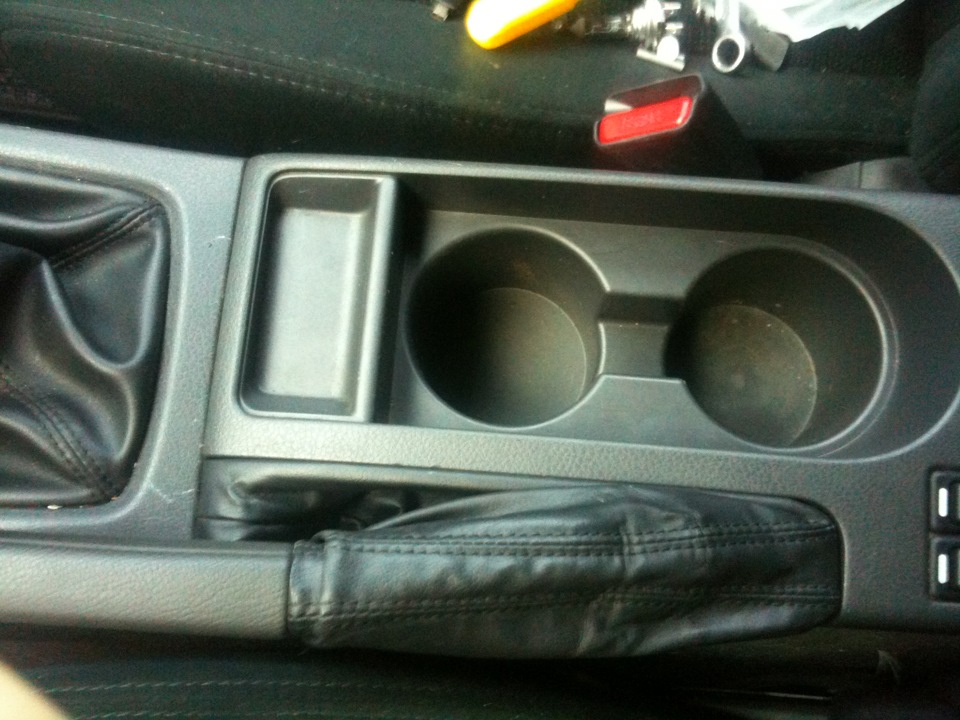

Покупкой машины был доволен…, но надо было делать коробку. Посмотрел в экзите запчасти, муфта 3-4 передачи стоит 12тыс. Ну и плюс работа (снять- поставить и перебрать её). И так ремонт выходил за 20тыс. Номер мкпп TY758XA1AA с пониженной передачей. За контрактную просили около 30 тыс. Нашел на дроме с праворукой GH без пониженной с пробегом около 10-15тыс. вот её номер TY758VQ1AA если кому надо. Там же прикупил подстаканники теперь их два рычажок убрал
