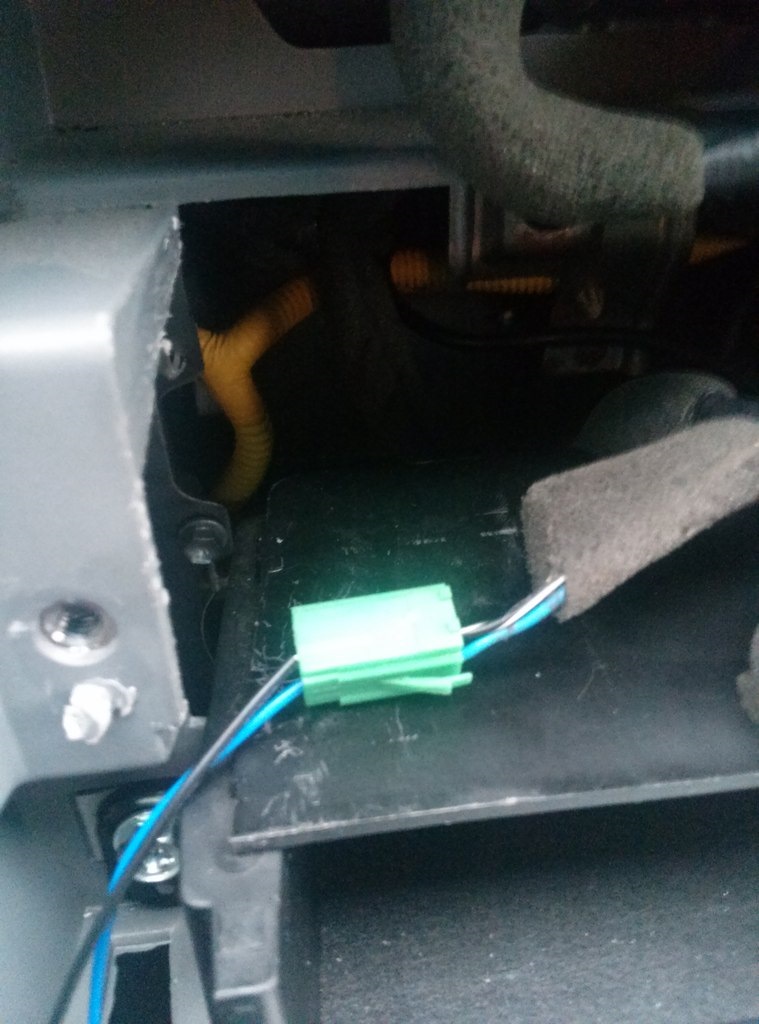

На днях мной была приобретена магнитола Alpine CDE-130RR, ну и сразу назрел вопрос её подключения. Кам мы знаем к нашему рулевому управлению можно подключить не каждую магнитолу( не считая китайских всяких мистеру, пролоджи, супры и тд.)ну или Alpine CDA-117Ri и другии серии которые уже сняты и стоит это дело 11т+. Ды и не нужна она такая если не собираетесь замачиваться звуком.
Мной был приобретен : Универсальный программируемый интерфейс для штатных кнопок руля ACV SWI-X1 стоит в среднем 2т. И все-бы хорошо, но но как оказалось он программируется с помощу ик пульта(родного а не за 300 рублей)и идет он помоему только к 117 магнетоли.На моей магнитоле, даже в характеристиках он не указан, но не в этом суть.Можно програмировать любым оригинальным пультом данной фирмы что и магнитола.Найти такой пульт у знакомых не удалось, И пришлось ехать на радио рынок (перед этим соответствено почитать про пульты) и был приобретен Alpine RUE 4202
За 900р.Как я выяснил потом на моей магнитоле есть ик-порт.
По приезду домой сразу решил заняться установкой, и как всегда пошел дождь.Пришлось се ровно идти))Завтра на работу потом выходные, а потом могут и морозы вдарить нежданно)))
Начал я со снятия центральной консоли, потом вытащил мафон, достал потраха))) ну и начал соединять по инструкции. Черный к черному(взял тот который идет от джойстика) синий на синий(тоже от джойстика)ну со ответствено красный на красный к магнитоле.Воткнул миниджек в магнитолу, подсоединил белый провод к массе и подал питание, Дальше следовал инструкции, процесс программирование занял минут 10. Потом все проверил еще раз, выключил, отсоединил белый провод, за изолировал его вмести с зеленым(он для нашей машины не нужен)Все провода аккуратно закинул обратно и все поставил на место.
Работа во общем заняла час, с двумя перекурами, потерей флешки, за бытием подключения кнопки аварийки)))))а так если бы не всякие мелочи 25 минут работы.Все это дело мне обошлось в районе 6т рублей.

ты подключил синий провод а зелёный оставил? по инструкции же подключается зелёный и чёрный, а синий остаётся?
как вообще адаптер в процессе эксплуатации? норм работают кнопки, не глючит?
Да зеленый заизалировал просто, так за пол года не каких сбоев небыло нече не залипало и не зависало, при снятие клемы, или адаптера или сего еще либо, потом настройки сохраняются.
по инструкции у него же нужно подключать зелёный и чёрный, а синий не нужен?!
