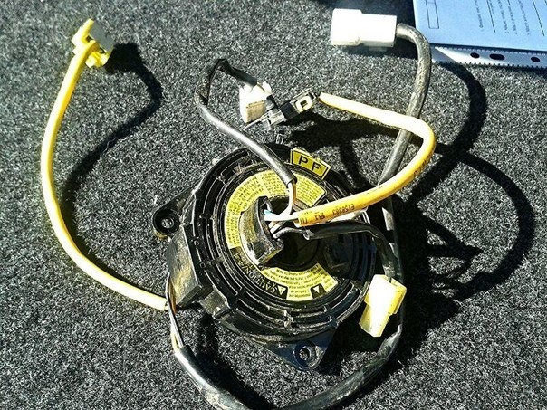

Для начала на авторазборе была приобретена расширенная контактная группа руля, ну и соответственно сам пульт с креплением.
С заменой контактной группы проблем не возникло, только для этого пришлось снимать руль. (руководство как снять рулевое колесо ЗДЕСЬ)
Для сравнения — на моей контактной группе, которая стояла на авто, нет фишки с проводами под пульт и в ответной части (длинный провод в чёрном кембрике) идёт один чёрный провод на сигнал, а в расширенной контактной группе их там три — один на сигнал и два с пульта управления магнитолой.
Все подключаем и ставим на место пульт…

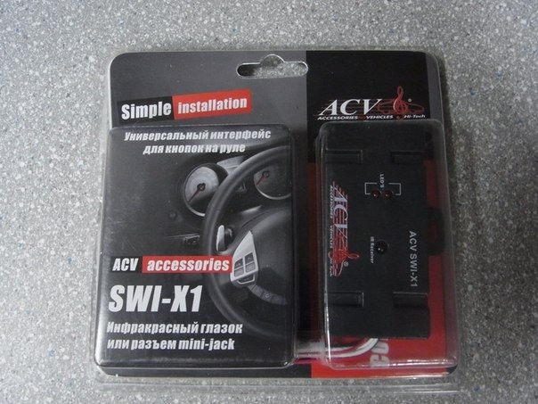

4. Универсальный интерфейс для штатных кнопок на руле ACV SWI-X1 — он тоже был в наличии, да и цена приемлемая — 1500руб, соответственно, мой выбор пал именно на него! (Огромное Спасибо Екатерине — Monstrisha за предоставленный адаптер и скидку 10% — Катерина у нас работает в магазине автоэлектроники и автохимии, где и был куплен данный адаптер).
Вот краткое описание данного изделия:
1— Работает со всеми автомобилями, оборудованными "резистивными" (не CAN) кнопками на руле – Chevrolet, Ford, Hummer, Hyundai, Kia, Mitsubishi, Nissan, SsangYoung, Subaru, Suzuki, Toyota, Mazda, Honda.
2— Программируется для любых головных устройств (Alpine, Pioneer, Panasonic, JVC, Kenwood, Sony, Clarion, NRG, Prology, Mystery, Challenger, Varta и т.д.), которые комплектуются пультом ДУ или совместимы с ним. (программирование происходит с пульта ДУ головного устройства)
3— Позволяет управлять как проводным способом – через разъем mini-jack, так и через ИК-порт (для головных устройств, не имеющих разъема mini-jack).
4— Позволяет для каждой кнопки на руле запрограммировать ДВЕ функции (кратковременное или продолжительное нажатие).
Для программирования кнопок, у хороших знакомых на авторынке, был взят в аренду пульт, который подходит под мою магнитолу.
В установке и программировании адаптера сложного ничего нет, у меня на всё ушло примерно минут 30.
Подробную инструкцию по подключению и программированию можно скачать и посмотреть ЗДЕСЬ.
Опишу подключение в нескольких словах.
Снимаем центральную панель (бороду, как её ещё называют),
вынимаем магнитолу, и находим жёлто-зелёную фишку с двумя проводами (это фишка с кнопок рулевого управления),
на фишке два провода — синий и чёрный — отрезаем фишку, так как она нам не нужна, и соединяем чёрный провод фишки с чёрным проводом адаптера, и… по логике синий с синим, но в инструкции написано синий с зелёным! (хотя я думаю разницы особой нет если вы подключите синий с синим)
затем подключаем красный провод адаптера с красным проводом магнитолы, это у нас питание +12В
для подключения к магнитоле использовал провод с mini-jack (т.к. у меня на магнитоле есть отдельное гнездо для подключения управления с руля W/R), провод с ИК-портом отсоединяем — он нам не нужен.
сам адаптер закрепил под магнитолой на двухсторонний скотч на металлический каркас пепельницы.
проверил функциональность кнопок после программирования, установил магнитолу на место, собрал панель и начал наслаждаться управлением магнитолы с кнопок руля!

Подскажите а провода идут от магнитолы с зелено-желтой фишки к кнопкам управления руля в комплектации в которой не было кнопок управления руля?
Да, но чтобы их подключить, нужна расширенная контактная группа.
Контактная группа само собой) спасибо
maxx096
Контактные группы отличаются вщависимости друг от друга?
Да, есть обычная, есть расширенная под левый ремкон, есть полная под левый и правый ремкон.
Понял, то есть под левый пульт проводка пуля в пулю в не зависимости от года выпуска? А правый пульт под какие нужны нужен?
Ничего не понял ))
Улитка под левый пульт одинаковая в независимости от год выпуска? А правый пульт под какие нужды устанавливался?
Да, одинаковая!
— правый либо хендс фри либо круиз

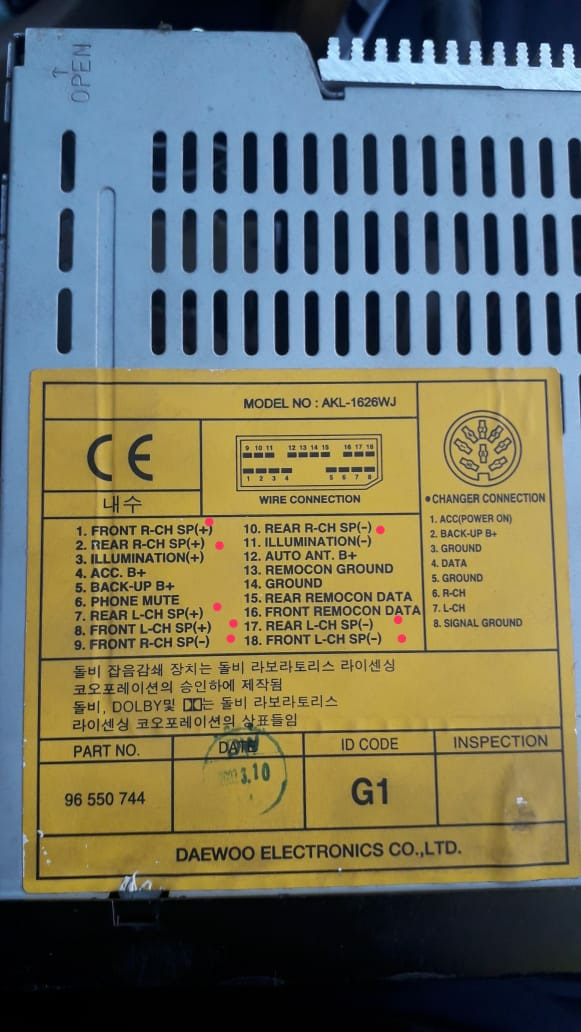

У меня фишка штатной магнитолы совсем другая. Подскажите пожалуйста какие провода идут на мультируль!
13, 15 и 16 — вроде оно!
Что сразу 3 проводааааа!
Да, на некоторых авто 3 провода идёт!

Подскажи пожалуйста. Если я правильно понимаю в расширенной контактной группе должно быть 5 фишек, а в стандартной 4?
Не совсем понял вопроса.
Спрошу по другому. Сколько фишек должно быть в расширенной контактной группе?
у моей 5 (см.фото), но бывает и больше, например с круизом или управлением для телефона.
у стандартной 4.

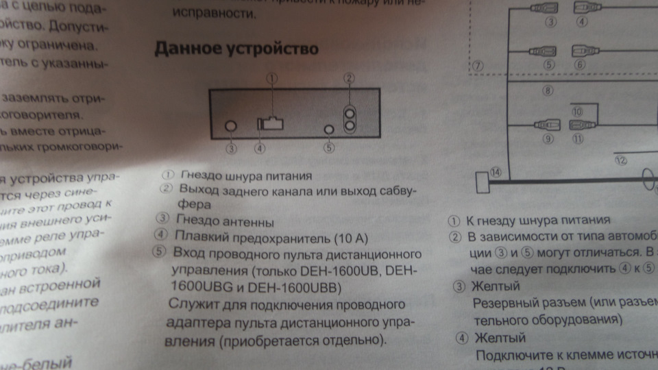

Привет. у меня на руле есть пульт, магнитола пионер обычная, если резисторы перепаять, а куда провода да подключать от пульта на руле? не подскажешь?
в записи всё есть и ссылки тоже, почитай внимательнее!
Щя лазил на драйве, пишут что просто резисторы перепаевают на рулевом пульте, и штекер от пульта вставляют в aux на магнитоле и пульт работает, реально это? не вкурсе?)
не совсем так! перепаивают резисторы на пульте, затем режут фишку g-a.d-cd.net/2879ab4s-960.jpg, к проводам припаивают штекер "мини-джек" и подключают к магнитоле не в AUX, а в специальный выход на управление кнопками (он такой же что и AUX, но есть не на всех магнитолах, на пионере обозначается W/R)!
Спасибо! ну а если нет такого выхода, то надо покупать переходник?
если нет такого выхода в магнитоле, то нужно менять магнитолу )))
вобщем надо снять магнитолу и глянуть Че там) спасибо!
какая модель у тебя?
Не помню, завтра гляну)
посмотри, я тебе сразу скажу, есть у неё выход под управление или нет!
Pioneer DEH-1600UBA
сними, посмотри, потому что в нете, у какой-то показывает, у какой-то нет…
Нашел в документах от магнитолы, есть сзади вход для проводного пульта дистанционного управления!
ну значит тебе повезло, разъём W/R у тебя есть!

гу panasonic strada 880, мультируль штатный toyota, как подключить?
при помощи одного из адаптеров! )
спасиб за ответ, а подробнее какой адаптер?
Читай запись внимательнее, там есть ссыль и описание! )
Есть ссылка на штатный пульт? или код\артикул?
