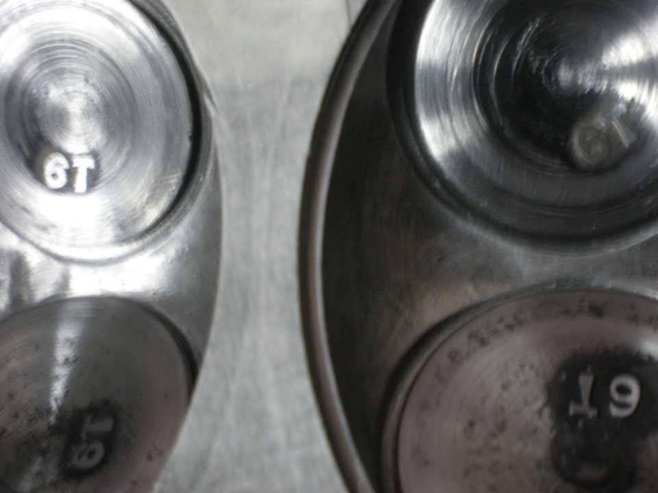

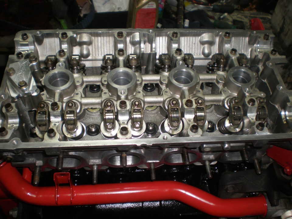

Итак, с этим ДТП которое произошло на след день после выезда со сборки мотора, совсем забыл написать пост о том что мы построили за лето моторчик на порядок крепче чем прошлый.
Для понимания напишу в сравнении с тем что было
1) блок 85,5 — тот же блок 86 мм
2) колено сток от галанта с большим ходом в 100 мм — это был моментный строкер! кованное колено ИГЛ со сток ходом 88 мм — более оборотистый мотор чем строкер
3) шпилькиколена и головы АРП простые шпильки бошки стали L19
4) шатуны манли 150 — сток высота остались
5) поршни вайсеко строкерные под степень 8,5 (до 600 сил) — вайсеко 1400 HD (до 1000 сил) под туже степень 8,5
6) снятые балансиры и заглушенные маслоканалы на них —так же
7) сток маслонасос — более живой сток

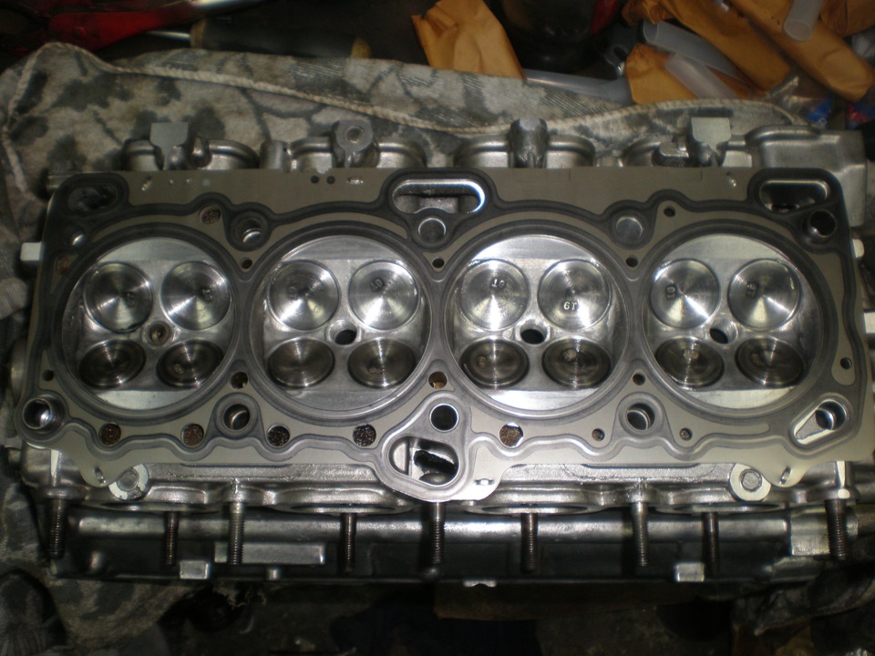

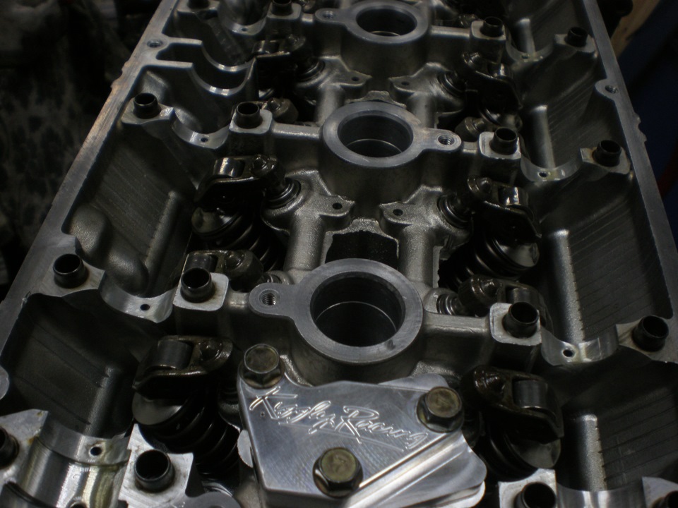

8) сток маслофорсунки Г2 — не носики как на эво — остались
9) регулятор давления масла в бошке Кигли —он же
10) сток бошка только впуск каналы увеличенные под адский коллектор таже бошка только попилили под рабочую камеру — убрали адские ступеньки
11) валы ХКС280 — остались
12) пружинки и тарелки BC — остались
13) шестерни разрезные Фиданза — остались
14) ремень гейтс — новый гейтс
15) сток шкиф колена — не потянул купить с гелем остался сток
Загрузил сухой статистикой, но описал все что важно и возможно потребуется ДСМерам как опыт, а так же ответил на множественные вопросы по сетапам:)))))
Почему дристнул старый — мое имхо:
1) изменена Главная пара после настройки с 3,909 на 3,545
2) на поршни стоит рекомендация производителя до 600 сил:)
3) шпильки простые арп бошки
4) сток вход в топливную рейку
5) масло кастрол 10 на 60 — у меня сгрызло еще колено на упорном вкладыше и по мнению многих — не было проходимости или проточности масла на вкладышах из за большой вязкости
6) судьба :)))

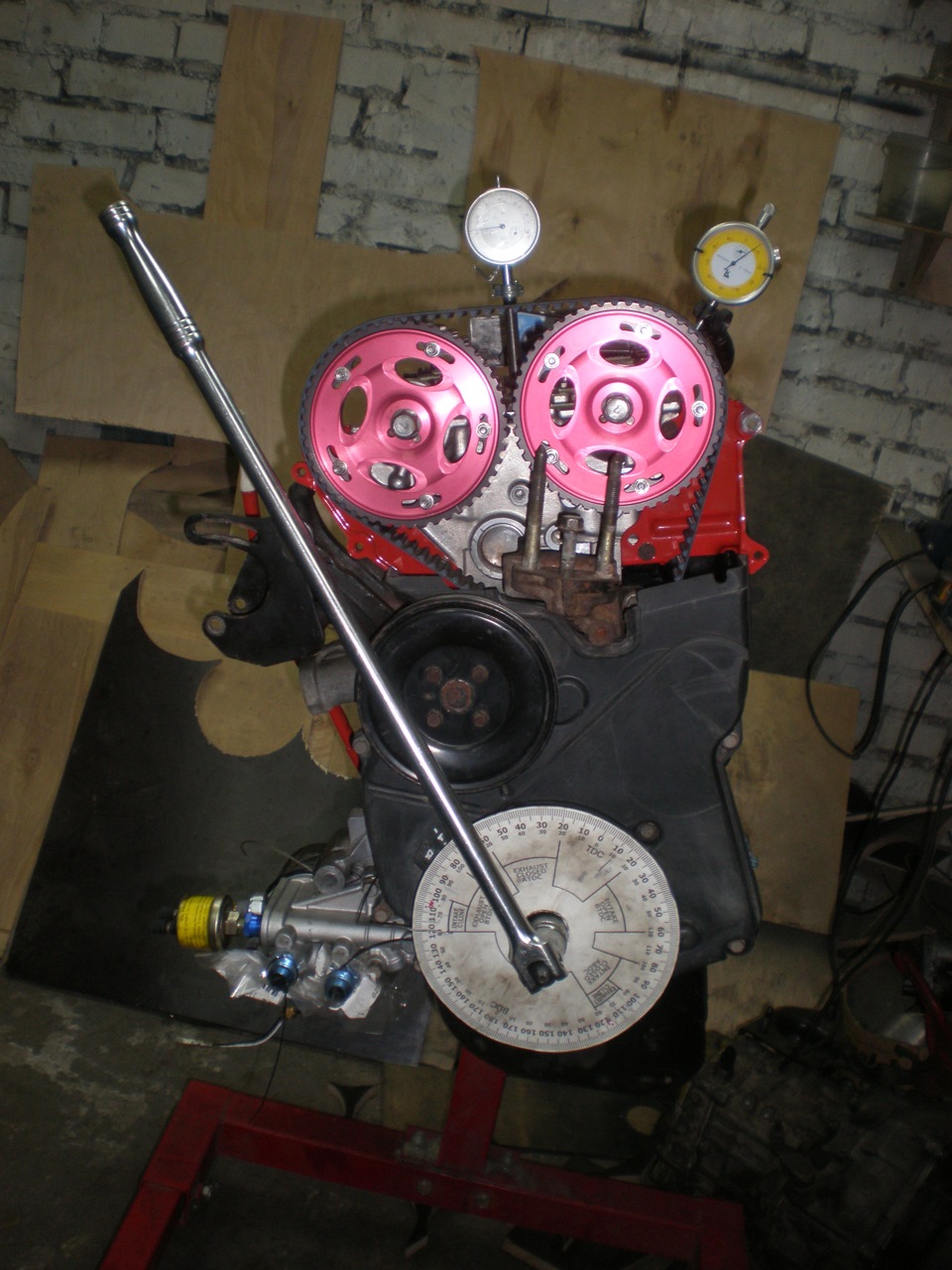

А шкив колена с гелем это Флюидампер?) Ещё вопрос по нему, у меня чёт метка 0 не сошлась при выставении валов — брак как думаешь?
думаю не брак, просто разные специфики, но полюбому я например на шкифе ставлю свою метку более точную при выставлении валов по идикатору, и мне почти всегда пофиг на сток метку:)))))
Флюидампер обязательно закажу как только появиться возможность, весчь очень нужная для колена, тем более у нас после удаления балансиров.
НУ вот я очень удивился когда выставлял валы по индикатору.) Думаю что для любого двигателя он нужен, а после удаления балансиров тем более.)
