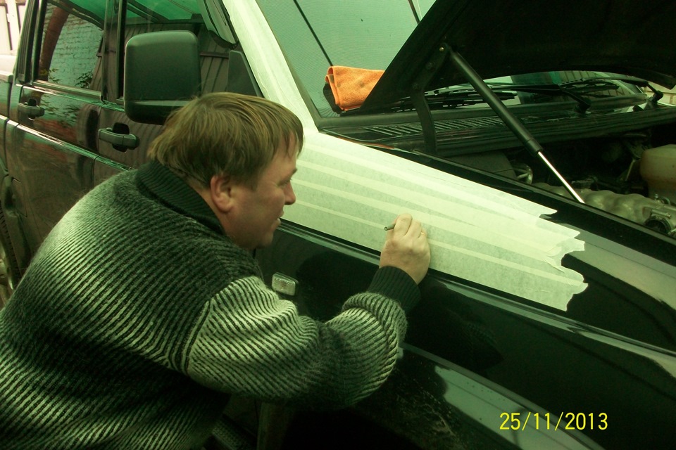

Далее договариваюсь со своим другом и коллегой Сергеем о помощи при установке и в назначенное время, всё прихватив с собой, я у него во дворе-гараже (он знает про, что я)! Предварительно прочитав кучу статей об установке, думал за пару-тройку часов управимся в двоём. И так начали мы в 15-00 часов. Клеим малярный скотч на верхнюю часть крыла и стойку. Прикладываем по месту заранее изготовленный шаблон, при этом правильно прикладываем ориентиром на данном этапе служит стойка лобового стекла, правильно манипулируя шаблоном по стойке получаем желаемое местоположение главного отверстия, обволим его карандашом в шаблоне, определяем центр. Керним и вперед. Коронка на 102 быстро "продирает" крыло и подкрылок (сверлил крыло Серёга, типа ему не жалко, не своё же!). Многие используют сверло вместо коронки и по окружности сверлят пару сотен дырок в крыле и пару сотен дырок в подкрылке, а потом долго "дрочепулируют" т.е. выравнивают края отверстий напильником. Я такой вариант не рассматривал т.к. это долго и нудно, да и коронка даёт идеально круглые оверстия проходя одновременно и подкрылок, отверстия в крыле и подкрылке получаются идеально соосными. После того как в крыле и подкрылке были проделаны отверстия через которые с закрытым капотом можно весь моторный отсек разглядеть и кружкокой залить жидкость в бачок омывателя, я понял обратной дороги домой без шноркеля сегодня у меня не будет. Приложив шноркель в отверстие к крылу, как и многие прошедшие установку данного девайса, убеждаюсь, что без конкретного прогрева феном, свадьбу шнорка с крылом и стойкой не сыграть. В какой-то момент рассматривая величину отклонений в прилегании шнорка к крылу и стойке я думал, что этой свадьбы вообще не будет))) Со скупой мужской слезой вворачиваю в шноркель заранее приготовленные заточенные шпильки, одеваю на него гофру из комплекта, креплю её хомутом. Снова, аккуратно вставив гофру через отверстия в подкопотное, ориентируем шнорк по месту, обводим его положение маркером, и не сильными ударами "стук, стук, стук" как-бы керним ввёрнутыми заточенными шпильками места на крыле, где надо сверлить под три шпильки. Убираем шноркель в сторону, вкручиваем три шильки из комплекта (которые в крыло) и примерно пытаемся опретелить их кглы наклона по отношению к крылу. Сверлим крыло и под крылок под эти три шпильки, направляя сверло под нужным (как нам кажется) углом, из резьбовой купленной шпильки изготавливаем три шпильки нужной длинны, поскольку сверлить из подкапотного подкрылок коронкой не хотел и изначально решил использовать длинные щпильки чтобы гайки затягивать на подкрылке, а не на крыле. Так и сделали. Изготовленные шпильки ввернули в шноркель и начали всё это хозяйство "рассовывать" по своим отверстиям. Каую-то шпильку Сергей выкрутил из шнорка (не лезла, видимо с углом наклона когда сверлили, чуть маху дали!)) и ввернул её в шнорк уже из подкапотного. Наживили три гайки на шпильках и постепенно прогревая шнорк "рихтовали" его по месту пока он не "подружился плотно" с крылом и после прогрева в нужных местах не "познакомился" со стойкой, одновременно тянули гайки на шпильках пока не затянили как нужно. После чего снова сняли шнорк, ввернули метчики-шпильки в шнорк где он должен "дружить" со стойкой, ставим все на место стук-стук и места сверлений на стоеке получены, все снимаем в очередной раз! Сверлим стойку, а она трёхслойная, крепкий авто, радуюсь! Но просверлить на сквозь не даёт угол наклона последнего третьего листа, его решили "продрать" из салона коронкой на 24мм. Сделано. Ставим уже навсегда шнорк, рассовывая каждого пацана в свою "дырку", греем шнорк на стойке и поддягиваем его на шпильках "тепленького" к стойке лобового, а вот и свадьба! Сверху зазор между крылом и шнорком, чтобы там не застаивалась влага, проходим прозрачным сантех герметиком. День первый был на этом закончен, время 20-00, довольный собой и помощью друга, еду домой. Продолжение следует…
