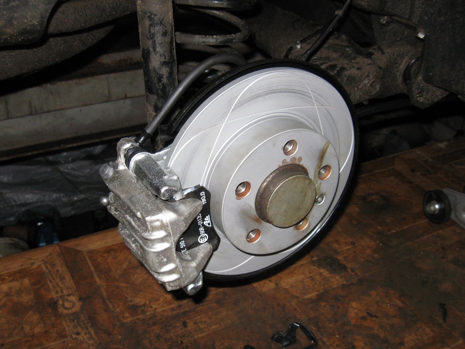

Так так у меня стоит задняя балка от гольфа, была возможность установить задние дисковые тормоза. Этой возможностью я и воспользовался. Для этого нам понадобится комплект тормозов от VW Golf 4. Вот мой вариант:
Суппорт левый TRW BHN 180 – 1шт.
Суппорт правый TRW BHN 181 – 1 шт.
Скоба суппорта левая TRW BDA 589 – 1 шт.
Скоба суппорта правая TRW BDA 590 – 1 шт.
Прокладки колодок TRW PFK 405 – 1 шт.
Торм. диски ATE 24.0309-0123.1 – 2шт.
Торм. колодки ATE 13.0470-2820.2 – 1 шт.
Торм. трубка левая VAG 1J0 611 763 AD – 1 шт.
Торм. трубка правая VAG 1J0 611 764 AD – 1 шт.
Защитный щиток левый VAG 1J0 615 611 D – 1 шт.
Защитный щиток правый VAG 1J0 615 612 D – 1 шт.
Троса ручника VAG 1J0 609 721 AQ – 2 шт.
Скоба троса ручника VAG 1H0 609 747 – 2 шт.
Болты крепления скобы VAG N 907 403 02 – 4 шт.
Тормозная жидкость VAG B 000 750 M3 – 1 шт.
Ничего перенастраивать и адаптировать не надо. ABS как и раньше работает в штатном режиме, т.к. все датчики остаются родные
По установке, не хочется делать отчет еще раз. Кому интересно смотрите — здесь!

6R0 615 423 — Корпус суппорта левый — 1 шт(в комплекте уже привёрнута скоба)
6R0 615 424 — Корпус суппорта правый — 1 шт(в комплекте уже привёрнута скоба)
1J0 615 601P — Диск тормозной 230X9 — 2 шт
6C0711303C — Рычаг стояночного тормоза с пластиковым чехлом— 1 шт
6RU 609 721G — Трос — 2 шт
Я знаю, что такие комплекты устанавливались на поло седанах 2016-2017годов, а вот если у меня балка как у тебя от Гольф4 установятся такие комплектующие на неё?
Заранее благодарен за ответ.
ATE 13.0470-2820.2 это керамик. А какой номер если не керамик?
13.0460-2820.2
Добрый день. Подскажи по колодкам. ATE 13.0470-2820.2 это аналог голодок VAG 1K0698451J ?
Это машинки bhn180/181

А ручку ручника не пришлось менять? В стандартную седановскую троса встали?
Так в отчете все описано.)
Ручку не вижу, думаю вдруг забыл написать. Просто люди писали что они разные и под троса от дисковых тормозов не подходят. Значит не нужно её менять)
видмо эти 6R0 615 611
Они самые!
6R0 615 611 — левый
6R0 615 612 — правый
Может подойдут от гти или рки? У них же дисковые сзади
Привет, у тебя пыльники-щитки по дыркам подошли или разсвнрливал?
На седане стоит балка от гольфа 4, и пыльники взяты соответственно от него, поэтому у меня все подошло идеально, без доработок.)
А на хэтчбэке от чего? Супорта же гольфовские подходят, а пыльники по дыркам с цапфой разные. Какие туда подходят не подскажешь?
На хэтче балка и цапфа другие, соответственно и пыльники идут свои. Завтра гляну их номерки.
Посмотри пожалуйста! Я без машины из за этого, весит на козлах в гараже разобранная((

а тросы ручника разве нет разницы правый/левый?
тросы что левый, что правый — одинаковые.
привет. подскажи зачем докупать трубки, тросы ручника и болты крепления скобы? старые не подходят чтоли?
Правильно мыслишь! ))) Родные не походят.))

Тормозные диски на 230х9 мм это предел для суппортов или 256х22 влезут?
Для этих суппортов — предел.
другие суппорта типа TRW BHW275E налезут на уши пластины которую продают?
А причем здесь суппорты от передней оси? Они явно на заднюю не встанут.
это просто тип
может есть аналоги под диск 280 мм? или 312 ? которые были бы совместимы с ушами от пластины на балку ? то есть Г4 ?
На гольф4, ЗДТ максимально ставили диски 256мм.
не подскажешь суппорт?
8N0 615 423 C — левый
8N0 615 424 C — правый

Болты, трубки, пружинки ? можно взять те же ?
Болты, тормозные трубки, троса ручника — те же.
Диски, колодки, защитные кожуха — для тормозов 256 мм.

После установки новых шланг прокачка нужна тормозов
А как же. Конечно нужна. :-)
а тормоза прокачивали на заведенной машине или на заглушенной?
Заглушенной.)
ну тоесть все как на жигулях? а то меня абс смущает
Я вот так прокачивал — www.drive2.ru/l/3021583/
хороший способ)
а если прокачаешь обычным старым способом вдвоем с другом, ошибки абс не вылезет?
Нет, не вылезет.))

P.S. А знаете ли вы, что данная задняя тормозная система признана одной из лучших для бюджетных авто) Многие владельцы корейского автопрома, трусливо заткнувшись про корейское качество, табунами идут ставить эту систему на свои авто? Про тазики вообще молчу)

По поводу цены каждого пункта. Цена в сетевых магазинах постоянно плавает. Поэтому напишу лишь во сколько мне это все вышло на данный момент — 15900.

А Вы слазийте по ссылке, которая в шапке. Посмотрите тему сначала. Не я один такой. :-)
Тоже интересно, пришлось ли тормозную систему перенастраивать? Работает ли АБС? Ну а как вообще себя тормоза показали?

а что с АБС — перенастраивали или отключили?
Ничего не делал, и что самое главное — не надо. За ABS отвечают датчики, а они все остаются родные.

Все запчасти новые — 15900. Но можно на разборке найти. Народ в 8-9 укладывается.

Нет. Балки от гольфа устанавливались на авто выпущенные до 09.2011 года. Они имеют уши под крепление суппорта со скобой.

Это легко узнать. Наклонитесь под задний бампер и посмотрите на балку. Если уши есть, их будет видно. :-)
привет, а на последующих модификациях балку переделали?
К сожалению да. У товарища авто выпущенное в ноябре, так там уже другая (без необходимого крепления). :-)

Я этот вопрос изучал прежде чем менять. Получается как. На Шкода Октавия1 ставятся барабаны как у нас, и в то же время, ставятся дисковые как на Golf 4. А раз на нее подходит и то и другое, значит и нам подошло. Тем более у нас вся задняя ходовая (авто до 09.2011г.) от 4 гольфа. В общем все отлично. На хэтчах тоже поменять очень легко, тем более на ваши авто они предусмотрены заводом изготовителем, поэтому трудностей с подбором деталей и установкой вообще ни каких вообще. :-)
у меня вот машина пришла 11.2011, комплектация тренд, ушей нет, получается машина делается меньше чем за 2 месяца
Думаю, что не просто за 2 месяца, а за пару недель.:-)
