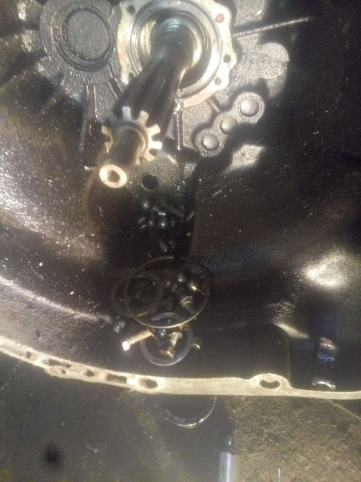

Где-то неделю назад появился шум из коробки пропадает только на выжатой педали сцепления. Срасу подумал что выжимной накрылся купил, оказалось зря купил .Снял коробку выжимной как новый а шум идёт от самого вала (((( Видимо посыпались подшипники первичного вала теперь ищу новый Getrag 240 0013091

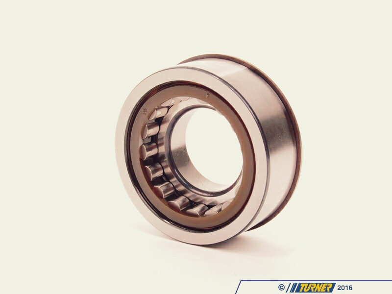

коробка разбирается за сорок минут, ничего сложного. Особенно если менять на первичном только. Есть один нюанс. Подшипник там интересный аналог думаю тяжело будет отыскать. Он там сборный шариковый и игольчатый сепаратор. И еще скорее всего придется сепаратор на конце вала менять, но это то же не проблема. Главное обзавестись нормальным инструментом для съема стопорного кольца с первичного вола, стопор снял, болты хвоста выкрутил, выбил направляшки, хлоп и колокол в руках))

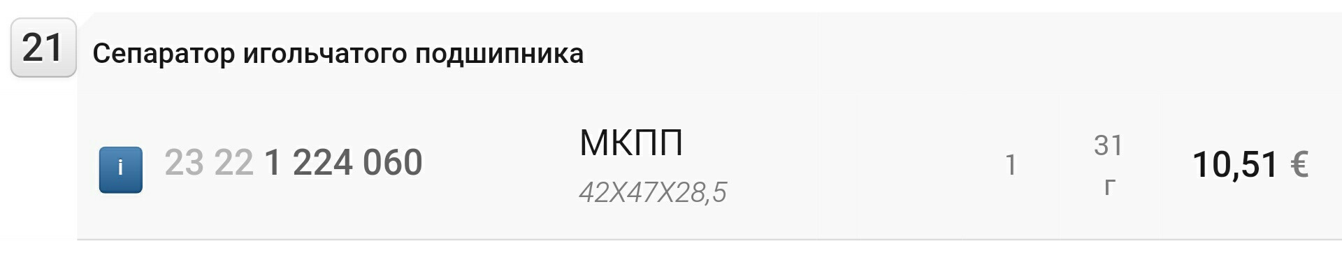

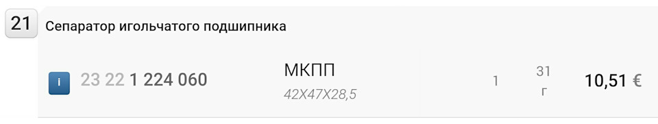

коли кпп снята — разбери ее аккуратно и замени подшипник.
кпп поставил обратно катаюсь пока так, а разбирать стрёмно .
Может проще эту отремонтировать, все подшипники есть в ЕТК
ну так два подшипника (первичного вала, и выходного) стоят около 150 у.е. + надо ещё поменять. Самому как-то стрёмно.

аааа… хотя размеры подшипников ведь указаны — первички Роликовый подшипник 63X30X24,8 23 12 1 224 375
выходного вала — Радиальный шарикоподшипник 72X25X17 23 12 1 228 292
