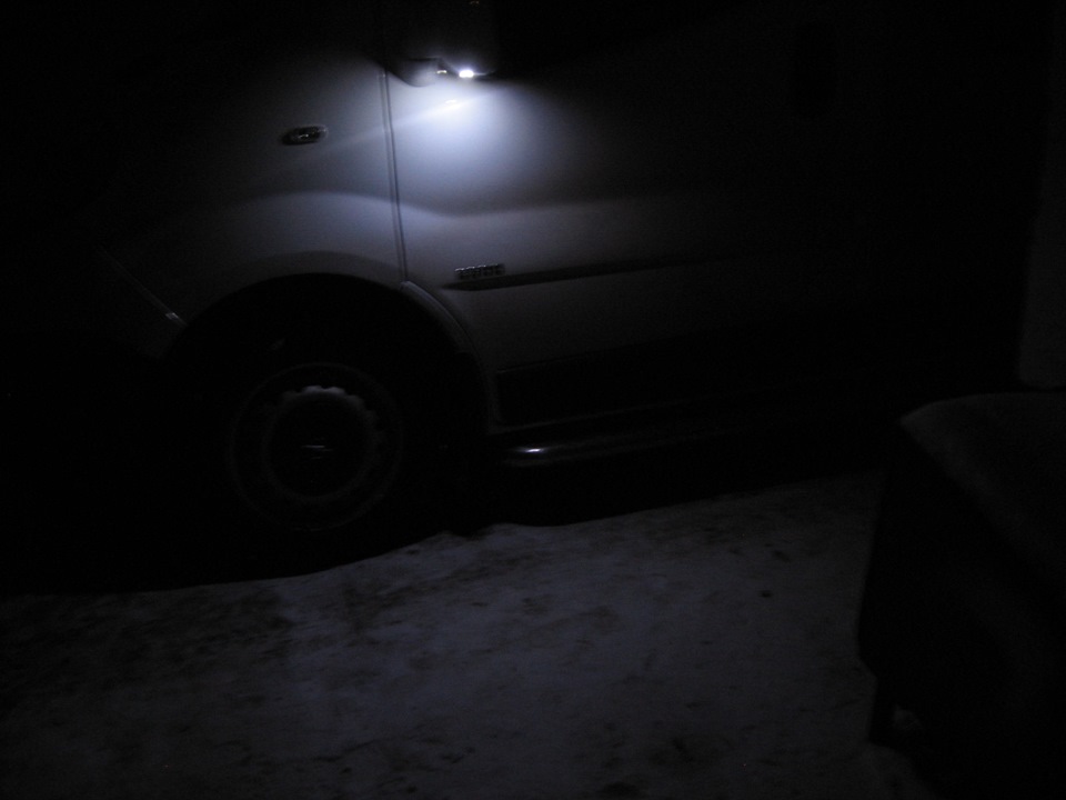

Зима хороша тем, что появляется больше свободного времени и можно реализовать задуманное.На многих предыдущих машинах делал подсветку дверных ручек изнутри.Вот дошла очередь и до виварика.Под шумок ещё сделал"вежливую подсветку"-благо сига имеет доп каналы.Зеркало снимается легко-болт снаружи и гайка изнутри+снять разъём.Приобрёл вот такие супер мощные герметичные светодиоды
Снял маленькое зеркальце и круглым напильником увеличил под наш светодиод дырочку чтобы залезло плотно заподлицо с корпусом зеркала.Само зеркало снимается просто-за заглушкой стоит болт на 10 и изнутри за резиновой заглушкой гайка тоже на10

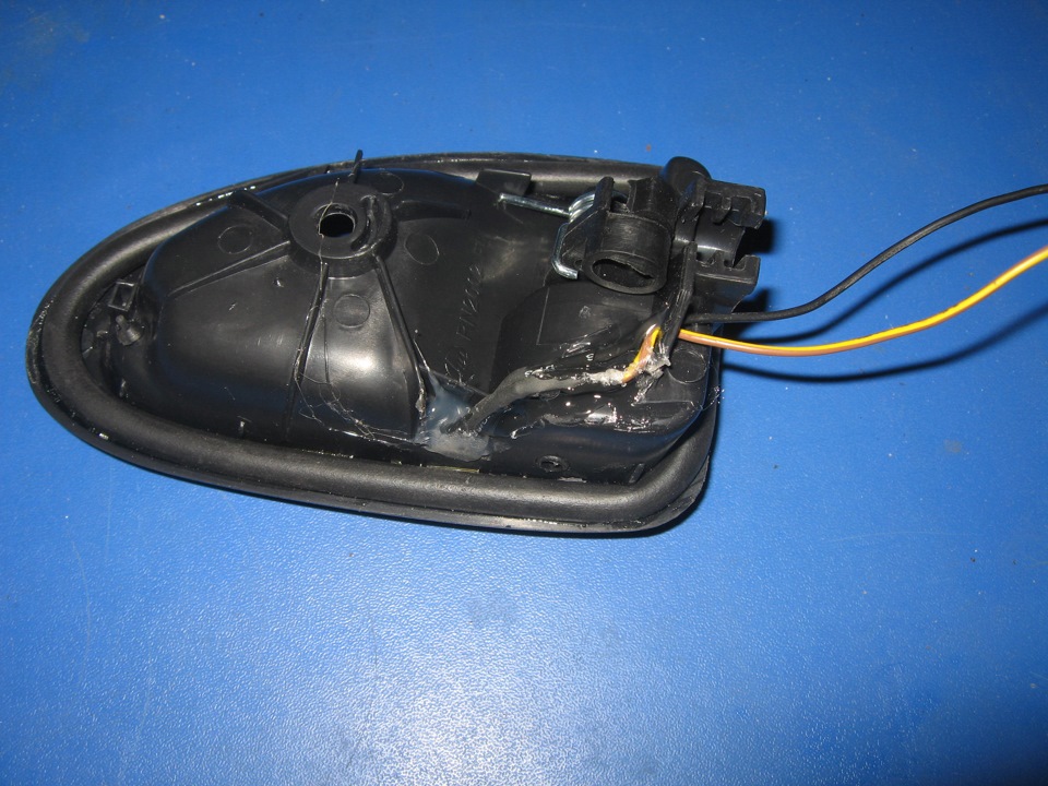

Изнутри клеим на силикон(который плавится через пистолет)протягиваемпровод рядом с разъёмом и его в сторону-пока зеркало не надо.Снимаем разъём который между кузовом и дверью потянув фиксатор вверх.Между свободными контактами сверлим две дырочки(одну под провод вежливой подсветки и другую под подсветку ручек)

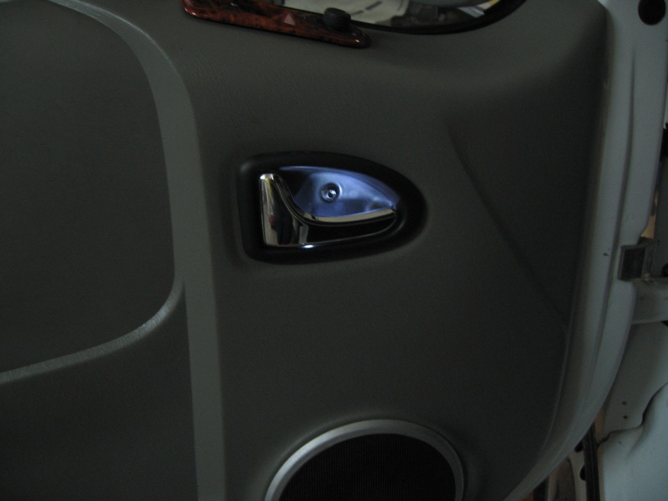

Далее снимаем карточку дверей и внутреннюю ручку.Сверлим под светодиод(я брал маленькие 3,5 мм) отверстие.Впаиваем к светодиоду сопротивление одеваем термокембрик и на силикон клеим всё это хозяйство к ручке.
Чтобы ночью по глазам "не лупило" надо высовывать заподлицо с корпусом ручки.Ставим зеркало на место и протягиваем наши провода через сделанные отверстия.Эту процедуру надо делать вдвоём с помощником-пусть с салона держит провода внатяжку чтобы не закусило провод(с первого раза у меня не получилось).Повторяем процесс для правой двери.На подсветку брал акустический двойной провод(тот что идёт с динамиками).От сигналки берём синий провод (на нём при снятии с сигнализации появится минус) и подключаем к чёрному проводу (на вежливую подсветку) а на красный провод даём постоянный плюс.Для подсветки дверных ручек плюс берём от провода на котором появляется питание при включении габаритов а минус на корпус.Собираем всё что сняли и пьём пиво.Спасибо за внимание
На фото плохо видно а на самом деле свет валит серьёзно .
