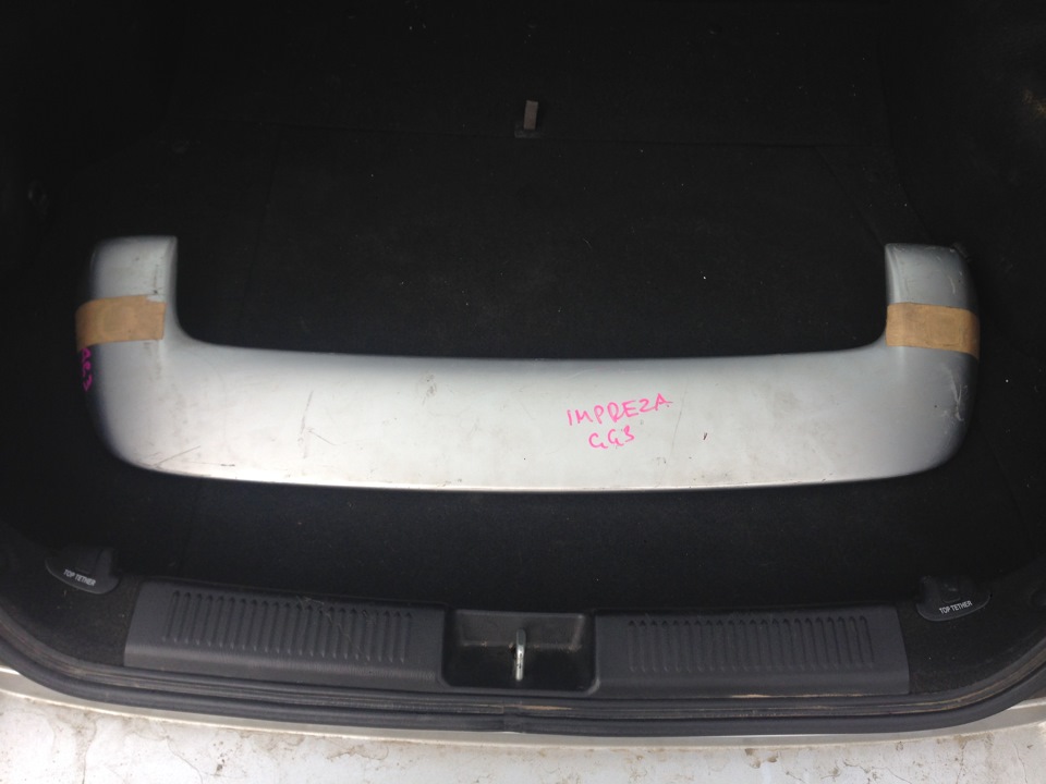

Спойлер я купил наверное на 2ой или 3ий день обладания импрезой, урвал на разборке за 800р :) он был в цвет (в принципе можно было и не красить), но у меня в последнее время проснулся какой-то перфетционизм и решено было отдать его на реанимацию, которая обшлась в два раза дороже самого спойлера :] (1900р) Установка довольно простая, но самому ее делать я не советую если не подобного опыта. С обратной стороны двери имеются два отверстия, в которые входят провода на стоп и обогрев видимо. Резинки вынимаются и сверлятся там дыры под фиксаторы положения на спойлере.
(!) Важно
Если решите устанавливать самостоятельно, то обязательно сделайте так называемый трафарет. Берёте кусок толстого картона (или чего-то подобного, только одногслойного, а не как от коробок), опускаете его в воду или просто губкой мочите, накладываете на место крепления спойлера (на всю поверхность верха 5ой двери), даете высохнуть и потом аккуратно (очень бл*ть аккуратно!) снимаем, чтобы не дай бог он не искривился.
В итоге имеем форму места, куда нужно крепить спойлер. Дальше все просто, прикладываем ее к самому спойлеру, режем в ней дырки под крепления, прикладываем к двери, режем дверь :)
Я решил прибегнуть к помощи мастеров т.к. что-то приболел тогда и не особо хотелось со всем этим возиться.
Конечный ценник:
Спойлер — 800р.
Покраска — 1900р.
Установка — 1000р.
Итого: 3700р.

То есть спойлер на саморезах и герметике? Подскажи фирму герметика, я тут себе тоже с Иркутска за 1000 рублей прикупил спойлерок
Обычный битумный герметик, продается в строительных магазинах, черного цвета. А саморезы толстые — строительные
Усекаю. Через 2 недели установка.
