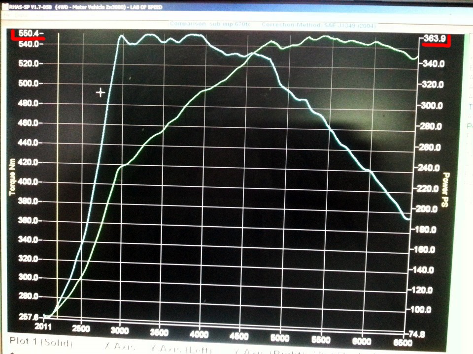

На выходе получаете 330-340 л.с и 500+ момента, которые будут надёжными если придерживаться некоторых ограничений по эксплуатации (к примеру постоянно на 5й передаче с газом в пол с 2000 об\мин и до отсечки машину не мучить на КАДе) и своевременно обслуживать автомобиль!
+ во избежания проблем с детоном настоятельно рекомендую приобрести GIZZMO K-LITE ENGINE KNOCK MONITORING ALERT LIGHT это более надёжное решение для мониторинга детона нежели датчик EGT. Я себе такой купил.
Надеюсь я ответил на все вопросы по поводу сток мотора, его потенциала и ресурса!

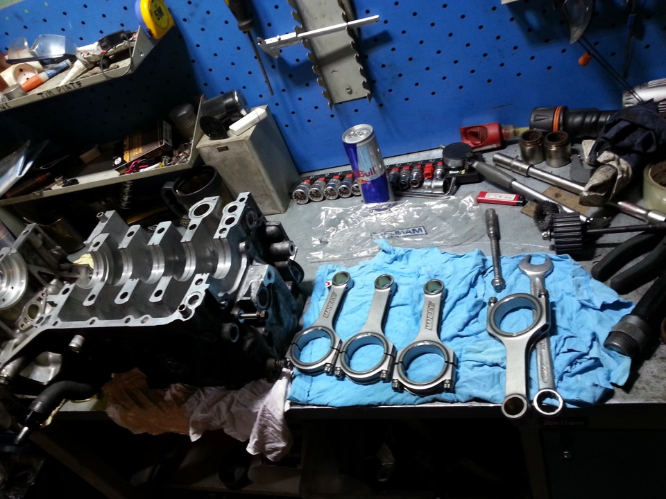

А теперь о том как проходит сборка нового сердца для скуби!)))

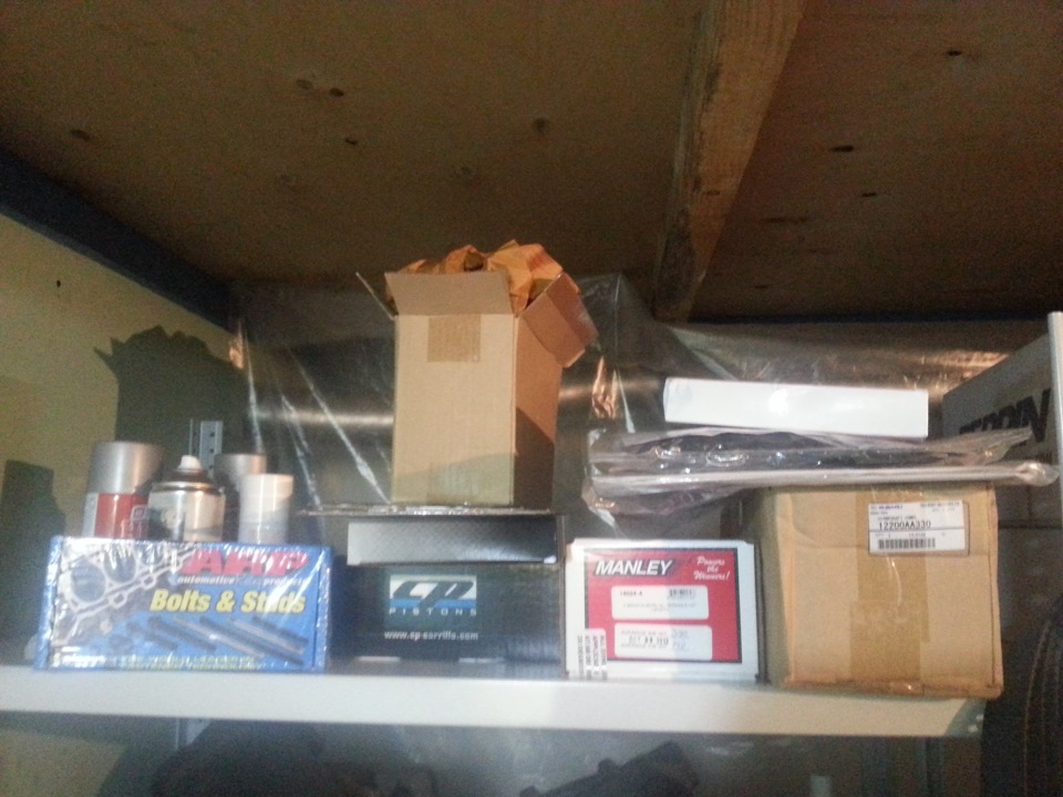

Благодаря Жени почти все детали пришли очень быстро)) ждать пришлось только валы и противоотливную пластину Томей, которую я кстати жду до сих пор.

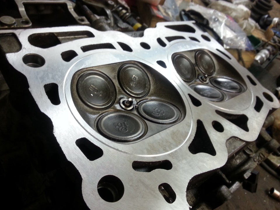

Для начала думаю нужно описать спек лист нового двигателя)

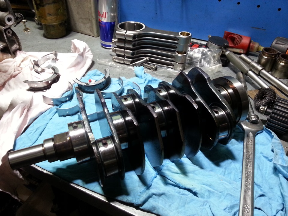

— Цветное колено

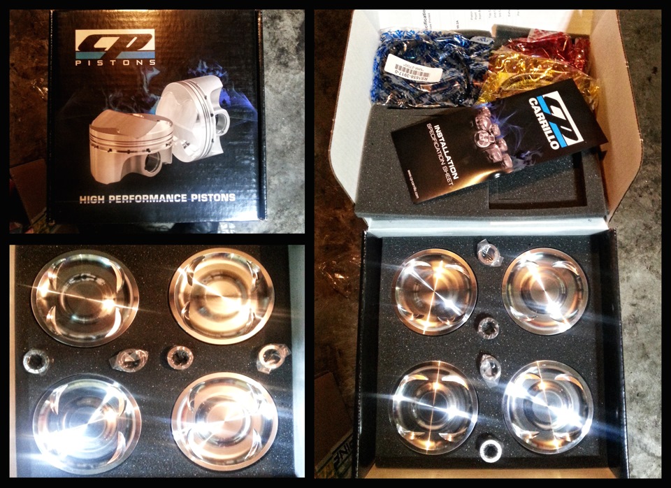

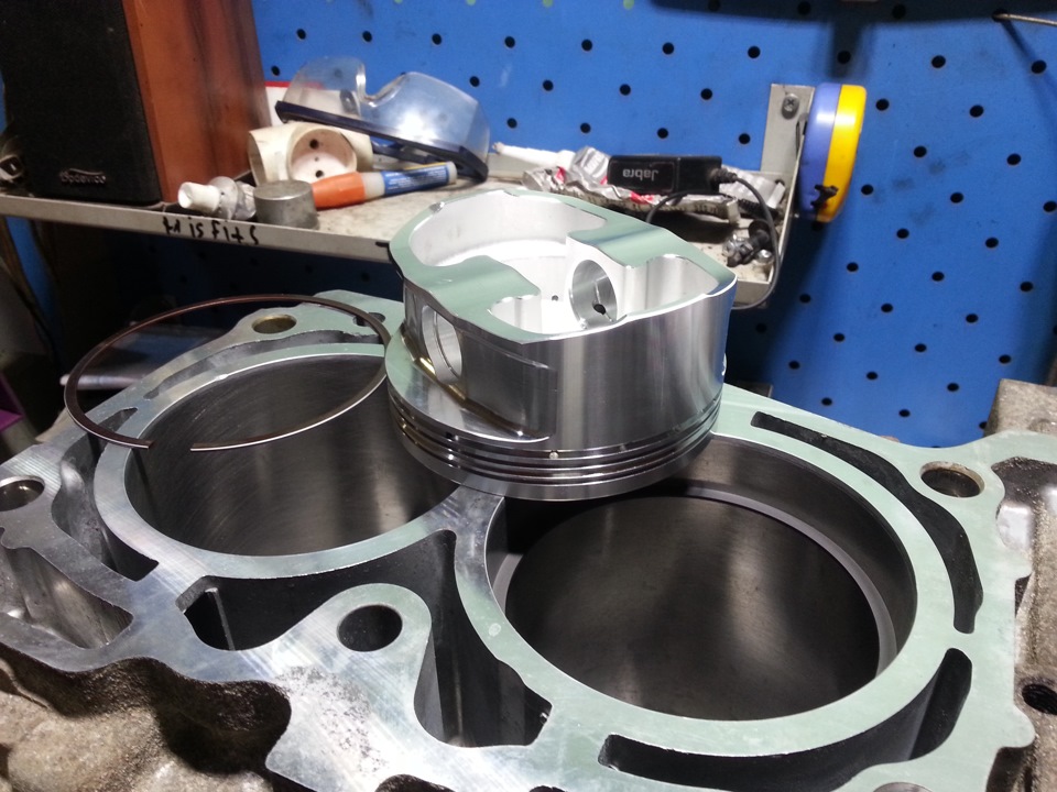

— Поршни CP
— Вкладыши коренные сток (новые конечно), остальные ACL Race Series

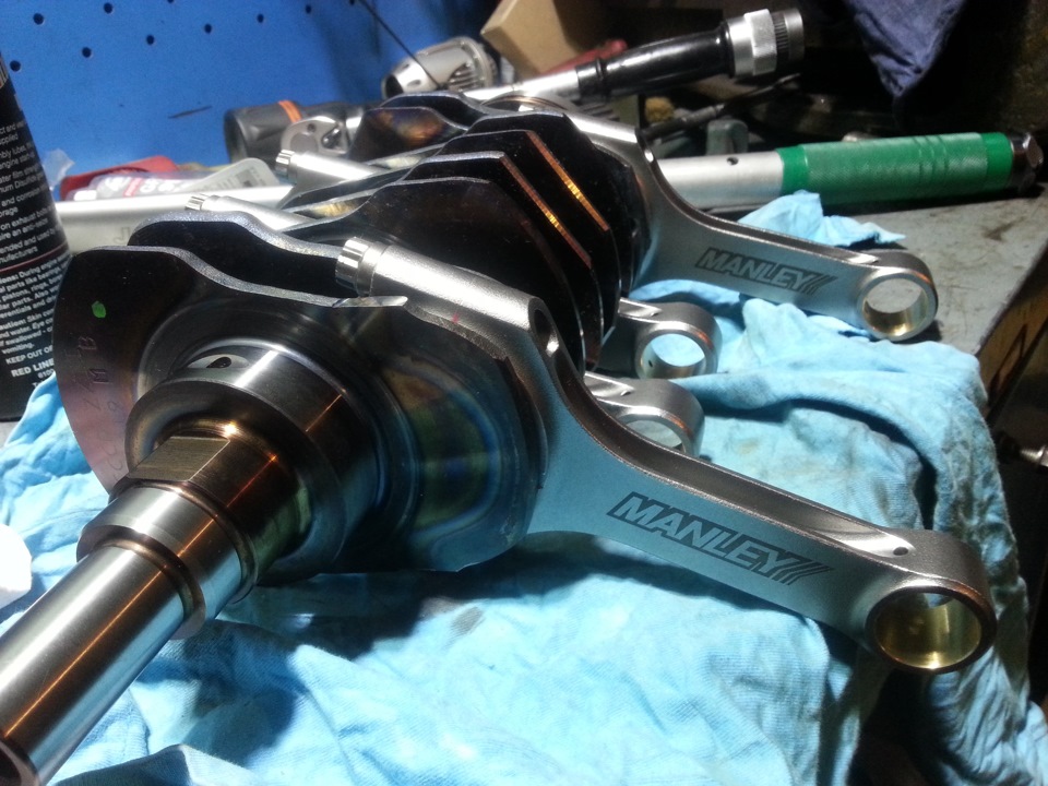

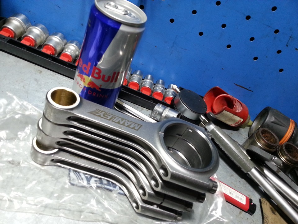

— Шатуны Manley
— Шпильки ARP

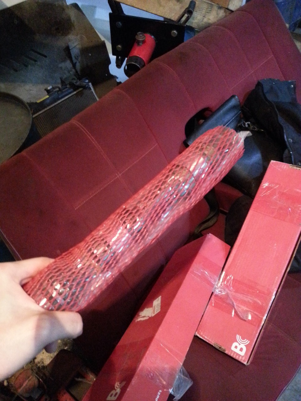

— Увеличенный маслоприемник и разделительная пластина KillerB
— Противоотливная пластина TOMEI

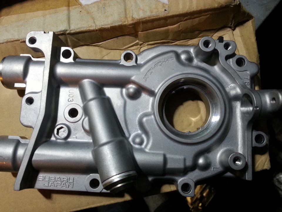

— Масло насос 11мм доработанный Atomic (на 25% производительнее)
— O-RING ГБЦ

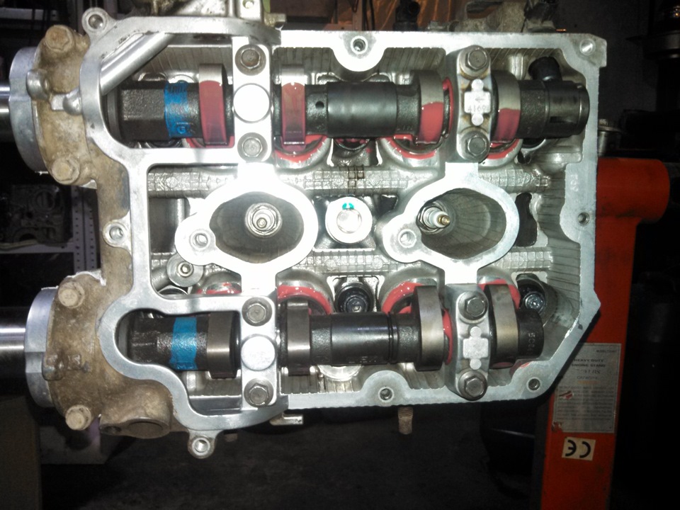

— Валы BrianCrower Stage2 272
— Усиленный ГРМ GATES с роликами

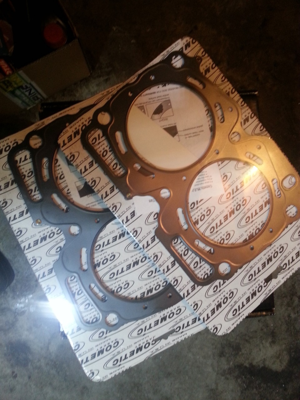

— Прокладки Cometic
— Ну и свечи, антифриз, фильтра и прочие расходники

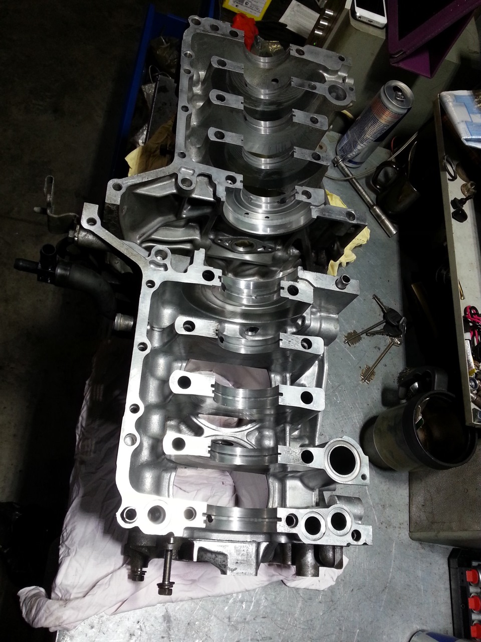

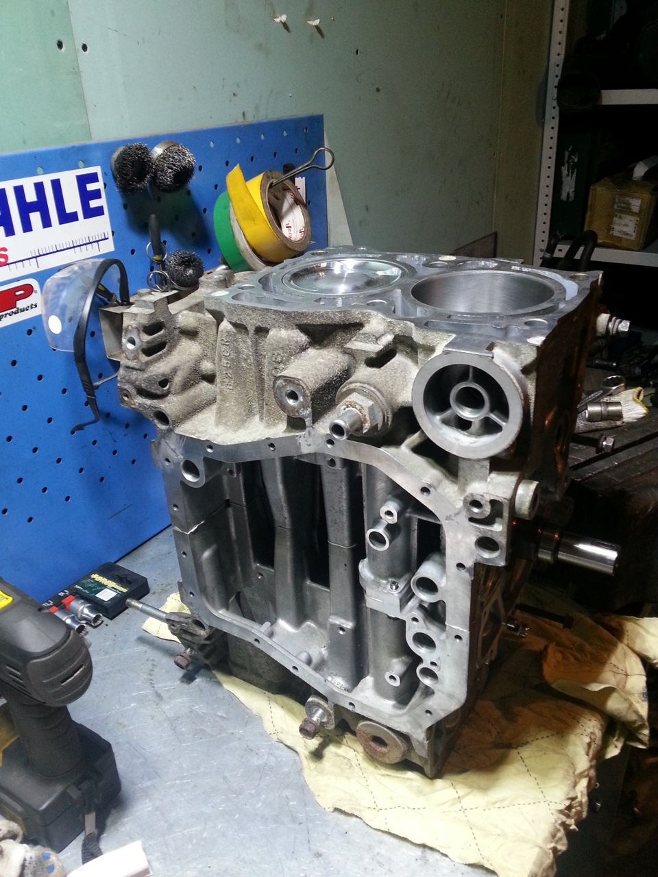

Из приятных новостей, постели коленвала править не пришлось) всё оказалось в отличном состоянии) блок расточили под первый ремонтный размер. Головы так же подверглись ремонту и регулировке + их отшлифовали, кстати мастер оценил состояние наших голов особенно в сравнении с другими головами от другой машины, что мы ему привезли) там они были "перегретые и кривые".
На данный момент уже собран низ, головы тоже уже на О-RING'ах и ждут установки. Короче уже готово всё, осталось только дождаться противоотливной пластины TOMEI и можно собрать мотор и засунуть его в машину)) думаю в начале следующей недели уже начну обкатку (надеюсь)!

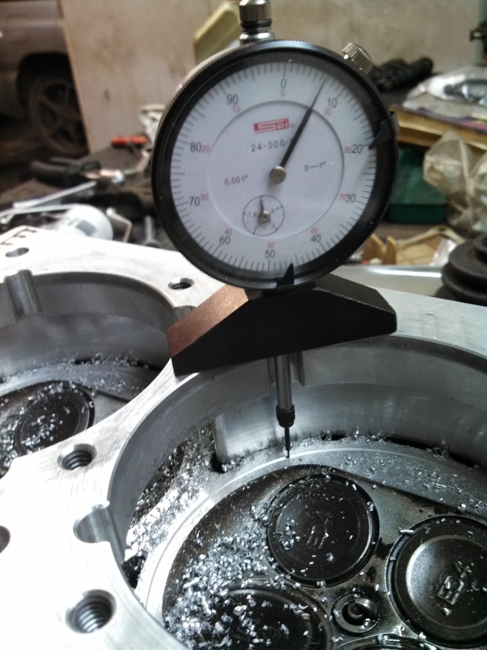

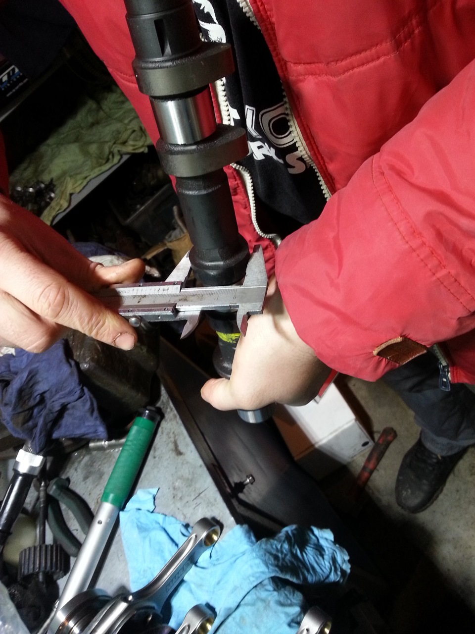

А теперь много фоток))) да я как образцовый хозяин постоянно приезжаю в сервис и стаю над душой мастера с телефоном и за всем пристально наблюдаю и изучаю XD и тем самым раздражаю мастер (Кирюха сорри бро!)

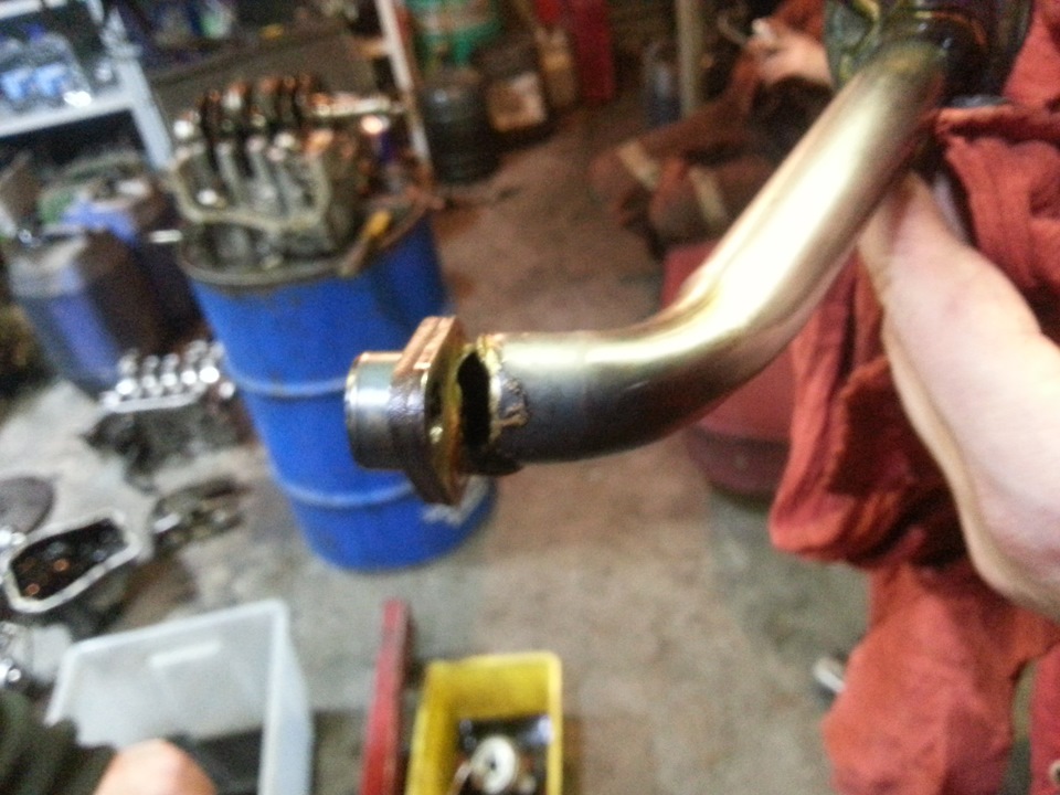

А вот тут кое что занимательно…собственно это и стало причиной из-за которой я решил, что нужно поставить увеличенный маслоприемник от KillerB…то что вы видите на фото ниже это причина смерти очередной субы с кованным мотором, который проехал чуть меньше 10 тыс. км…

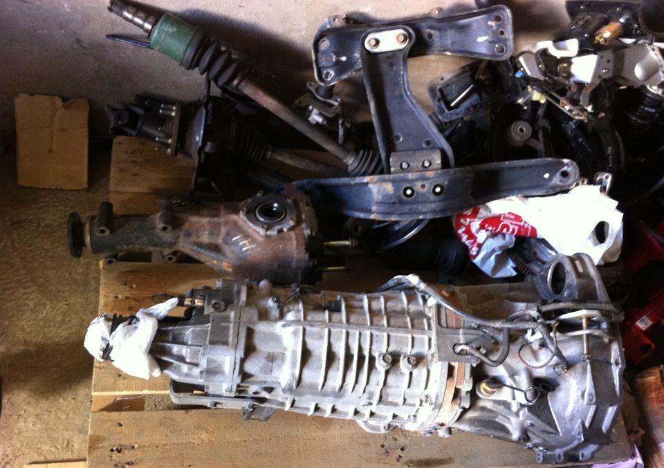

Не успел я собрать мотор как уже мысленно упёрся в коробку…в принципе она уже доказала, что способна держать мощности вплоть до 400 л.с и момента условно до 600-620. Красная бестия тому подтверждение. Но тем не менее я конечно понимал, что её возможности ограничены в сравнении с 6ти ступом…в общем я понимал, что вопрос с коробкой не за горами и рано или поздно мне придётся этим заняться…в принципе нынче свапнуть 6ти ступ не составляет труда да и по ценам они более менее доступны…но это в большей степени относится к коротким JDM коробкам, что зачастую стояли на машинах с EJ20. Мне же нужен был самый длинный 6ти ступ, а тут выбор не велик…либо от GRB или лисы за космические деньги либо от сти форя, который не так то просто найти…НО!))) можно сказать что мне повезло)))
На доске объявлений STi Club был найден и приобретён полный свап 6МТ от JDM SG9 STi! В комплект входит: блокировки спереди и сзади (Suretrac) — КПП -кардан — 4 ступицы — 4 привода — стартер — кулиса — сцепление — маховик — педали — гидропривод сцепления-редуктор — опоры кпп — пластик вокруг кулисы, болты и т.д и т.п без пробега по РФ!
Свап уже оплачен и отправлен с Иркутска в Санкт-Петербург через компанию ЖелДорЭкспедиция)))
На данный момент уже точно ясно, что мне нужно докупить кардан от GRB либо от автоматной импрезы в моём кузове (буду рад если ктонибудь из читателей поможет в поиске). + пока не ясна ситуация с задними приводами и кулаками…точно известно, что привода от GRB подходят к стоковым ступицам GH8 но мы не уверены, что привода от сти форика подойдут…+ если они по длине не подойдут то придётся ещё покупать кулаки от GRB…но за то я теперь спокоен за коробку так как она у меня уже есть!))) кстати говоря это первая и надеюсь последняя деталь от STi в моей машине)))

слушай а вот у тебя блок полузакрытый или закрытый?
Полузакрытый с перемычками
У меня тоже СР, сколько точили зазор?
Под них вроде около 7 соток надо?
Стучат сильно после обкатки?
6-7 соток. Гремят довольно громко))

6 — 7 соток рекомендуют точить в 2JZ только на одну сторону. В общем получается 0.15
Хороший конфиг, все по взрослому! Я вот только до сих пор не пойму прикола с тюнинговыми маслоотражающими пластинами )) На кой черт они нужны если в стоке и так она есть?
Маслоприемник правильно сделал что прикупил! Donorparts к этой проблеме относится как то слишком спокойно… Меня очень удивило когда на только собранном кованном моторе была установлена просто новая сток трубка… помоему на фоне стоимости мотора, маслоприемник от KillerB капля в море, и лучше его приобрести и спать спокойно… ))
Насчёт пластины (маслоотражающая пластина там только одна). А на кой чёрт тогда нужен маслонасос другой или поршни другие? или шатуны? или вкладыши? или валы? да вообще зачем люди, что то стоковое меняют на усиленный(!) тюн?))
Вот вам интересное чтиво правда на англ
www.importtuner.com/tech/…baru_oil_system_upgrades/
Вроде ещё не было ни одного прецедента смерти мотора на новых кузовах из-за маслоприёмника. На старых кузовах это иногда происходит но как правило только у тех, кто машину для дела использует т.е ездит как минимум в ралли где всю машину колбасит и из-за повышенных вибраций может треснуть маслопреёмник. Женя к этому спокойно относится потому что 95% суб дохнут либо из-за проблем связанных с маслом (проёб уровня, отлив или перегрев) либо из-за детона. Но он всегда при сборке мотора покупает новый маслоприёмник в независимости от состояния прежнего. Насколько мне известно пока ещё ни один мотор, что был собран у него в боксе, не сдох из-за маслоприёмника.
Ну ненадо столь категорично… Преимущества многих тюнячек я знаю и понимаю, а вот функционала отражающей пластины по сравнению со стоком так и непонял… Почитаю инфу по твоей ссылке, может что-то пойму…
Вот маслоотливная пластина это вещь просто необходимая! Хотя если честно мне больше по душе решение с сайта race-blog.ru …
Посмотри на форму стоковой маслоотражающей пластины и ту что от Killer B. Когда обе пластины в руки возьмёшь тогда всё станет ясно. Мистификатор на сти клубе писал про эту пластину, он себе тоже её ставил.
Это вы вот это сравнили с противоотливной пластиной фирмы Томей?
race-blog.ru/wp-content/u…oads/2012/02/IMG_0376.jpg
Это даже не пластина вовсе. Ничего общего с тем что предлагает томей. Цель пластины томей не только препятствовать отливу масло, она помогает увеличить жёсткость самого блока. В race-blog.ru по сути только доработанный поддон ГрN с железной пластиной и отверстием для маслоприёмника.
Толщина у пластины томей какая? Если меньше 2мм, то усиливать она неможет ничего в принципе, это просто маркетинг… А поддон у race-blog классный, так как все это чудо стоит ниже чем томей и лучше защищает от отливов на мой взгляд…
А вот насчет маслоотражающей пластины я бы почитал… Если не трудно скинь тему…

Вы чувствуете разницу между противоотливной пластиной и поддоном? пластина стоит между блоком и поддоном. Это несколько разные вещи и необходимость их установки обусловлена режимами эксплуатации.
www.tomei-p.co.jp/_2003we…e114_RB_oillube.html#ej20
Толщина самой пластины насколько я помню 5мм.
У race-blog вообще мало, чего классного и реально работающего. Вот на днях будем ставить аппайп 1.5скролл race-blog, посмотрим будет ли от него толк. А так вся их продукция это сплошные теории но нет ни каких доказательств, что это работает на практике. Для того, что бы доказать работоспособность и большую эффективность той или иной детали нужно проводить дорогостоящие тесты, а это им не выгодно (собственно это признал и сам хозяин этой конторы в одном из многих обсуждений на сти клубе)
Касательно даунпайпа st2 и st3 тут опять же одни теории)) но самое главное, что на деле всё равно никакого толка от этих тем не будет особенно на сток турбо со сток гейтом (в плане прихода по мощности) вот это я называю маркетинг. Вот от 44го внешнего гейта с каким нибудь 30м гарретом толк будет и это на практике доказано. Но если я себе поставлю этот гейт на нынешнюю турбо то я максимум получу новый звук, а в плане мощности если приход будет то настолько мизерный и не существенный что смысла в этом просто нет)
Вот вроде та тема Мистика
www.sti-club.su/showthrea…?t=98855&highlight=Killer
Почитал про пластину томея противоотливную, действительно не слабая вещь, 5мм… Интересно из чего сделана? Алюминий или сталь? И юмора с дырками под маслоприемник непонял ни разу… Они сместятся вниз на 5мм, а вот лапы маслоприемника останутся той же длины… Придется подкладывать что-то…
Да и непонятно нужна ли эта пластина вообще… Неслышал чтобы блок расходился на ежах… А вот смертей от отлива масла после валева в поворотах более чем достаточно…
Кстати маслоотражающая пластина осталась еще у тебя томеевская? Встанет ли с трубкой от киллерВ и сколько за нее хочешь?
В пластине есть специальные дырки для ножек малосприёмника. Всё встало без каких либо проблем. Ничего нигде подкладывать не пришлось.
Насчёт из чего сделана хз я уже не помню.
Про необходимость пластины без комментариев…
Томеевская малоотражающая пластина осталась у Donorparts в боксе. С KillerB встаёт но у самой KillerB эта пластина лучше, поэтому я её поставил а не томеевску…но если очень интересно то могу поинтересоваться…
Нашел информацию по маслоотливной пластине… На самом деле толщина на вид около 3мм, изготовлена из нержавейки… По идее она должна требовать подкладок под ножки маслоприемника толщиной те же 3мм иначе маслоприемник будет стоять с перекосом…
Ну собственно вот об этом и Donorparts и Ориоль и Петрович с Плеады всегда и говорят. Теории без практики ничто!
У меня есть эта пластина, я её в руках держал и линейка у нас тоже есть) всё стоит ровно, никаких перекосов не было!) думаю если бы он как то криво стоял то мотор бы ещё на обкатке сдриснул)))

Противоотливная пластина Tomei и разделительная пластина Killer B — и то, и другое на картер ставится — как собираетесь ставить одну и ту же запчасть от разных производителей?
Это разные вещи.
Вот разделительная пластина
su-ba.ru/published/public…oducts_pictures/2_enl.JPG
А это противоотливная пластина Tomei (та что справа большая)
www.sti-club.su/upload/13…344337030955_main_img.jpg
Обычно у Tomei в комплекте сразу 2 пластины (разделительная и противоотливная как на фото).
Просто у меня в комплекте с маслоприёмником KillerB сразу идёт разделительная пластина и по этому я купил отдельно большую пластину Tomei. Там могут быть проблемы с установкой только из-за большого маслоприёмника но и они решаемы)))
