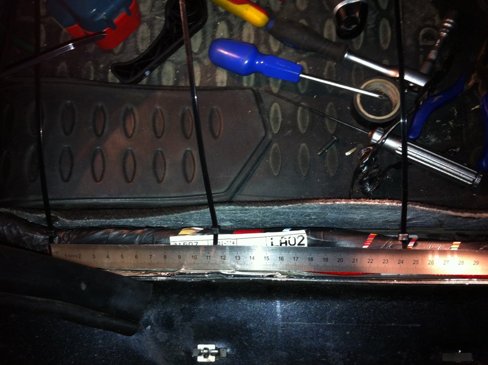

Использовался акустический кабель фирмы "Dragster" сечением 1,5кв.мм. на рупора и 2,5кв.мм. на миды.
Первая протяжка проводов осуществлялась по потолку, в этот же раз все пойдет по порогам. Для начала отмеряем необходимое количество одного и второго кабеля и упаковываем в нейлоновый кожух. В красной оплетке для левой стороны, в черной — для правой.
Из стойки в дверь провода заходят при помощи ВАЗовской резиновой трубки. Она неплохо гармонирует со штатной и не вызывает отчужденности.
Тянем все вдоль порога и не забываем о креплении при помощи пластиковых стяжек и самоклеющихся площадок. Соблюдаем необходимое расстояние (линейка металлическая, поэтому бликует от вспышки и плохо видно).

Приветствую!
Какой длины получились акустические провода на каждый дин? И получается что с одной стороны, шнурки длиннее, так как их нужно сначала прокинуть на противоположную стороны? На сколько они получились длиннее?
Привет!
Примерно по 5 метров, может чуть больше. Тянуть лучше от дверей вдоль порога (левый по левому и правый по правому). А в багажнике уже их совмещать.
Спасибо! Только я думал что лучше тянуть по одной стороне, что бы с силой не пересекалось
Акустический кабель не так сильно ловит наводку как межблочный. При желании можно по крыше протянуть или вдоль тоннеля центрального.
Выходит что в идеале пусть по такой схеме: сила слева, межблоки по центру, акустические по правому борту?
Тогда акустика получится на одной стороне длинее на 2-3 метра. Акустику можно по потолку пустить, можно чуть ниже порога, по полу (расстояние до силового кабеля неплохое получится, наводок быть не должно).
А то что будет длиннее одна сторона акустических, это я так понимаю тоже не желательно? А вот насчет пола отличный думаю вариант. А по потолку я так понимаю что тогда нужно больше чем 5 метров на дин?
И спасибо за ответы!
Я бы не сказал, что прям уж так нежелательно, но у себя старался сделать все одинаковой длины.
По потолку да, нужно поболее чем 5 метров. Думаю, ковер пола отогнуть проще, чем потолок весь снимать.
Не за что))
Согласен, мне вариант с каждой стороны свои акустически тоже больше по душе) Просто думал что это крайне не желательно. Но я так понимаю что у тебя именно так сделано и всё ок, шумов нет.
Шум есть, легкий писк. Но у меня система далеко не СКУ'шная, поэтому не обращаю внимания. И слышно его только на перерывах между трекми.
Но у меня, скорее всего, Ai-Net хандрит.
Спасибо! Попробую всё таки пустить по своим сторонам, если не получится, буду что-то менять)
Не за что)
