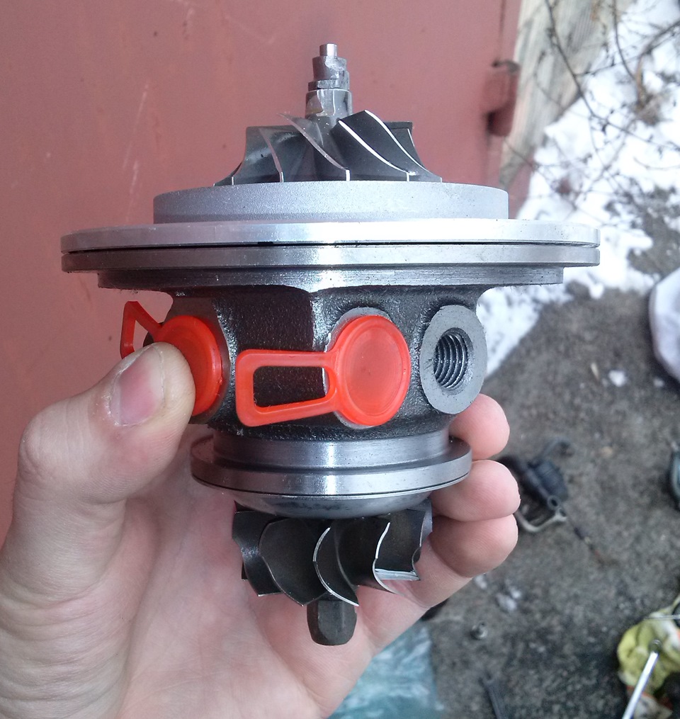

Выдалось свободных пол дня, которые я решил посвятить замене картриджа турбины, масла в двигателе и прокладки клапанной крышки, которая как оказалась текла. правда, я этого не видел.
Снятие / установка турбины на продольном 1.8Т, как отдых на Карибах по сравнению с такой-же процедурой на поперечном двигателе. Всё доступно, видно и достаточно легко откручивается. Самое не приятное во всём этом движении, это откручивать тосольную трубку, снизу… течет сильно и много!
После того как турбина оказывается в руках, надо просто снять холодную и горячую улитки и поменять картридж не забыв перекрутить на новый все фиттинги и заглушку используя новые уплотнительные шайбы.
Короче, процедура больше нудная, рутинная, чем интересная :)

привет, у меня ауди а3 2.0 tfsi, хочу поставить к04, но денег нет, могу ли я просто купить катридж от к04 и воткнуть его в свою турбину к03 ? это все встанет туда ?
Привет. Теоретически всё можно впихнуть. Суть к04 та, что крыльчатки у неё больше в диаметре — растачивать корпус старой турбы под новые внутренности… Но! кроилово ведёт к попадалову

сколько стоит? картридж?
300 дол, но смысла было мало. Поменял в итоге турбину. Картриджи в основном китайские, не ходят они долго.
а если оригинальную перебрать имея рем комплект?
Заводских ремкомплектов не существует. Все комплекты делает китай по образу и подобию, но метал на втулках другой, также может не выдержать нагрузок.
у меня такое китай-говно сломало вал через 5 км. :)

а картридж сток? его бюджетнее менять ?
В смысле сток? Оригинал? Нет, не оригинал.
Конечно, бюджетней, чем покупать новую турбину.
ну в смысле от к4 ? от турбы помощнее?
Картриджи на К03 и К04 абсолютно одинаковые. Разница в крыльчатках
наверное так писать не корректно, поскольку картридж состоит с корпуса подшипника, опорной шайбы, вала с горячей крыльчаткой и холодной крыльчатки. посему говорить что картридж одинаковый, а крыльчатки разные не совсем корректно.
Подкорректируй, пжл ;)
картридж К03, сток. по месту гибридизирован под компрессорное колесо К03S
Сапасиба )
я че не показал манипуляций по переброске крыльчатке? — к.м.к., это самое интересное)))
не подумал )
1. для снятия турбины яма нужна или можно обойтись без нее?!
2. для подключения патрубков слива ОЖ и масла нружна яма или нет?
3. по факту сборки первой "поделки" ты еще что-то корректировал с топливом или гейтом? или просто поменял крыльчатку и эге-гей на дорогу — штатных механизмов управления хватило для управления наддувом?
1. В идеале нужна, но думаю что при большом желании можно обойтись, если задрать морду и подлезть под машину.
2. Смотри 1.
3. Ничего не корректировал вообще. Поменял и поехал.
