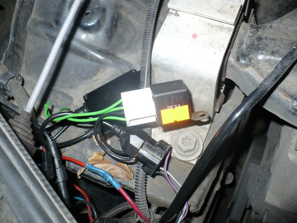

Подсмотрел у Barrracuda Вот я стал счастливым обладателем
LED H4 CREE нажать Пришли быстро. Пошел ставить, ставятся очень легко! Поставил и у маня вылезла ошибка!
Загорается ближний с дальним одновременно! Решение проблемы, установка реле!
На реле нам нужно два контакта 85 и 86! Светят очень хорошо! Фара закрыта родной резинкой!
P.S лампы проданы!

Слушай дружище. А ты с одной стороны реле ставил или с обоих?
Привет! Да с одной.
Спасибо. Я ещё пока не ставил. Но чувствую тоже надо будет реле ставить
Спасибо. Поставил реле, всё работает )))
Добрый вечер! Что то я не воткну, заказал себе такие лампы, пришли, но при включении горят оба света и все! Никак не переключается на ближний и дальний, тупо горят оба диода!
у нас электрика очень умная, и поэтому когда нехватает сопротевления выдает ошибку! Нужно ставить реле e-a.d-cd.net/55299c4s-960.jpg
