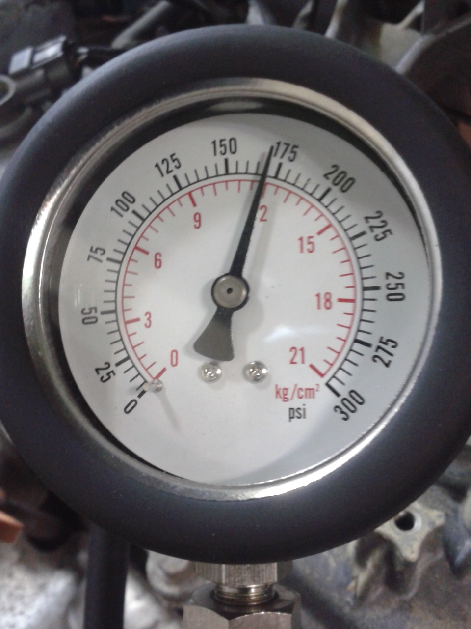

Также приобрел по случаю компрессометр. Нравятся мне инструменты фирмы Force, которые имеются в моем арсенале, поэтому и данный приборчик долго выбирать не пришлось. Встречайте . . .
Прогреваем двигатель, спускаем давление в топливной магистрали (вытащил предохранитель на бензонасос и завел), выкручиваем все свечи и вкручиваем (специально искал с переходником под M14x1.25 чтобы не пришлось держать) приборчик. Педаль газа в пол и начинаем крутить стартером секунд 7-10 (на хорошо заряженной АКБ, зачастую в этот момент используют пусковые устройства). Идем смотрим на показания манометра, для удобства лучше конечно использовать помощника:)
Итак, компрессия в первом цилиндре.
Повторяем для всех остальных цилиндров.
Компрессия во втором цилиндре.
Компрессия в третьем цилиндре.
Компрессия в четвертом цилиндре.
Имеем:
1 цилиндр — 13,5 кг/см^2.
2 цилиндр — 13,5 кг/см^2.
3 цилиндр — 12 кг/см^2.
4 цилиндр — 14 кг/см^2.
В целом результатом для 9 летней машины и 100 000 пробега я доволен. Допустимым минимумом для моего 1,5 двигателя является 11,8 кг/см^2. Единственное по мануалу разброс по давлению в цилиндрах не приветствуется более 1 атмосферы, но думаю мы это переживем.

хм, минимум по мануалу 11.8, а пробег сколько?
106, но я говорю не 7 секунд было точно, так что может по этому меньше показатель
Интересно, зачем делать замер с нурушением условий того самого замера?:)
Хорошая покупка, тоже люблю всякие инструменты и наборы :)
А по поводу разброса по "горшкам" скажу тебе одно — не бери в голову! Можно сказать, что 1, 2 и 4 цилиндры в достойном состоянии, только 3 подвел…
Вот третий и беспокоит немного, через некоторое время повторю замер, надеюсь ухудшений не будет.

Компрессия — важный показатель, но, думаю, что тебе не стоит переживать, у тебя надёжный мотор и всё должно быть хорошо с ним! (Для примера ВАГ на моём моторе допускает отклонение компрессии до 3х очков). Угар масла, как ты правильно подметил, вполне может быть связан с перепробегом и твоим южным спринтом) Больше же никаких изменений в поведении авто ты не замечаешь?
