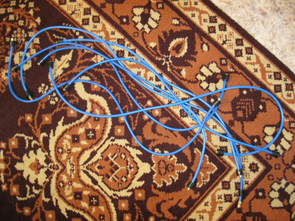

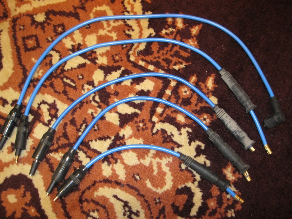

Всем привет!Давно не делал БЖ, но вот появилась причина и время поэтому я тут))).Стояла моя машинка месяц без движения на стоянке без колес (диски были на покраске о них в следующем БЖ) и вот сегодня утром решил завести, сгонять на мойку и покататься.Поставил хорошо заряженный аккумулятор, машина завелась хорошо без проблем.После 20мин. прогрева поехал…Ехал не долго а точнее не ехал а полз))) Поведение моего авто совсем не понравилось!Рывок за рывком, ну думаю ладно застоялась проеду подольше — ничего подобного.В итоге заглохла.Попытки завести ничем хорошим не заканчивались — хлопки и все.Аккумулятор садить не стал а решил завести ее с буксира (хорошо не так далеко находился DemetriusVl , спасибо ему огромное! Принимал активное участие в заводке моего авто)) . Ну ничего не получилось…абсолютно…Приперли во двор на тросу.Снял аккумулятор, ВВ провода, свечи и крышку трамлер и злой пошел домой))) в голове были всякие мысли и самая страшная ПРОДАТЬ авто))) Когда снимал провода 2 наконечника свечных слетели вместе с "мясом" ну думал что от злости вырвал)) выкрутив свечи обнаружил что именно на тех свечах где вырвались провода очень много нагара.Две оставшиеся песчанно-красного оттенка (Аи98 рулит)) занес домой все это дело отогрел и начал разбираться.Провода конечно это много сказано, я бы сказал волосинка в 2ой изоляции
Провода на мою машинку комплект фирмы Beru стоят 10 000 тенге.Такой суммой в данный момент не распологаю, да ждать неделю.Вариант Б в голове появился сразу а что если сделать самому?Китайские дешевые покупать я не горю желанием тк разочарование от низкого качества длится дольше чем радость от низкой цены.Авторазборы тоже отпадают — провода врят ли там можно найти живые.В интернете очень много информации про изготовление ВВ проводов с нулевым сопротивлением.Осталось найти провод хорошего качества.Наконечники вполне можно использывать и от своих старых.Они не окислились, не разболтались.Метражем купить провода у нас в городе вряд ли получится (кто найдет сообщите — куплю на запас).Решено было купить от ГАЗ — 53, или ЗИЛа.В магазине нашел провода (их там аж 9 штук) купил, принес домой вот такие
на фото видно что длинны этих проводов хватит с лихвой)))
Теперь можно делать смело!Наконечники я припоял к проводам тк. обжимки не имею нужного фассона, да и пайка внушает больше доверия.Вот что получилось:

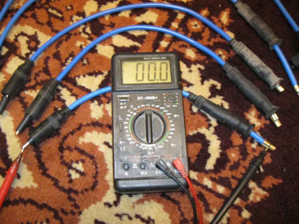

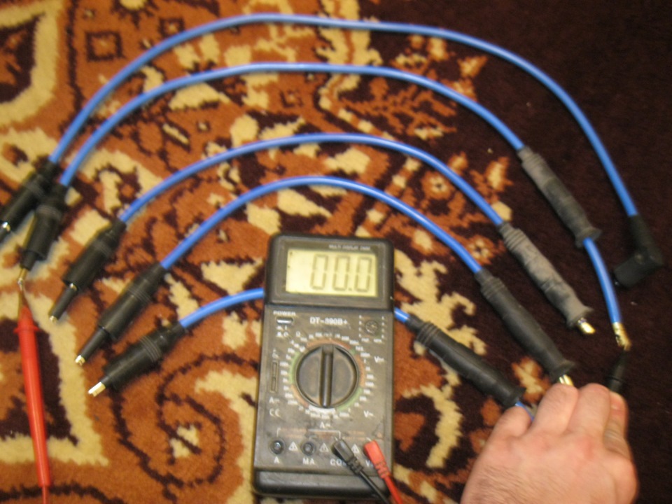

Для наглядности промерил во всех проводах сопротивление:
Установил все провода, прочистил свечи и выствил зазоры.Машина завелась легко.После такой работы грех не прокатиться)))Поехал на заправку опять заправил 98го (пусть машинка бегает)) потом на мойку.Тк было темно и фотоаппарата не было фоток с катаний нет((( завтра сделаю БЖ про диски и выложу фото.
Спасибо за внимание!Кому интересно где покупал провода или еще чего пишите.

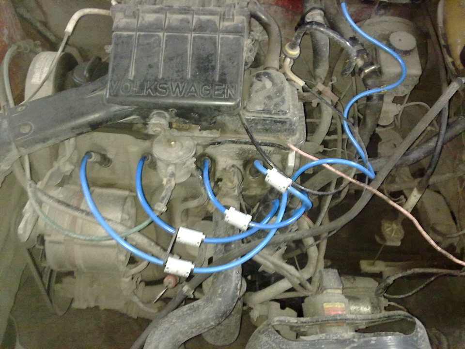

Привет всем еще раз!Выкладываю фото проводов на двигателе. На провода поставил ферриты — лишними не будут))))

1) Научитесь пользоваться мультиметром.
2) Любой проводник имеет сопротивление и щупы мультиметр а тоже.
3) Сопротивление подобных проводов измеряется миллиметром.
Ты сам то понял что написал?
Я то понял, что я написал, а вот Ты боюсь не понял что и зачем измерял. Научись пользоваться мультиметром! Ты бы ещё на 200 мегаОм предел выставил 😂😂😂
К критике всегда нормально относился, но тут попахивает показухой — хочешь показаться умнее других — на здоровье. Да и если ты такой умник то объясни в каких миллиметрах измеряется сопротивление?
А) Критика была в первом сообщении, к которой Ты отнёсся неадекватно. Б) Учить Тебя пользоваться мультиметром я не собираюсь. В) милиОмметром, опечатка.

Ферриты не нужны. Помех нет. ПМВК (бронепровод с бухты) на Ави.то брал.
200к на тестере. Ты бы еще 200М выставил, на такой градуировке, можно канаты прозванивать.

Привет!Да вполне! Джетта порхает

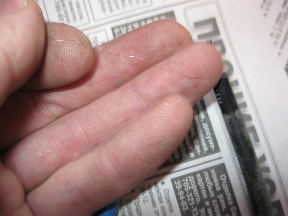

Взял провод ПВ-3 0,75мм2(он как раз многожильный мягкий, у ПВ-1 всего семь волосинок, у ПВ-3 их раза в три больше)

Привет!Уже 3 года полет отличный.
Тоже сделал провода такие, машинку не узнать) осталось для пущего кайфа ферриты эти найти где нибудь, хотя помех никаких нет
не так уж и страшно если их нет, у тебя в свечах могут стоять сопротивления (от помех)
Свечи у меня с резистором.а эти ферриты же сопротивление не создают никакое?
нет — они просто сглаживают импульсы
А где такие ферритовые штуки достать?
в магазине радиодеталей бывают, ну или в интернете заказать

На джипе стоят именно АУ17ДВРМ сопротивление во всех 4х свечах 4,7кОм работают идеально.
у тебя случайно не остался номерок старых проводов, а то на моих резисторы в наконечниках стоят))
К сожалению нет, но в каталоге экзиста думаю посмотреть можно.
а на провод от катушки не цеплял ферритовый фильтр?
Цеплял
есть от них толк?
на центральный провод я зацепил 2 феррита — один после катушки, второй сразу же перед крышкой трамлера толк есть были помехи на приемнике (радио)
В нете прочитал что ферритовые кольца нужно с умом подбирать к кабелю или проводу, как это делал ты?
были такие — поставил.хуже быть не может однозначно.
Отличная статья!Себе такие-же буду делать.Где купил ферритовые фильтры?
В магазине радиодеталей должны быть.У меня были.
Ух поржал ) Учитесь мерить сопротивление !
Удельное сопротивление медной проволоки на сечение 1mm2 / 0,0175
С кардио-стимуляторами не подходить )
Учитывая напряжение и магнетизм который будет прыгать почти "в воздухе" дальнейшие проблемы особенно в сырую погоду могут сыграть на электрооборудовании.
Смех продлевает жизнь)))) На заметку — кроме напряжения есть еще и ток который как известно лучше протекает по проводнику с большим сечением.На счет помех и проблем с электроникой — никаких.Сравнивал провода Beru и свои мои гораздо лучше.
Проводимость отличная полностью согласен и искра хорошая. Только изоляция никудышная. Отсюда и проблемы возникают. Как то наблюдал в темноте как такая медянка вся искрилась и очень здорово пробивала на корпус. В итоге выходили из строя другие компоненты зажигания. Так же есть и "фон" который может приводить к некоторым проблемам с датчика на двигателе. Если конечно это не старый карбюратор.
Так точно — машинке 28 лет и у нее стоит карб 2е2. на счет изоляции я бы не стал говорить что все так плохо т.к это не простые медные провода, а высоковольтные провода пусть и с ЗИЛа но со своей ролью справляются и очень даже хорошо.На счет помех и фона — их нет даже без ферритов следовательно с ними про помехи можно забыть.Главное результат а не эффект.

год отъездил с самодельными проводами с 0-м сопр. никаких помех, никаких проблем, никаких изменений в электрике и электронике не заметил, в любую погоду, а машина работает ровнее.

Кстати зятю делал на газель 406 двигатель провода таким же образом — ездит не нарадуется
И какой эффект? Провода сильно жесткие?
Если быть точнее то результат))) Доволен очень.Провода не жесткие — очень похожи на силиконовые но работают гораздо лучше.для сравнения брал у приятеля с пассата он приобрел новые фирмы Beru (не дешовое удовольствие) мои показались лучше.По крайней мере в -30 заводят без проблем на старых было очень проблемно

Класс ! А наконечники старые брал ?
Да наконечники старые, они в отличном состоянии, но для надежности пропаял еще))
