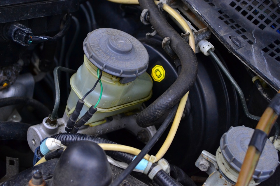

Хонда досталась мне с клёвыми тормозами от ангосивика. Перед что-то типо 282 мм, а зад 262 вроде. Тормозит классно, но не так как положено из-за того что на ней установлен стоковый вакуум с главным тормозным. И чтобы исправить-доделать все до конца был приобретен вакуум с главным от того же англо-ВТИ. Лежал он в гараже и ждал. Дождался. Вчера поставили. Ну и как положено прокачали тормоза и все такое.
Но так как я по жизни человек везучий, то сразу все не заработало как надо. Точнее сказать оно то работает, тормозит и все дела. Но ! Такая проблема. Попробую объяснить. Когда я начинаю тормозить, то у меня педаль начинает схватывать в самом низу, то есть тормозит как надо, но "холостой" ход педали очень большой. До этого педаль брала в самом верху, как только на нее нажмешь, а теперь наоборот в самом низу.
Собственно возникает вопрос : регулируется ли данное явление как-нибудь или есть еще какие пути решения данного недуга. Посоветовавшись с товарищами мы пришли к одному выводу : что мол он долго лежал и со временем придет в норму, но что-то в сторону нормы он и не глядит.

Если тормоза у тебя 282/262 тогда с завода на таких машинах стоит ГТЦ 1", а тот что на фото 15/16, он чуть меньше. То что у тебя такая фигня с тормозами это норм, вернее не норм, но у меня было так же, прокачивал несколько раз, выехал, затормозил до срабатывания АБС и снова качать, так раза 3. Педаль стала на место. Но если ты хочешь максимально использовать свои тормоза тебе надо еще поменять распределитель тормозных усилий, потому что в системе с задними барабанными распределитель другой и тормозная система работает не на 100% своей эффективности. Ну и ГТЦ правильный поставить, потому что как бы свой не прокачивал ход все равно будет великоват.
Понятно, спасибо. Что интересно, поездил я уже неделю, и педаль начинает работать почти как положено. Поменять гтц без вакуума?
нет, 1" это размер вакуумника, а не ГТЦ. если на него переходить, то как раз вакуумник придется менять. А вот "Если тормоза у тебя 282/262 тогда с завода на таких машинах стоит ГТЦ 1"" — это не факт (если не ошибаюсь). На них и 1" и 15/16 должны были идти, и его должно хватать, мне даже его лучше советовали, дабы не палить сильно диски с колодками. Хотя на 282ых не спалишь точно.

Оно как бы в сборе продается, если б/у, а вакуумники +/- одинаковые. И вакуумник никак не влияет на величину хода педали, а только на усилие. На ход в твоем случае влияет сам цилиндр

Глянул, интересно. Но все таки наверно в главном все манжеты ссохлись из-за того что лежал он долго. Надо наверно ремкомплект покупать ( если такой существует ).
когда главный не держит, педаль просто проваливается потихоньку при нажатии. как бы нету жеского упора в конце.

качай систему по новой, смотри еще колодки, желательно по кругу сразу меняй
Как бы колодки около половины отходили. На них по-идее еще ездить и ездить. За совет спасибо. Надо качнуть еще раз. Когда прокачивали вроде делали все по-науке. Прокачали нормально. Почти литр ушел тормозухи. Жидкость пошла чистая и без воздуха уже.

у меня англичанка тормаза тоже тормозят гуд но схватывают в конце, может это болезнь англичанок?) А так советовали на вкл. зажигании прокачать систему
Мне тут подсказывают, что прокачивать тормоза с вкюченным зажиганием нужно на машинах с АБС. Разговаривал с папиком по этому поводу, говорит чтоб еще прокачивал. Надо попробовать еще раз качнуть.
да с абс так надо) думал есть абс ка у тебя)
