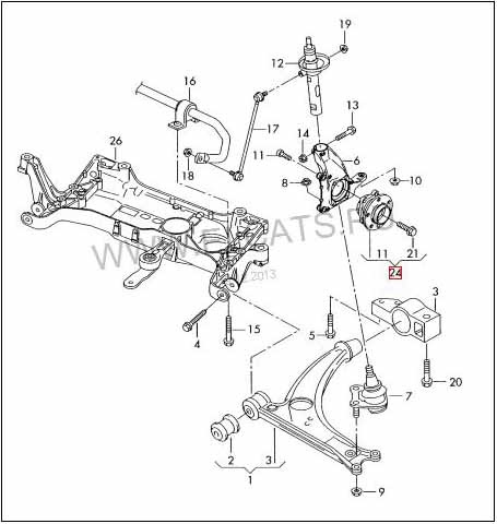

Немного погуглив выяснил для себя несколько важных моментов:
1) Отдельно ступичный подшибник не меняется. Корпус ступицы является внешним кольцом обоймы подшибника. Тоесть менять всю ступицу.
2) Все 4е ступицы абсолютно одинаковые
3) Поставщиком оригинальных ступиц VAG является FAG(Германия).
4) Ступичные подшибники набиты транспортировочной смазкой. и перед установкой, нужно ее удалить и нанести рабочую смазку. (не провереная информация)

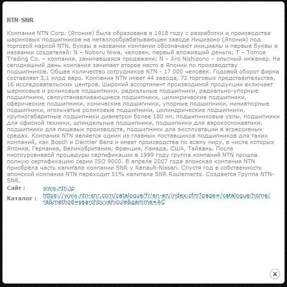

Вот что пишут про NTN в сети.

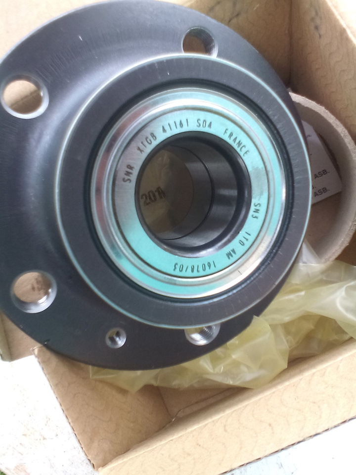

Привет! Надо немножко поправить.
"NTN (Япония) арт. R15456" артикул на самом деле такой: XHGB.35135, твой R15456 — это SNR (Франция)
Там произошло слияние фирм 1997 и NTN купила SNR, но именно подшибниками, судя по всему, занимается NTN под SNR может прэндируют. И мне сейчас автодок выдает NTN-SNR и по R15456 и по XHGB.35135. А экзист дает вообще по поиску и ту и ту фирму с одинаковыми артикулами.
Мне из автодока пришли в коробке именно NTN.
Ну это обе отличные фирмы, так что объединение наверно на пользу, а так ХЗ!
А я теперь к SNR отношусь с недоверием, как то еще на Джетте поменял я заднюю левую ступицу и поставили мне именно SNR. Вобщем прослужила она месяцев 6-8, пробег приблизительно так же 6-8т.км и не просто загудела, а чуть не развалилась.
