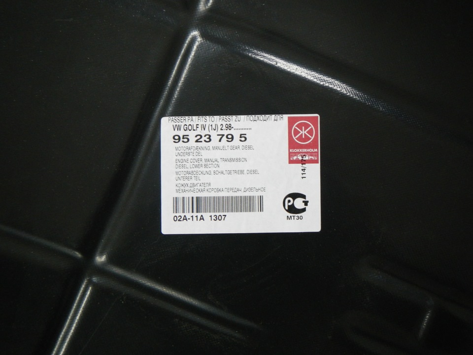

После покупки обратил внимание, что на машине с завода установлен пыльник (сказать "защита" язык не поворачивается))) который прикрывает только генератор, а все что дальше в том числе и поддон остается незакрытым и соответственно грязным, порыскав по Elcats нашел полноценный пыльник который закрывает весь двигатель вместе с коробкой
Оригинальный номер 1J0825237M взял аналог от Klokkerholm 9523795 стоимостью 1200р.
Вероятнее всего этот пыльник летом сниму так как он очень плотно закрывает моторное пространство с низу и моторчику, а тем более турбине в пробках будет жарко).
