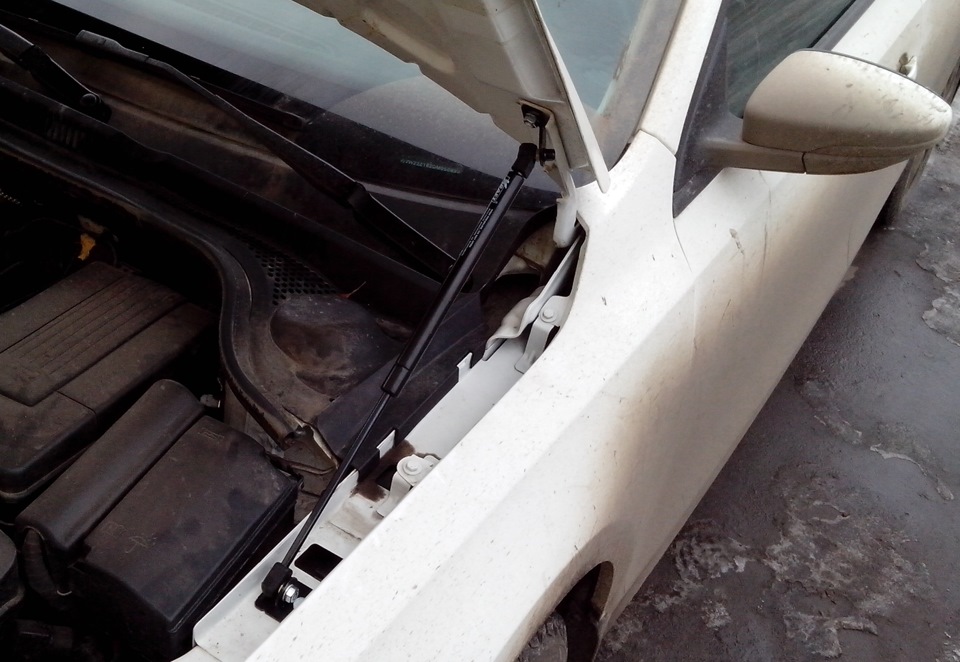

Давненько я уже задумывался об установке газовых упоров капота. Вернее сразу после покупки авто. Честно говоря, я даже был несколько удивлен, что в подкапотном арсенале Джетты имелась только старомодная «кочерга». На прошлом моем автомобиле Opel Astra такое благо цивилизации, как газовый упор, имелось с завода, хотя сам автомобиль был в целом более бюджетным, нежели Jetta.
Поиски нормального штатного упора никаких результатов не давали. Все, что удавалось найти на Drive2 или jetta-club, мне не подходило, поскольку варианты с пилением и сверлением автомобиля меня не устраивали. Хотелось варианта, так сказать, plug-and-play.
Спасибо доброму человеку T1m0n, который нашел готовое решение.
Сайт upory.ru. Цена не сказать, что очень уж гуманная — 2400 руб. за 2 упора со всем фасоном + 300 руб. за доставку ТК, поскольку я из Замкадья. Зато все встает без заморочек, как штатное.
Для тех, кто соберется заказывать там упоры, хочу немного рассказать о специфике работы этого магазина. Немного негатива все же имеется. Во-первых, регистрация на сайте довольно забубенная. Нужно, как обычно, ввести совой электронный адрес, ФИО, адрес доставки и т.п. Но вот дальше начинается интрига. Чтобы оформить заказ, нужно залогиниться, но при регистрации не спрашивают пароль! Таким образом свой password я получил через восстановление пароля.
Во-вторых, это вам не Ebay или Ali. Здесь не прокатит по-быстрому расплатиться «палкой» или банковской карточкой. Ну в принципе в этом нет ничего страшного. Вам высылают счет, который можно оплатить через банк. Я же, не отрывая задницу от офисного кресла, отправил платеж через «Спермбанк»-онлайн. Примерно через день в личном кабинете статус заказа обновился на «оплачено» и я стал ждать посылку. Но так получилось, что я благополучно забыл о заказанных упорах. Вспомнил только дней через 10. Вспомнил и призадумался: а где же упоры? Ведь посылка была отправлена не милой сердцу Почтой России, которая доставляет корреспонденцию месяцами, а ТК Желдорэкспедиция. Написал в магазин письмо об этой незадаче. В тот же день получил ответ: ваша посылка отправлена сегодня. В общем позабыли они обо мне (
Ну да ладно. Через 4 дня позвонили из ТК, мол, приезжайте за посылкой. Приехал. Даю паспорт. Девочка ищет мою посылку по их базе, но не может найти. Минут через 10 таки обнаружила. Оказалось, что в магазине неправильно трактовали мою фамилию в документах — лишнюю букву поставили. Опять косяк! Не такой уж и серьезный, но ушло полчаса, пока девочка искала меня в базе, пока ходила к начальнику узнавать, что делать в этом случае, пока я писал заявление на изменение реквизитов получателя и т.п.
Ну да ладно — все это мелочи жизни, хоть и не особо приятные.

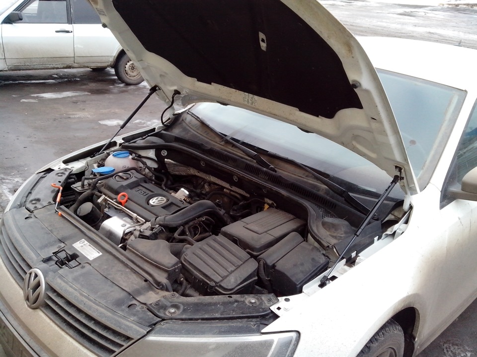

Собственно упоры установили с коллегой за полчаса в обед у офиса, включая десятиминутный тупеж по поводу, что куда совать и крутить, а так же один перекур.
Тупняк был связан в основном с отсутствием внятной инструкции. Не то, чтобы ее не было совсем, но огрызок бумажки формата А5 с четырьмя непонятными фотками особо не помогает. Тем более, что эта «инструкции» оказалась унифицированной, то есть детальки на фото никак не были похожи на те, что мы нашли в коробке, что, собственно, и вызвало некоторый тупняк. Сначала я даже заволновался, что прислали не тот комплект.
Для установки потребовались ключи на 12 и 13. Если знать, как ставить, то справиться сможет даже ребенок — ничего сложного.

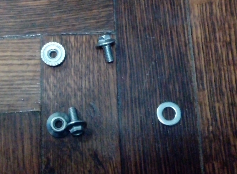

Как ни странно, после сборки по традиции остались лишние детальки. Но что же это: российская щедрость в ответ на немецкую скупость или банальное расп%#дяйство? Учитывая, что T1m0n'у чего-то там не хватило, а у меня остались лишние детали, делаю вывод, что все же второй вариант, то есть метизы сыпят в наборы довольно таки рандомно )

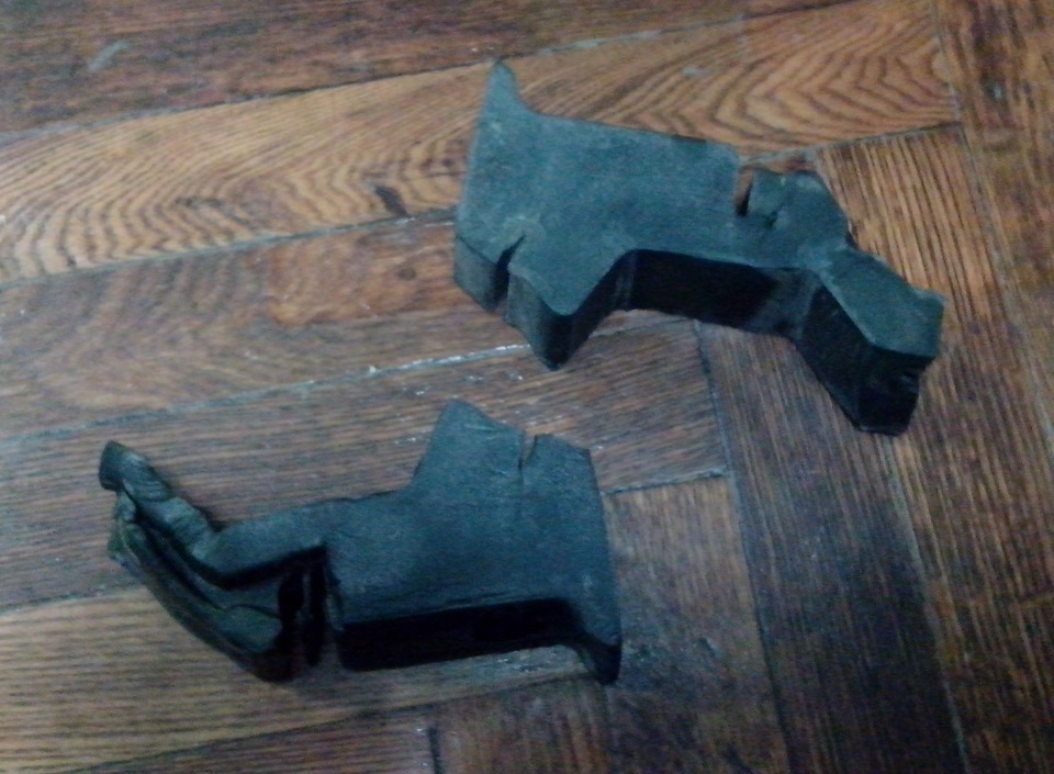

Все встало как родное. Есть только один нюанс: хреновинки (не знаю, как их по-научному обозвать) из вспененного материала под капотом (см. фото ниже) не дают нормально помещаться упорам в закрытом состоянии. Вернее они проминаются под ними. Нужно немного их допилить в прямом смысле — вырезать пазы. Поскольку я в командировке, нужных инструментов под рукой у меня нет. Так что я их пока снял. (Честно говоря, я даже не знаю, каков их функционал).
Спасибо, если дочитали весь текст до конца ) Всем удачи.

Как решил вопрос с "резинкой"которая поперек крыла стоит?!=(
Завтра, думаю, буду пазы пилить в ней (них).
А зачем эта резинка вообще нужна?
Кстати?! =(
ЕптЭ! Вопрос дня, на минуточку =)
Ушел искать ответ… ;)
Нашёл?))
"Превышение лимита допустимой нагрузки на сервер"
Гугл сдулся!=)=)=)
Увы, ответа пока нет!=(=(=(

тоже буду заказывать скоро ))) а открывается — закрывается нормально? а то у тимона под конец как то резко показалось!
Вроде, всё норм, плавно открывается/закрывается.
