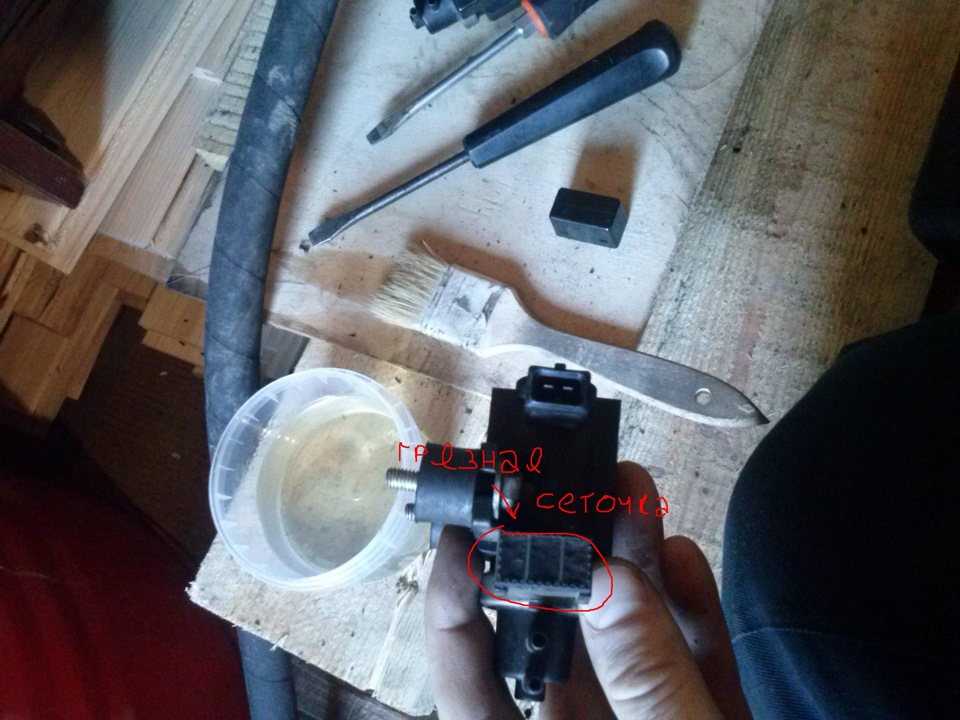

Ситуация следующая — симптомы:
-при сбросе газа зависают обороты;
-иногда не разгоняется (особенно на трассе), как буд-то "якорь" бросила;
-слабый разгон или провал в диапазоне 1700…2000об/мин.
Диагноз: 95% случаев — преобразователь давления (дальше будет фото).

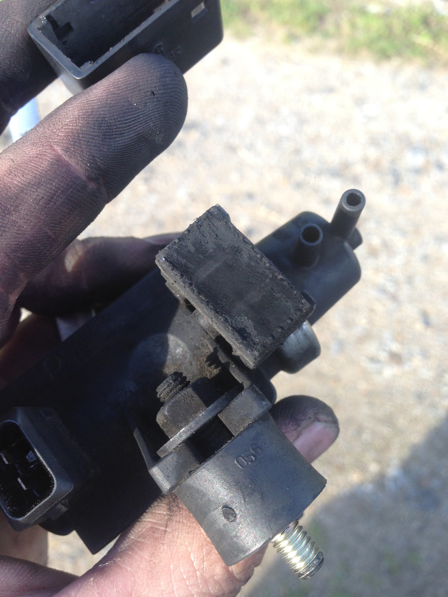

Два электромагнитных клапана — ОЧЕНЬ важная и нужная штука в моторе! Один стоит под впускным коллектором, ближе к салону, и стоит для клапана ЕГР, а второй перед турбиной. В преобразователе имеется сеточка, которая засоряется и давление не стравливается либо стравливается, но медленно — все начинаются вопросы)) или вот так (((

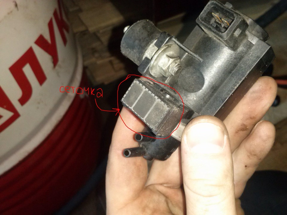

Ремонт, профилактика:
для того, чтобы снять преобразователь перед турбиной нужно открутить только 2 гаечки на 10" и отсоединить 2 шланга и фишку — все он в руках. А вот со вторым по-сложнее — придется снимать впускной коллектор. Сразу оговорюсь о том, что для профилактики хотя бы раз в год нужно чистить эту сеточку, поэтому я его назад к блоку не прикручивал, чтобы потом снова не снимать))) чего и вам советую. Он прикручен к блоку также 2-мя гаечками на 10" и так же 2 шланга и фишка. дальше все просто — разбираем, чистим (чистил я с помощью бензина и кисточки, но не переусердтсвуйте — сеточка хрупкая), собираем, ставим, радуемся жизни при нажатии на педаль акселератора)))
Есть еще важный момент: при проведении данной операции настоятельно рекомендую заменить все вакуумные шланги, т.к. со временем они превращаются в труху и вакуум уходит в никуда. При замене шлангов запоминайте какой откуда, а то будет ступор))) либо один снял и поменял и так далее))
Если у вас заглушен клапан ЕГР, то можно просто почистить и поменять местами с турбинным — они одинаковые.
Данная процедура лично мне очень помогла! "Якорь" на трассе пропал!

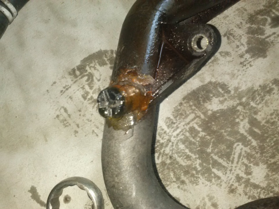

Так же был заменен пластиковый патрубок с развоздушкой, т.к. он был лопнут и уходил антифриз. Скажу и по-советую не паять и ничего не мудрить, а просто менять, потому что никаких паек надолго не хватит! Паял, впаивал сеточку, заливал мега клеем и герметиком — пофигу! Решается только заменой! + заменен фланец под впускным коллектором от блока — подтекал немного.
Вот такой субботний день прошел у меня в гараже чем я очень доволен и рад))) ведь главное — результат, а он (тьфу-тьфу-тьфу) положительный! ;)
Фото ниже.
Всем удачи и только ровных дорог!

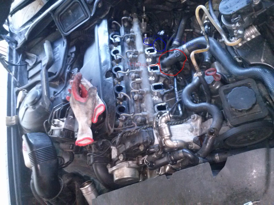

На последней фотке плохо видно чего там обвёл красным и синим. 218 сил такая же история?
У меня на турбинном сеточка сломана, но по машине проблем вроде нету. Стоит ли менять его с ЕГРовским местами (егр отключен) или эта сеточка не так уж и важна?

Если ЕГР заглушен, то можно чистить только один?
По сути да. Можешь поменять местами

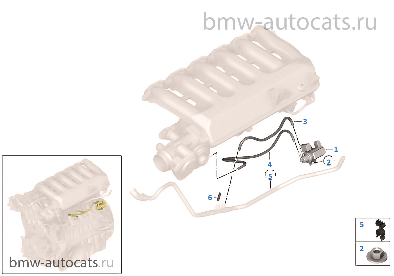

подскажите у вас на вакуумном шланге который идет от вакуумного насоса — тройник стоит или на 4 шланга ответвление?
сегодня решил у себя лишние шланги убрать (на заслонки и ЕГР) а там еще один непонятный клапан (такой же как на заслонки) и от него шланг идет вниз по левой стороне двигателя — без ямы не вижу на что … у вас есть такой?
Приветствую! Это скорее всего на подушку двигателя шланг.
да, спасибо … тоже нашел уже информацию в TIS не знал что у меня такие подушки))
Интересно, если при кастрации ЕГР этот вакуумный шланг на подушку не подключили, то какой-то блок покажет ошибку? Или тут только жопомер поможет?

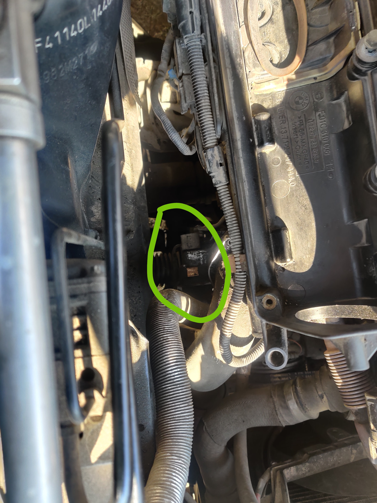

Столкнулся с такой же проблемой, тупит с 1500-2000 оборотов, а где именно он перед турбиной стоит? Сверху получится его снять или надо на подъемнике?
Привет. Подъемник точно не нужен, ты нашел преобразователь под коллектором? Если да, то точно такой же ищи прямо возле турбины (там всего 2 гайки на 10" открутить нужно). И поменяй их местами, после чистки.
Под коллектором, я думаю, мне не нужен, а вот тот что перед турбиной. Ошибку комп показал
"P0235 Неисправность цепи датчика давления турбонаддува «A»". На е46 он там же находится интересно. Он к чему прикручен к лонжерону или движку?
Прикручен к двигателю. Смотри примерно между расходомером воздуха и турбиной.
Где-то под воздушным фильтром наверно?
Да, ближе к радиатору
Ок, спасибо, сегодня попробую залезть посмотреть…

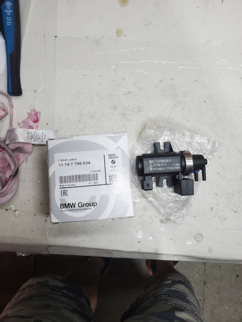

а эти преобразователи одинаковые на м57 d3 который стоял в е60 lci ? какой номер детали ? 11747796634 ?
А вот этого я тебе сказать не могу, не узнавал.

да, я их снял, разобрал, почистил сеточки и поменял местами.
