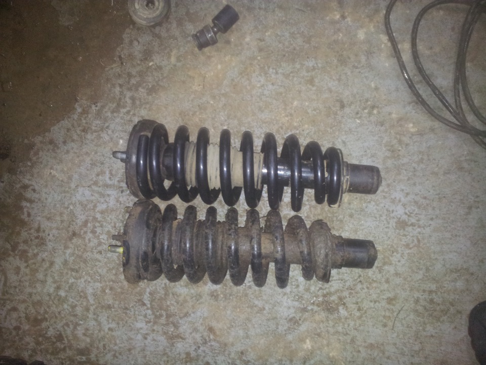

Решил сделать бодик… Договорились с Лехой (всем известным мастером SSY) и в воскресенье поехал к нему. Пока ехал приключилась беда… Заглох не доехав до него км 15((( как оказалось кончилось топливо, хотя датчики показывали что топлива еще хватит на много км. Потом нашли причину из-за чего датчики врут.
Начали поднимать машину кузов буквально подняли за 30 мин. А вот с остальным пришлось по возится. Два передних болта никак не хотели откручиваться((( Но леха аккуратно все таки сумел их отвернуть… На них он потратил около часа. Далее все поднялось очень легко (ничего не пришлось резать, добовлять и т.д.) вот только с переключателем скоростей пришлось по возится. "Но работа мастера боится" Леха нашел выход как его сделать. И вот теперь у моей машины есть бодик. Но на этом в этот день не остановились… Еще полностью поменяли подвеску. Теперь еще и под защитой 33 см.
Еще раз БОЛЬШОЕ СПАСИБО ЛЕХЕ!

стоят спереди соренто 54601-3e000 + перевернутая чашка опоры + 2 шайбы на шток.
сзади пружины rd5081 и амы KYB 344275
thks for these informations, any idea about front shock?
не совсем понял вопроса.
what reference for the front shock?
Любая ссылка на демпфере, прежде
bongoport.ru/personaltran…ch/go_lich_1/am_8071.html
поздравляю, 6 см это серьезно)
а что в подвеске поменяли? я только пружины вижу.
Пружины и амы. С зади пока не стали амы менять…только пружины… решили посмотреть как они будут вести себя с этими пружинами
а зачем так? дорого получалось, или что?
просто решили оставить газовые. а менять надо на масленные((( чуть эти не справляются. Ладно чуть позже сделаем))) Щас только испытываем)))
ну тоже верно. зачем менять, если можно оставить)
они одинаковой длины, как я поняла?
газовые немного коротковаты… На свес они примерно 7-8 см, а так да по ощущениям чуть чуть слабоваты они для этих пружин. Нужно будет потом поставить масляные.

Это проставки между кузовом и рамой
а кабину потом подняли?
HOAR
и как на управлении отразилось? Стал еще более валким?
Да конечно
не особо ощутимо, но все же конечно страдает т.к. центр тяжести поднялся
