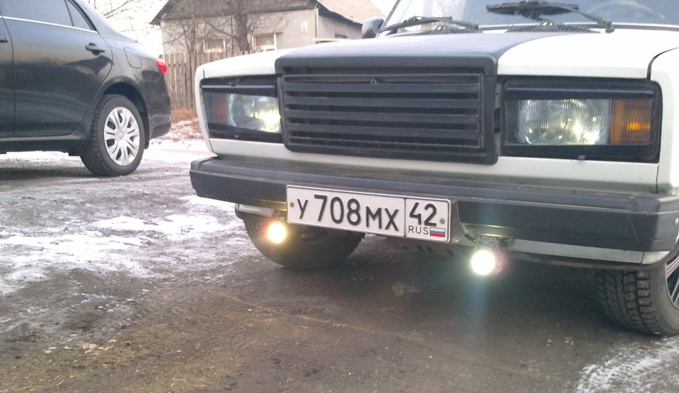

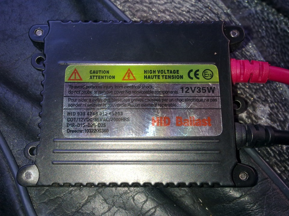

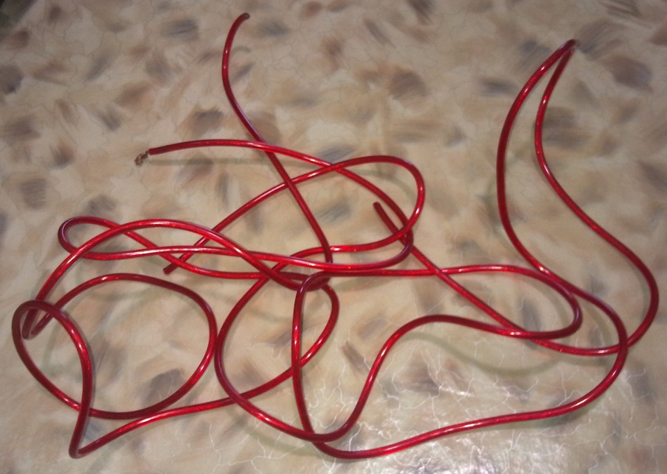

Писать особого не чего, замена происходила по аналогии.Единственное, то что заменил проводку которая идет от реле на туманки. Сделал так чтобы провода были одинаковой длины, т.к. до этого была проводка с набора подключения противотуманных фар на ваз 2101-07 и данные провода были разной длины и тонкие, соответственно на левую туманку был длиннее провод, в результате чего после установки в ПТФ ксенона левая туманка не всегда загоралась или загоралась когда повысишь немного оборотов. Из за этого по ходу и сгорел блок.
Был приобретен вот такой блок:
Проводку использовал оставшуюся с комплекта подключения усилителя.
После замены проводки все отлично и одновременно включается, единственное что заметил, так это то что на правой ПТФ свечение стало более желтого света когда разгорится лампа, до этого все норм было и блок на ней не менял.Может кто знает из за чего такое может быть?! .

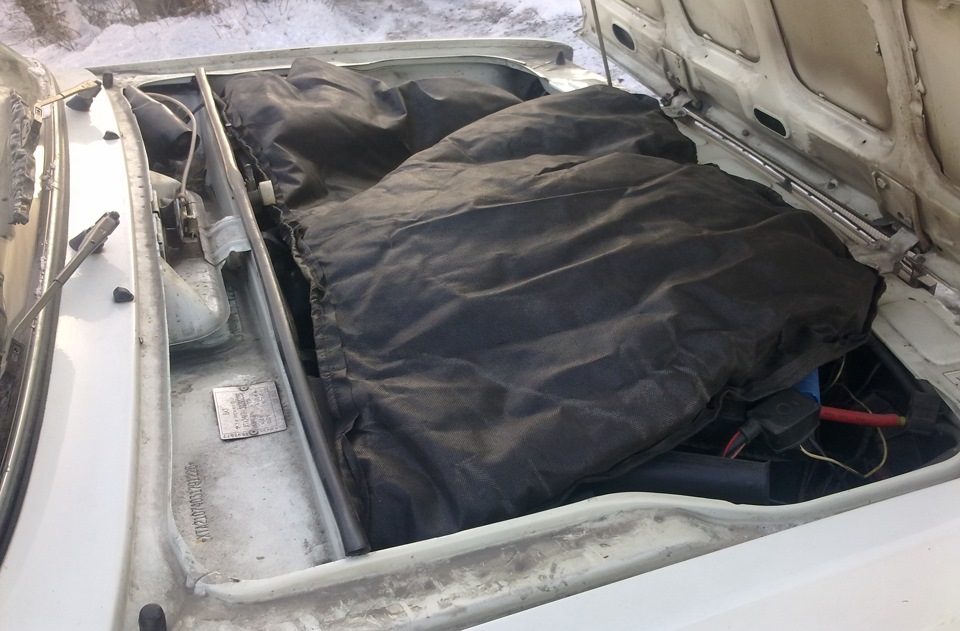

Также утеплил немного двигатель.Сразу скажу что автоодеяло не для моей машины, случайно досталось, поэтому как видно на фото есть небольшие щели по углам, но думаю что тепло не так быстро будет выходить…далее посмотрим как оно будет в дальнейшем.если эффекта не даст, то куплю автотепло для своей машины.

Было пару лет назад такое, не Айс одеяло.за зиму пожелтело и начало расползаться.
Этому уже 3й год и вроде норм, но на счет тепла пока не знаю как держит.Время покажет)
