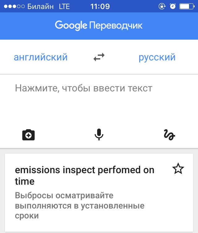

Помогите узнать что за ошибку показывает

фото приложите

привет ! можно фото?
