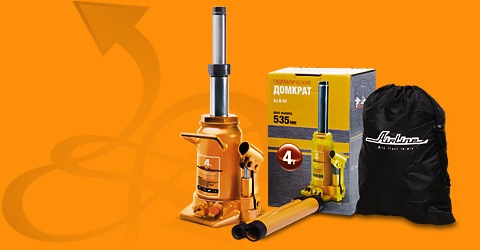

После очередного поднятия машины родной домкрат-ромб 10т отказался сворачиваться обратно. Полностью собрать можно, только если зажать в тиски и крутить ломом.
Ну и решил я купить другой. Ромбик крутить надоело. У товарища на Прадо90 увидел бутылочный оригинальный, на шестерёнках, но за 5-6руб жаба не позволила купить.
Начал искать гидравлические. у большинства из них малый ход штока, что не позволит поднять лифтованную Сузуку без подкладывания дополнительных брусков, которые и под ромб приходилось использовать.
Наконец нашел то, что нужно: бутылочный телескопический домкрат на 4 тонны с ходом штока 245мм AIRLINE AJ-TB-04
Грузоподъемность: 4 тонны
Высота подхвата: 229 мм
Высота подъема: 535 мм
Ход штока: 245 мм
Ход удлин. винта: 60 мм
Всё отлично:
поднимает легко, хоть и долго
подкладывать бруски не надо
довольно "легкий" и "компактный" (сначала хотел на 6-8т купить)
но оказалось — ГОВНО
домкрат не держит. буквально за 1 минуту спускается на 5мм (может и быстрее, точно не замерял)
работать под таким домкратом категорически нельзя
благо в наличии уже были подставки под авто. теперь они катаются вместе с домкратом :)

вот зима началась, холода, уезжает быстро он, фигня!
тоже долго искал такой на лифтованную машину, купил какой-то матрикс. вообще подобные домкраты (малая грузоподъемность и высокий подьем) дефицит: либо шток короткий, либо на 8-10 тонн сразу размером с ведро))
мой тоже медленно травит, но вроде не 5 мм за 1 минуту, во время работы не замечал, а вот оставив на ночь на след день было видно как опустилась машина (оставлял со снятым колесом).
есть еще у меня какой-то подкатной гидравлический матрикс (достался вместе с машиной) — он тоже за ночь опускается, так что это наверно беда всех дешманских домкратов.
Верни, по закону ПП РФ(ЕМНИП) 14дней без объяснения причины если товар не потерял визуально :)
ромб не хочу, а на другой всё равно бабла нет, а что он не держит, так это похоже "китайская модификация гидравлики", нормальные денег стоят.
в идеале конечно от прадо хочется. "гидравлика говорят, на морозе еще плохо себя ведёт
Попробуй перебери тогда :) или домкрать сзади под мост, а перед под рычаг
Под рычаг и мост это я уже читал и перед тем как купить, лазил вокруг машины и смотрел как это можно сделать. Плохая идея. Очень не удобно. Машина не настолько высокая и бампера длинные, чтобы легко добраться до моста и рычага. Будешь весь грязный, а так осталась возможность в городском цикле поменять колесо и остаться чистым.
Для грязи, что этот домкрат, что ромбик всё равно не катит. Нужен джек :)
