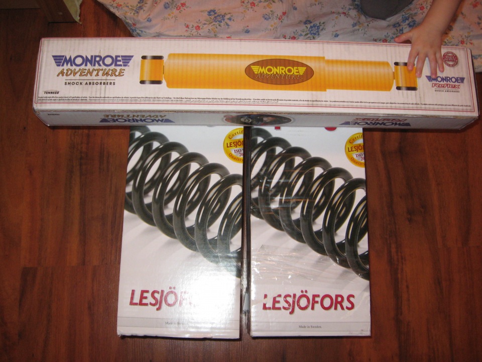

Итак, что было заготовлено:
На зад были приобретены:
— пружины от Опеля Омеги Lesjofors 42 634 29 усиленные
— амортизаторы Monroe Adventure D7004

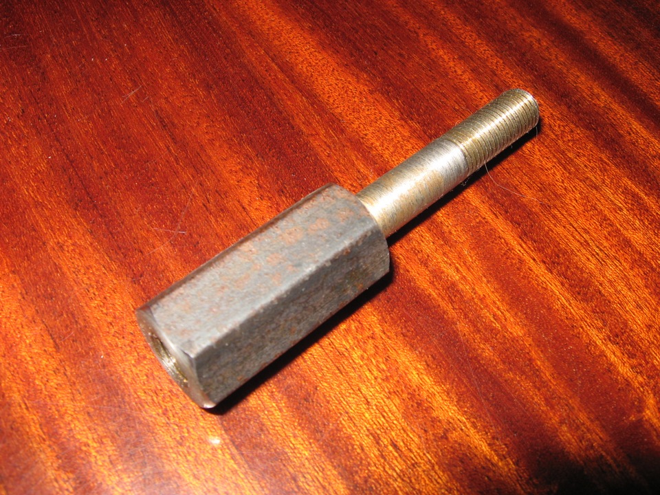

— выточены проставки на шток амортизатора

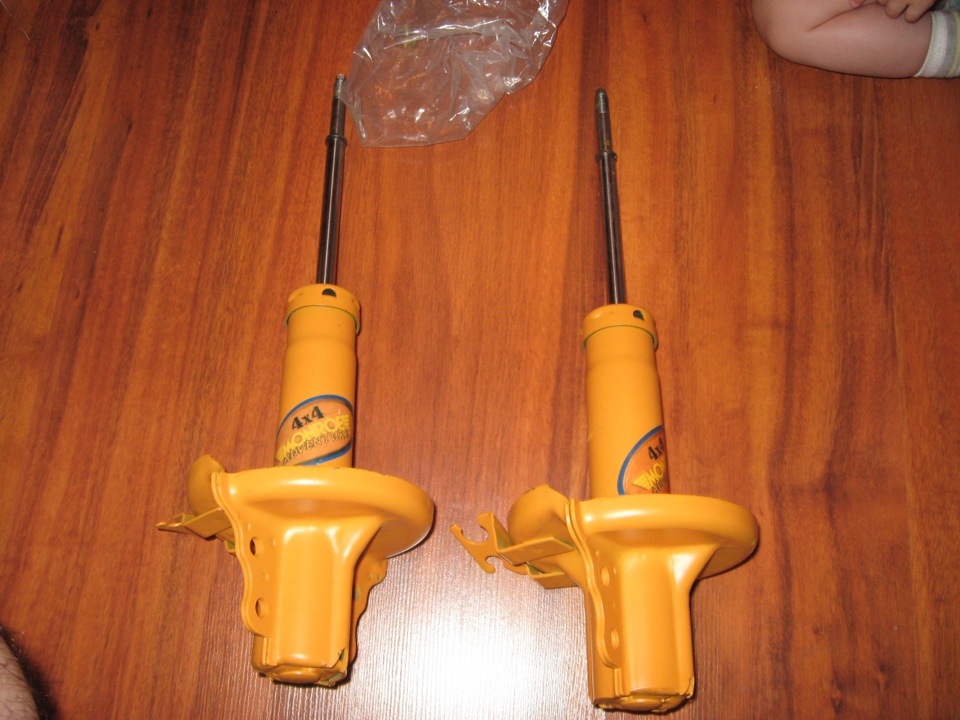

На перед взял:
— амортизаторы Monroe Adventure D7007

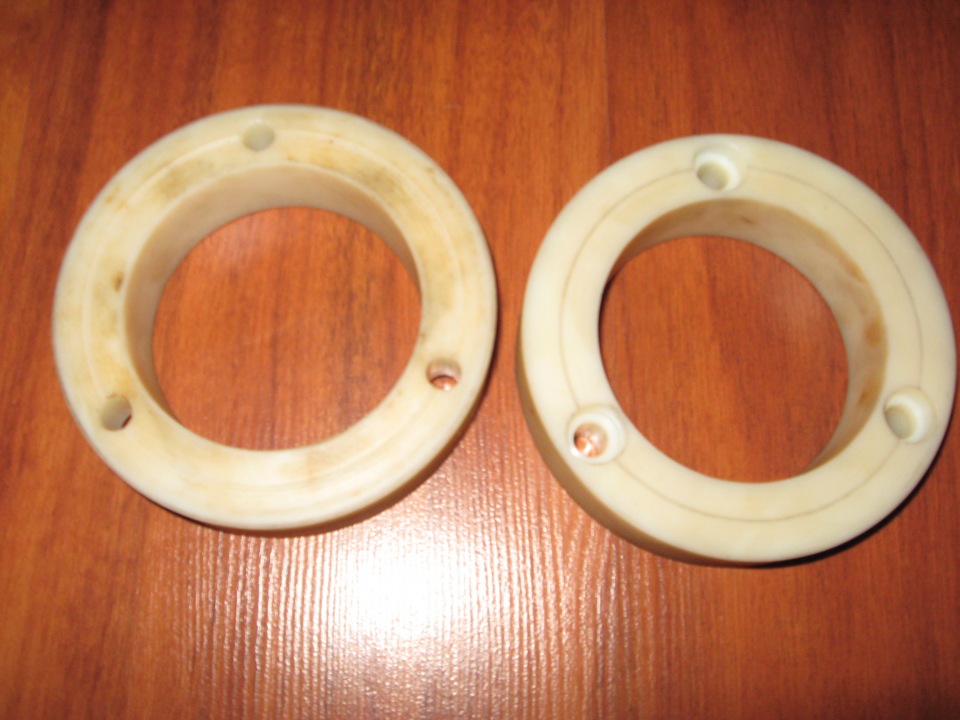

Пружины передние хотел оставить родные, долго ходят. Но я глубоко ошибался)

а у пружин ценник сразу за две или одну?
К сожалению уже не помню.
Все понятно, спасибо огромное.
Эта квадратная труба, как я понял ставится поверх амортизатора. А я имел ввиду над самой пружиной есть какая проставка или нет?
я ставил пружины от опеля, усиленные, проставки не требуются. Если оставлять родные пружины, то нужны проставки, например от нексии подходят. либо по чертежам изготовить самому)
А какой высоты передние проставки? И как на счет задка, туда проставки тоже нужны или хватает только пружин? Не получится что перед выше или наоборот?
вот здесь есть размеры для передней проставки: www.sportage-club.com/ipb…=Attach&type=post&id=1619
Высота их — 30 мм
На зад я делал проставки из квадратной трубы. Мне простаки нужны были, но некоторые пружинами от других авто подбирают.
У меня зад задран выше, т.к. вместо 40 мм трубы, использовал 50мм (не было другой)

без поставок только пружины на сколько поднимается примерно
а какими пружинами хочешь?
как у тебя насколько они длиннее оригинальных
их длина — 275 мм, родных — 240-250 мм, точно не помню)
