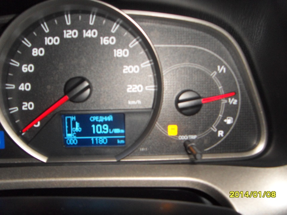

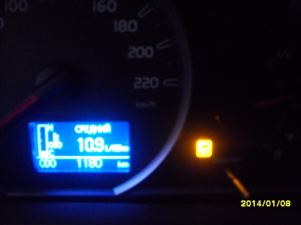

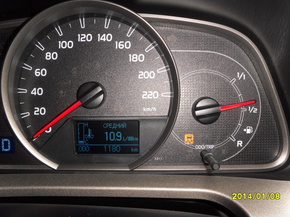

Заметил сегодня… вечером ехали с горки с семьей, фотоаппарат лежал рядом, остановился на светофоре, в городе чистый асфальт, стою жду, думаю нажму до полика педаль тормоза на сколько хватит хода, нажал до пола и вдруг загорается индикатор пробуксовывания (в мануале VSC-cистема контроля устойчивости авто, TRC-противобуксовочная система), т.е эти системы помогают водителю контролировать занос, при внезапном маневре в сторону или при прохождении поворота на скользкой дороге, а также предотвращает пробуксовку при ускорении авто на скользкой дороге…Вопрос-почему индикатор загорелся на стоящей машине, причем на чистом асфальте, какие будут мнения?

Эту систему кстати легко можно проверить на ровной дорое, обычно если вы остановитесь и отпустите педаль тормоза в режиме D, машина покатится, а если нажмете до упора, загорится лампочка, отпустите, она какое-то время постоит, а потом поедет.
Надо попробовать!
Он как бы этой системой стопорит Вашу машину как ручник на короткое время.
возьму на заметку, спасибо))))
Знаю из первоисточника (книга), а так же от менеджеров Тойоты!
Это специальная функция Тойоты, она помогает Вам тронуться в гору и не откатиться при этом назад. На Вариаторе и автомате это не особо актуально.
В чем суть — если до упора нажать педаь тормоза, загорится лампочка и можно отпустить тормоз, машина будет стоять на месте как вкопаная, пока Вы не нажмете на газ! Через 2 сек. она отключится и машина покатится.
По сути она просто задерживает тормоз, чтобы вам удобнее было стартовать без использования ручника, а это просто индикация, для удобства!
