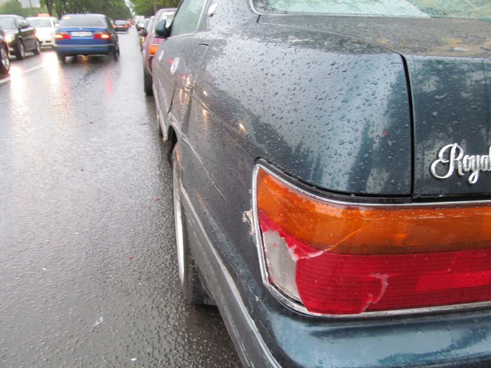

Лежал себе вечером на диване, никого не трогал, заорали сразу 2 сигналки что машины бьют… (Вторая моя на тот момент была CRESTA) пока одевался пока туда сюда, выхожу нет никого, были припаркованы одна за другой, смотрю на кресте сложено зеркало и на нем нормальная такая коцка содраной до пластика краски, ну думаю хер с ним, мудак какой то задел, иду дальше, наступаю на что-то хрустящее, смотрю под ноги, поднимаю голову и вижу разодранную бочину крауна от жопы до морды… Как выяснилось позже соседи в этот момент парковались и их видеорегистратор заснял все это чудо…
Мимо проезжал мудень на VOLVO F12 чисто голова, не вписался в поворот, через 2 светофора его остановил спец батальйон он как выяснилось был бухой…
Страховки у него с собой видимо небыло, потому все через независимую экспертизу и суд… независимая насчитала ущерб с учетом износа в 92 тысячи плюс их расходы и расходы на юристов… так что где-то около 120 должно быть.

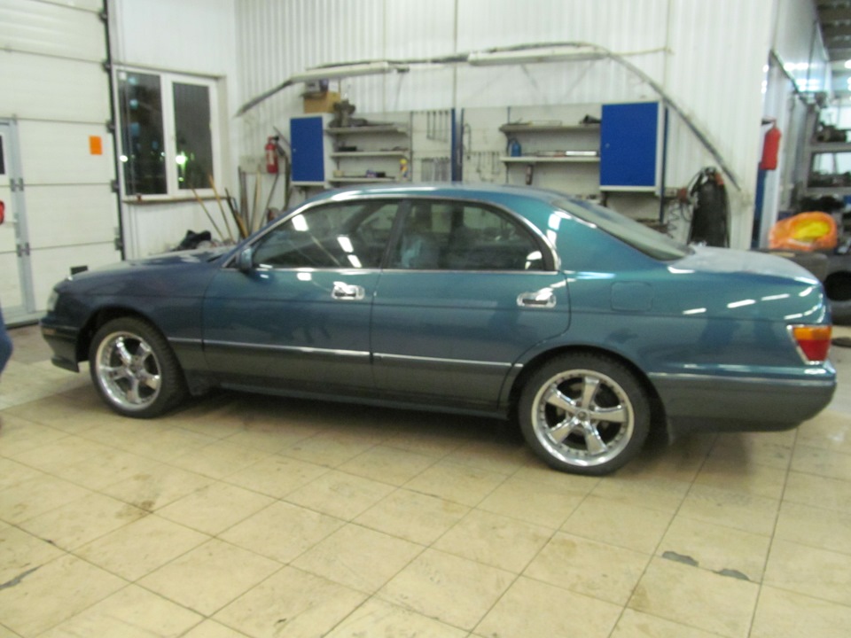

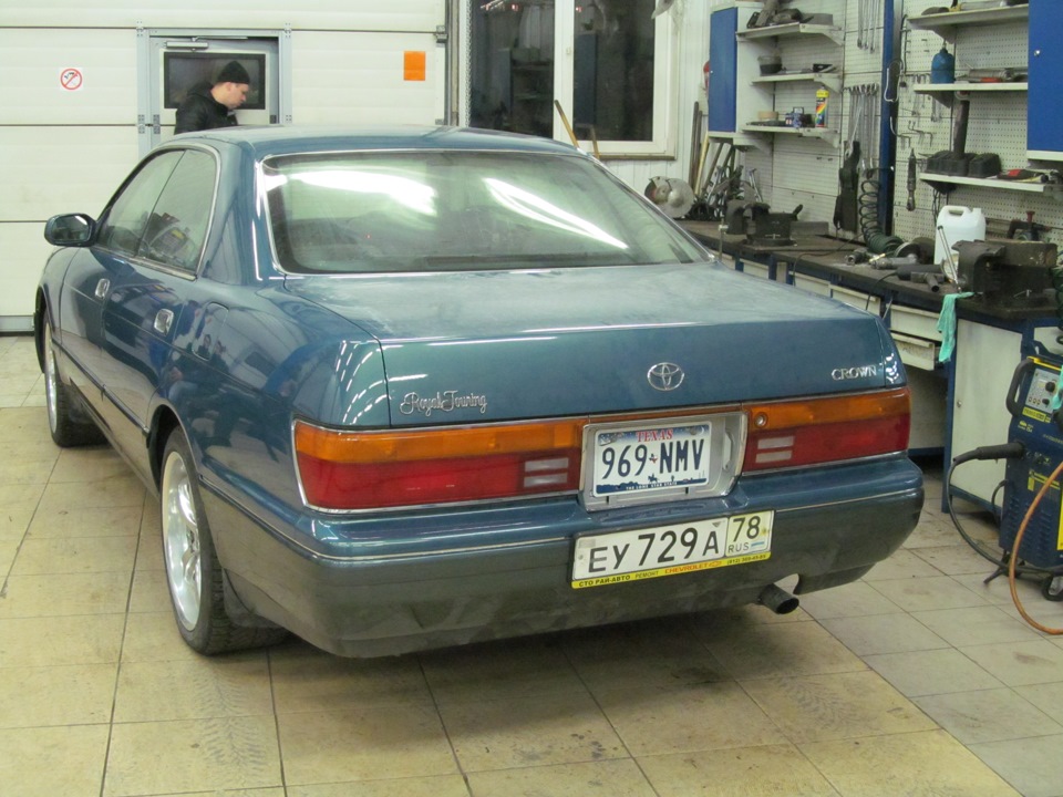

Пришлось пепелац покрасить…

цена покраски? всего 10К? цвет ваще ОГОНЬ! Жена ездит на нем?
И жена и я
Цвет красивый =) а бухарь урод =)

цвет классный!
У меня такаяже сигналка валяется б/у по крайне мере брелок такой же, не знаю рабочая нет, А поворотники какие то белые валялись в багажнике затертые это родные видимо.
Я все пластмассовый фонари матовал и полировал, а некоторые лаком покрыл, как новые!
ещё бы научиться восстанавливать фонари с потерянными фрагментами (как у меня задний правый)
Зад секс просто
Вот цвет красивый ты подобрал!
я думаю оно к лучшему…машину вон как обновил…у меня тоже вся в косякаха .тех состояние как новая…покрасить хочется, а денег таких нема)
Ну скорее всего да, если бы не засадили, так бы и не покрасил…
Денег отдал не много, 10000 за материалы, подготавливал сам, парни только помогли облить.
дак я смотрю у тебя координально.стекла все снимал чтоли потом обратно вклеивал?
Заднее стекло не срезал, пользовался подъемным скотчем.
по молдингам боковым сначала надо снять резинку, спереди и с зади она на клопах сидит, потом под задней стойкой изнутри 2 гайки на 8 с каждой стороны(держат сам хром) и снаружи по всей длине саморезы…

я честно долго думал как снимается окантовка стекл боковых…на чем ветровик сидит.теперь по кузову вижу что на клипсах судя по всему

после покраски просто огонь!

Фирму дисков подскажи? редкость что бы на 140-ом хорошо смотрелись дисочки
rays engineering дальше не помню, в гараже где то валяется наклейка от них… они по вылету не те, задние 32 вроде, морда 36
по ширине перед 8.5 зад 9.5 18-е… спереди стоят проставки 2см на длинных шпильках, сзади проставки из тормозных дисков от каптивы толщиной 8мм
Пока на морду не поставил проставки по колее швыряло просто жесть…
Ааа.ну на 140 ом походу без них ни как)
у рамников вылет как у внедорожников, заводкие диски идут 15 вылета
