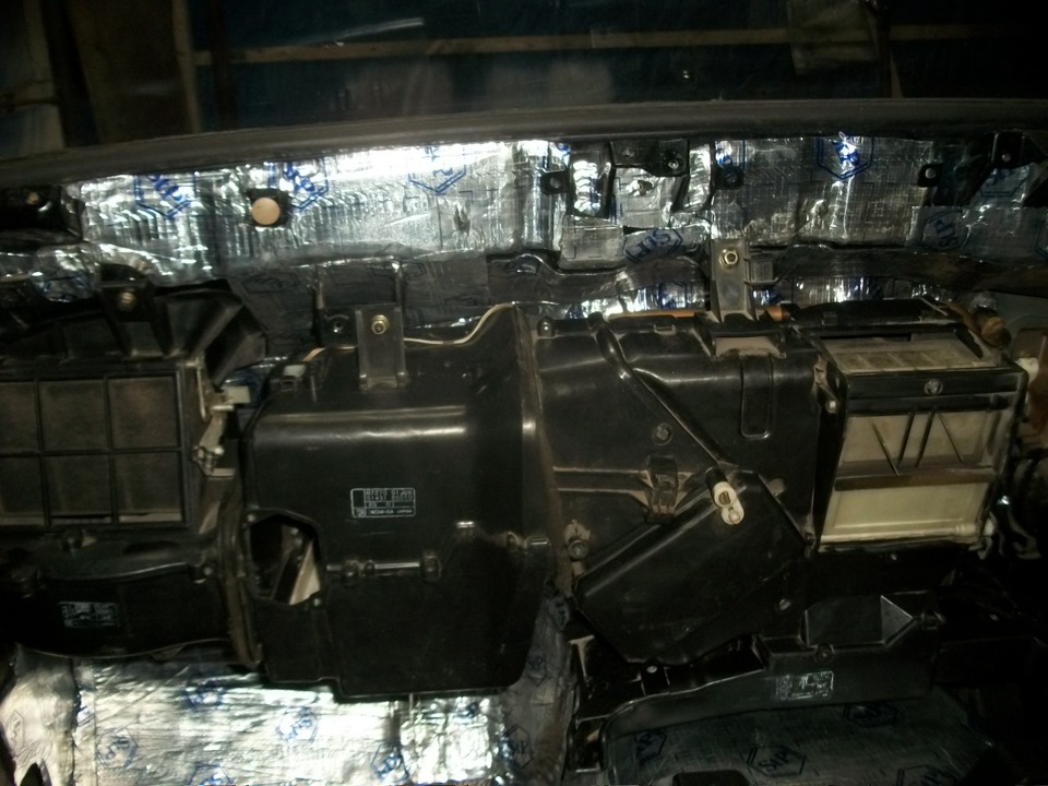

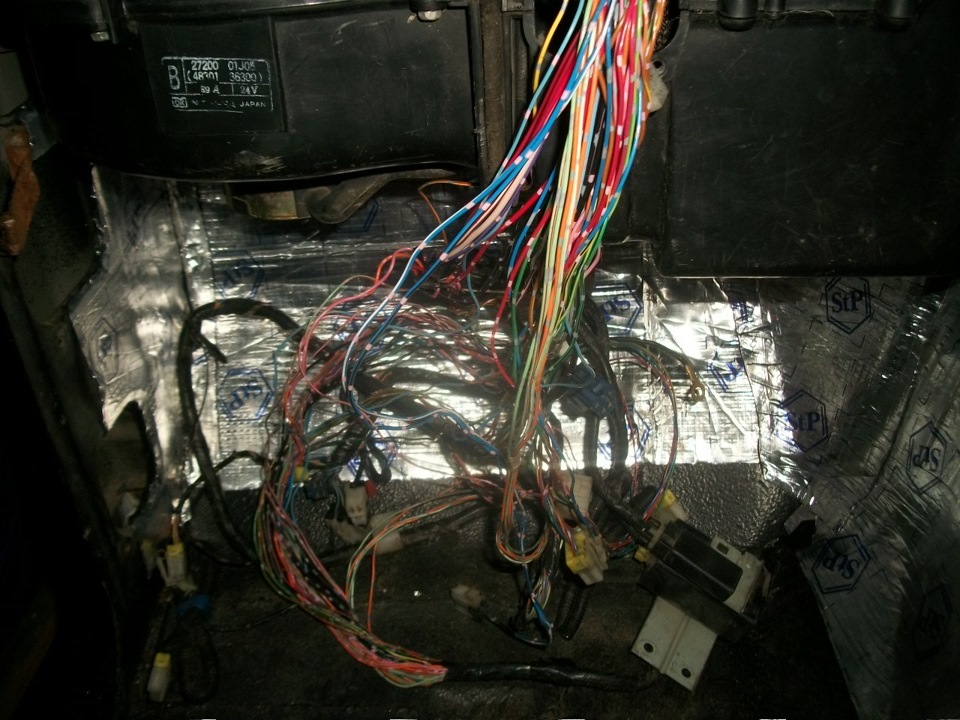

Шумка будет только такая, как на фото.На пол, поверх STP ляжет только что-нибудь быстросъемное на подобии ковролина, который можно было бы в случае жесткого промокания в бродах просто выкинуть на помойку не заморачиваясь просушкой., а поверх обычные резиновые коврики, Я сначала хотел залить пол машины промышленным резиновым покрытием толщиной в сантиметр и пару миллиметров на бока салона и до уровня стекол, но …, что-то не срослось. ))

А слой резины на полу что добавил бы? Гидроизоляцию?
Убрал бы все шумы и вибрации по кузову. Но после усиления кузова и замене абсолютно всех резинок по ходовке и подвески вибраций НЕТ Остаются только шумы колёс по асфальту.Сказать честно, меня совершенно не вставляет звук экстремальной резины на асфальте :'(
А намного сильнее эффект шумопоглощения цельного резинового покрытия вместо стандартных Сплент Стп и т.д?
Там виброизоляция что он наклеил уже снимет почти все вибрации — и больше не нужно. Сплен кстати впитывает влагу, не как ковролины, войлоки, губки и тд, но немного впитывает. А косяк его будет в том что затопив салон — придется старательно сушить (вместо выкидывания как сказал автор). Сплен то самоклеящийся и оторвать его потом будет тяжело, приклеить обратно еще тяжелее. Говорю по опыту закатывания второй машины полностью в вибро-шумку. Но она то пузотерка, топить ее никто не собирается. Хотя и она пару бродиков брала))
зы: С поверхности сначала снимается вибрация (материалы на резиновой и битумной основе — вибромаст, бимаст и тд), а после делается шумоизоляция (вспененные, пористые материалы — сплен, изолон и тд). Виброй рекомендуется покрыть не менее 70% поверхности, шумкой 90-95% для хорошего эффекта.
Спасибо, а то у меня остро стоит выбор материалов.
На днище кстати можно положить типа сплен (есть который не клеится и фольгированный). Его удобство будет в том, что при затоплении его можно достать и просушить отдельно. Но вырезать надо так чтобы он не ерзал по полу, или закреплять. Так же его большим плюсом будет то, что он является хорошей теплоизоляцией, а зимой машина стараются не топить поэтому на зиму он мастхэв. Я после переборки салона и проводки буду себе класть такой. Толщина этого материала для днища не менее 8мм.
Нет, никакого сплена, только дышащий ковёр.:-)
Выбор прост, а говорящих всякое в избытке, часто говоруны даже не читают то, что написано ранее. Есть проверенные способы антикора и шумо- вибро изоляции. Антикор- растоп А и растоп Б, внутренние и наружные покрытия.
Вибра, дёшево и зло — СТП, потолок СТП Аэро.
Шумка- брикеты с любым мягким и лёгким наполнителем в двери с предварительной оклейкой стп и любую не впитывающую влагу, но не мешающую испарению конденсата хрень на пол. В идеале залить пол. Раптором или Х- лайном а поверх Стп и тд.
У меня она уже зашумлена Стп, хочется не дешево и зло, а по максимуму. Вот раптор на пол я бы попробовал, плюс шумка жидкая снаружи на арки и пол. А двери и стойки — любые полые места можно залить пеной? Или она вся гидроскопична?
Только не пеной, моя машина была по аркам залита пеной. Пред хозяином.Я еле успел спасти машину, ещё сезон и там бы осталась только пена !
Значит пена цитадель коррозии. Спасибо за советы.
Надеюсь пригодятся.
