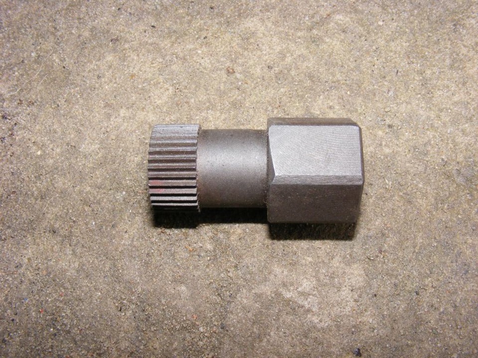

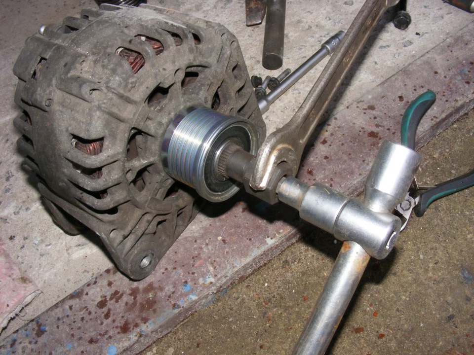

Из-за появившегося странного то ли свиста, то ли хруста было принято решение провести детальную диагностику, поскольку поверхностная ничего не дала. :)
Конечно меня одолевали некоторые подозрения, но все равно пришлось снимать сначала натяжной и обводной ролик генератора, проверка люфтов и смазки ничего не дала. Пришлось копать дальше, а именно оставался последний вариант — обгонная муфта генератора, на нее еще и указывало подергивание натяжного ролика во время работы, поскольку если все хорошо, то он почти неподвижен.
Но поскольку я знал, что без особенного спец ключа муфту не открутить, то пришлось ехать на рынок Перова. Кстати, я купил эту муфту в интернет магазине за 273 грн (33 долл.), в то время как на рынке мне предлагали не меньше чем за 600 грн, барыги уже в корень офигели. :(
Во время разборки генератора также проверил щетки и поменял ремень Gatesе, ролики менять не стал, поскольку прошлый раз они все были заменены и нареканий не имеют, ролики я меняю через раз.
После замены шум пропал, ремень и натяжной ролик работают без подергиваний, короче я доволен:)

1 продаешь ли ключ съемник?
2 Если обгонная муфта, это подшибник, то когда он заклинил можно ли его промыть и разработать?
Привет. 1. Не продаю. 2. Он не разборный

де купив ключ?
Брав на авторинку Перова в Києві.
какой ключ для снятия на 6 граней или 12
Уже не помню, наверное на 6

Муфту можно поменять не снимая генератор ?
Теоретически да.
Попробую

Каталожный номерок ключа напиши или как написал выше Alabai, дай ссылку пожалуйста!
Брал на авторынке, но есть сайт — topoltools.com.ua/contacts/
Номера у данного ключа нет, выглядит как-то кустарно, упаковки тоже не было, но зато цена низкая, и главное работает:))
Спасибо, это самое главное !
Скажи где покупал ключ? Сам давно ищу. Может ссылка есть?
Брал просто на авторынке Перова в Киеве, правда у них есть и сайт, там работает человек достаточно знающий, на память помнить тип ключей для каждого авто — topoltools.com.ua/contacts/

где брал мухту? можеш сказать? и стоимость ключа?
Ключ 50 грн, муфту брал на romario-avto
спасибо
Сколько за ключ отдал? На муфту цена очень сладкая у меня в рознице 400 грн.
Ключ 50 грн, правда потом нашел и за 30 грн, но возвращать не стал. А такая цена у многих, плюс минус:)
