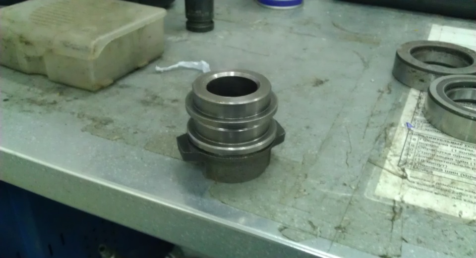

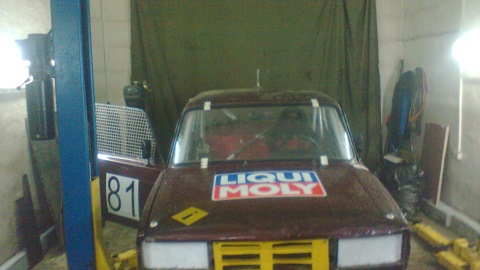

Вобшшем так!нашел я всё таки своих токарей отдал им чертеж и на следующий день получил необходимые вещи для выжимного.мы проставкой выдвинули выжимной на 1.5см!дальше прихватили проставку сваркой на пару точек, ну и конечно же собрали все прокачали !выжим есть что не может ни радовать))) завтра одену кардан, накину стартер и все это дело опробую!уже страсть как хочется прострелить по волоколамке!

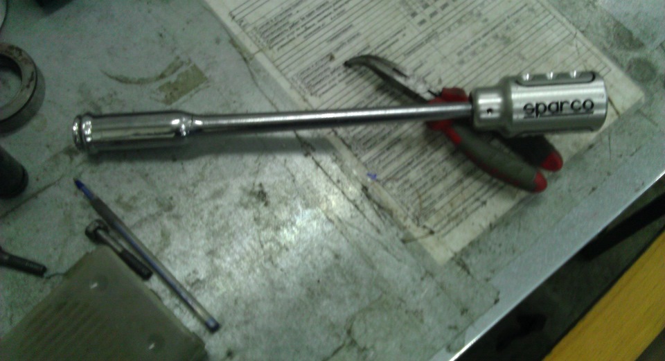

Так что с каждым днем мы движемся к завершению намеченных работ, проводку доделали осталось только в пару местах закинуть их в гофру, нехватило её немного!ну и напоследок друг подогнал спарковскую ручку кпп!за что ему большой респект!

а зачем выжимной удлинять? :-0
А как по другому? Сцепление ap-rasing керамика!при полном ходе вилки выжимной не доставал сантима 2!
