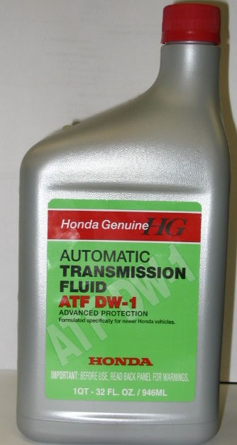

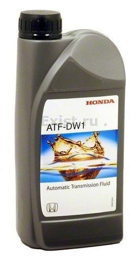

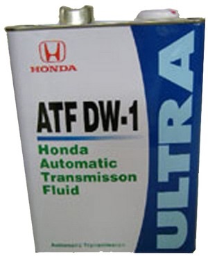

Данную статью ориентирую на часть аудитории, "передвигающуюся" на автоматах. :) Тем кто "двигается" на палке, наверняка, это будет неинтересно. С механикой всё проще, MTF, без альтернатив, про поколения жидкости отдельный разговор.
В связи с тем что неоднократно встречаю в заметках у драйвовчан акцент на том, что лить в АКПП нужно только Z1, решил выступить в защиту DW-1. :)
DW-1 появилась в 2010г и имеет следующее описание с официального сайта Honda:
1. Является заменой спецжидкости ATF Z1 и полностью совместима со всеми автомобилями Honda, для которых используется ATF Z1.
2. Будет использована в качестве "конвейерной спецжидкости для всех моделей Honda начиная с 2011 года".
3. Ключевыми особенностями Honda ATF DW-1 являются:
При низких температурах:
— Низкая вязкость при низких температурах
— Улучшенные смазочные свойства
— Уменьшение трения при низких температурах
— Улучшенные характеристики экономии топлива
При высоких температурах:
— Стабильная вязкость при высоких температурах
— Стабильная толщина создаваемой пленки
— Улучшенная защита от разрыва пленки
— Стабильность пленки достигнута применением полностью синтетического производства
Ключевым отличием данной спецжидкости от ATF Z1 стало более стабильное поведение на более низких и более высоких температурах, направленное на увеличение срока работы узла АКПП за счет синтетической технологии производства.
Спецжидкость Honda ATF DW-1 является полностью подходящей для всех автомобилей до 2011 года выпуска и рекомендована для них как замена трансмиссионной жидкости ATF Z1. Спецжидкость Honda ATF DW-1 абсолютно "дружелюбна" к спецжидкости ATF Z1 и при переходе с одного типа жидкости на другой не потребуются дополнительные промывки.
Интервал замены остается прежним.
Данная информация наглым образом скопирована отсюда.
Также обратите внимание на таблицу:
Таблица взята здесь. Жидкость для АКПП указана именно DW-1, причем на все авто даже до 2000г, про Z1 речь не идёт.
Вывод: Z1 устарело морально и технологически. Но при этом, если бы мне бесплатно доставалось Z1, естественно заливал бы его. :))
Есть еще один нюанс: поскольку многие по привычке ищут именно Z1, а она снята с производства и её запасы заканчиваются; спрос рождает предложение и, зачастую, Z1 стоит дороже DW-1! :)))
