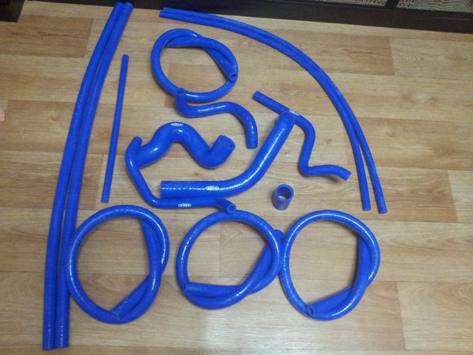

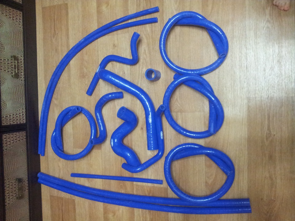

Пришла зима…Холода…
Патриот в очередной раз потерял какую-то жидкость…
Разобравшись выяснил течет антифриз. Течет от куда только можно.
Так как машине 7 полных лет, то все патрубки превратились в задубевшую резину.
Полазив в интернете и почитав много информации нашел salers-technology.ru
Решил заказать весь комплект, заменить и забыть раз и на всегда…
Когда придет все расскажу, всю стоимость с доставкой и что именно пришло.

Подскажите как ведут себя шланги?
Привет! Все шланги те, что заменили не текут! Но пару в сервисе за движком не заменили. Текут!
Время много прошло сервису не предъявишь. Поэтому поеду к Ленару. Он исправит.
Значит буду менять на силикон, спасибо!
Оно конечно дороже, но того стоит!
Обратись к ним salers-technology.ru/
Скажи что от "Джиперов" может скидку сделают )))
СПС!Я думаю не особо дороже, на антифризе можно улететь в минус больше.
Это точно!)

Да и дорого у них.Они скорей всего перекупы и только маркировку на шланги свои наносят. Я под евро 3 (409)за 1100 брал три патрубка.Один в один как у них, только без маркировки.Хотя я без хомутов брал…

на доп печку я не ставил…в комплекте вроде есть от крана до тройников и от тройника до радиатора основной печки…т.к. комплект для Е-3 они короче (кран печки Е-3 ниже)…от тройников до доп печки поменял давно(уже не помню от чего, армированные шланги от какого то грузовика метрами продают) — причина штатные внатяг, один соскочил.
покурить патрубки можно здесь, производитель тоже бывает — www.uazpatriot.ru/forum/s…9-t26539-225.html#1103223
Да по хомутам: те что они предлагают, усиленные, совсем не нужны. По совету кого то из Драйвовцев, (за что спасибо) поставил эти, полет нормальный и ставить удобно в отличии от усиленных www.normacentr.ru/shop/101/NormaClamp-FBS и homut.su/katalog/katalog/…/homut-norma/norma-fbs-12
От дополнительной помпы до крана печки будешь собирать из 2-х (( сразу найди и приобрети прямой переход с 18 на 16… на радиатор евро 2 остальные евро 3
Все заказано на сайте искать пока не что не надо.
Придет все раскажу и от фоткаю.
установлю тоже раскажу как прошло.

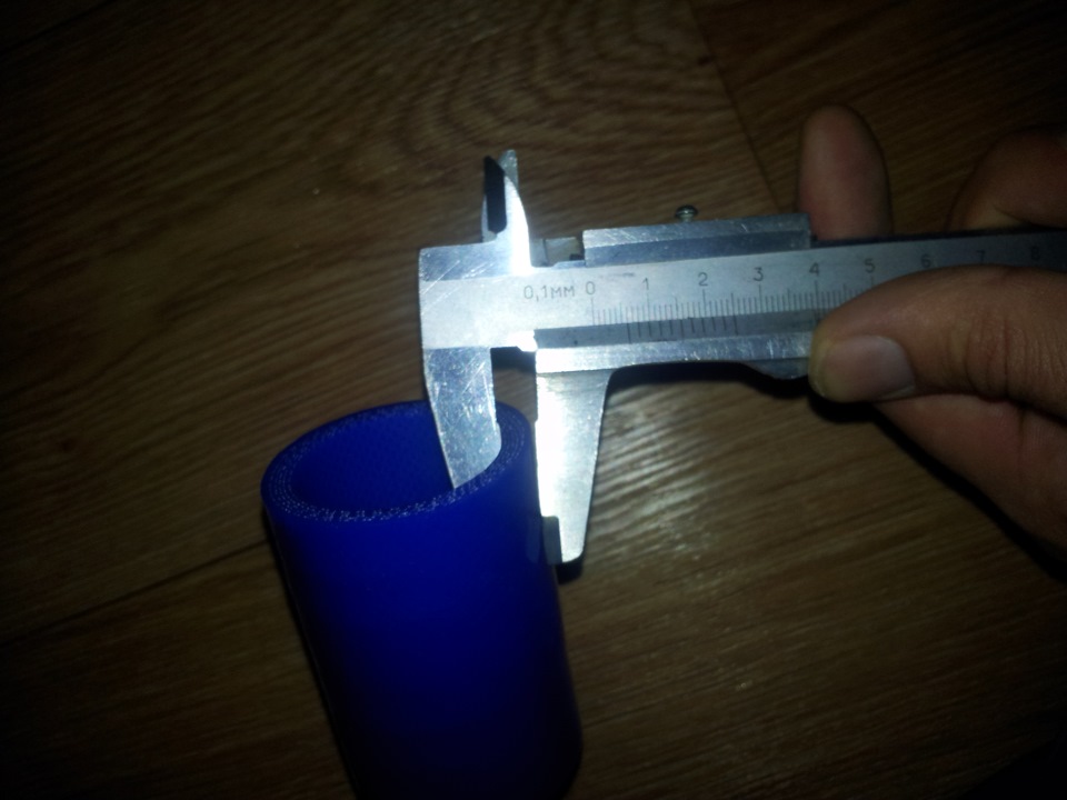

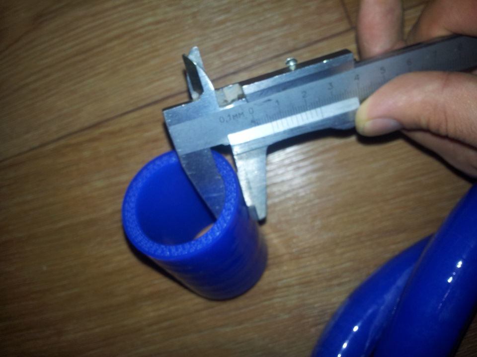

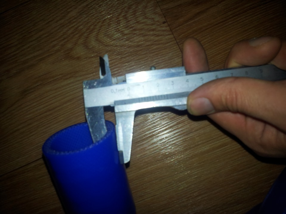

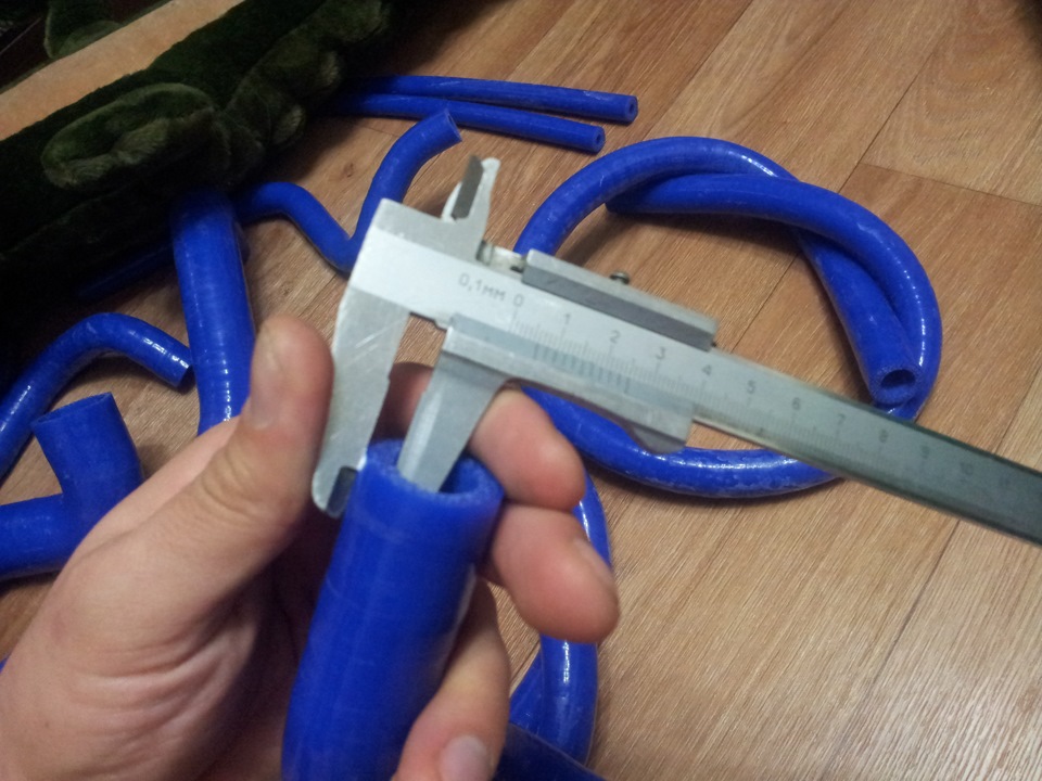

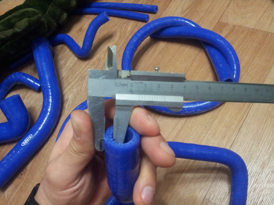

Попробую более подробно:
— "Так как машине 7 полных лет" — евро 2
— патрубки на евро 3
— я уже поставил
— от дополнительной помпы до крана печки (в комплекте) короткий
— можно сделать из 2х
— выход помпы 18 вход крана 16
