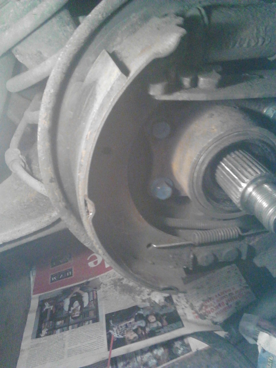

После замены пыльников полуосей рассыпалось напыление задней колодки, пришло время замены. Ставлю китайские Patron.
отсоединил пружинки, повернул штифты, колодка снялась вместе с рычагом.
Теперь вопрос как снять этот рычаг с передней колодки так чтобы ничего не сломать, почитал в книжке написано просто "отжать", на драйве по данному вопросу ничего не нашёл.

пружинку снять и он должен двигаться (туда-сюда) если — нет, то он тупо закис, я молотком пару раз постучал и он начал крутится)
так он двигается, как его от колодки отсоединить?
ну крутишь его так, что бы через отверстие вышел и все
он ещё когда двигаешь хруст какой-то издаёт, это нормально?
не ну смазать надо)
