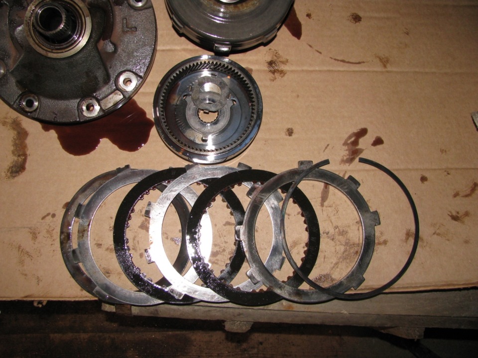

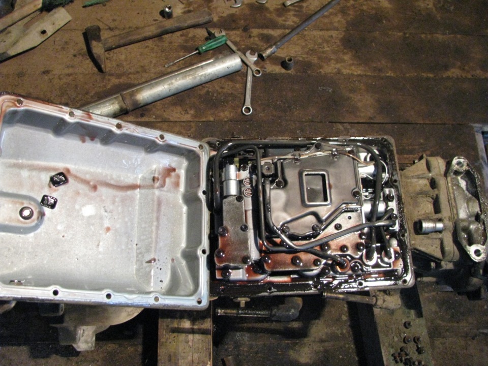

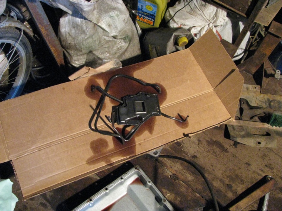

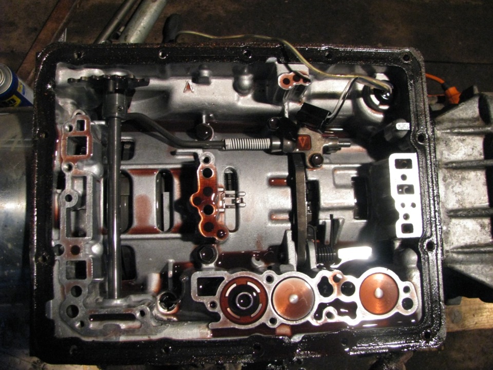

Я очень долго снимал колокол коробки: мало того, что болты были на герметики (-1 головка — развалилась). Пока я их не обстучал, они не шли. Потом сам колокол сбивать замучился — насажен очень плотно, и расколоть опасался. Потом открутил раздатку, там ничего интересного. И вот результат:

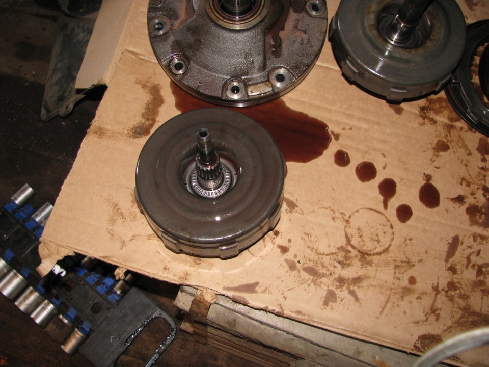

Я не буду расписывать, как эти пакеты разбираются, там тоже диски и клапана, подшипники и прочая мелочь… Итак роман получается.
С каждым пакетом я потом отдельно занимался. Мыл, менял сальники, резинки и собирал обратно. Диски все были в отличном состоянии, их менять не пришлось. Поэтому я купил ремкомплект без дисков, только прокладки, сальники, резинки, пружинки и еще всякая херня — из всего этого потребовалась только треть деталей. Если не ошибаюсь, называется "Овер кит", а с дисками — "Мастер кит". Стоил он 2500 руб.
Работу пакетов проверял сжатым воздухом. Они при подаче воздуха в канал с хлопком переключались вперед-назад.
