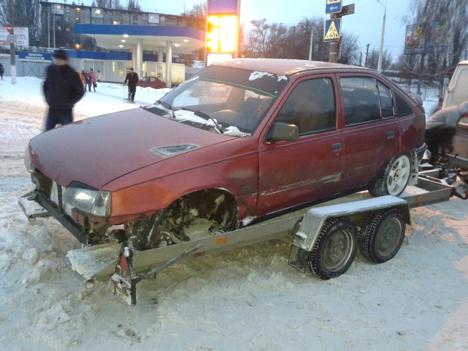

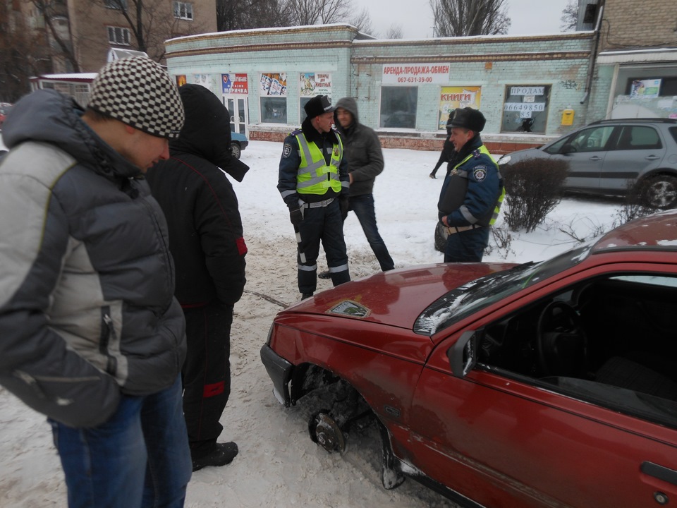

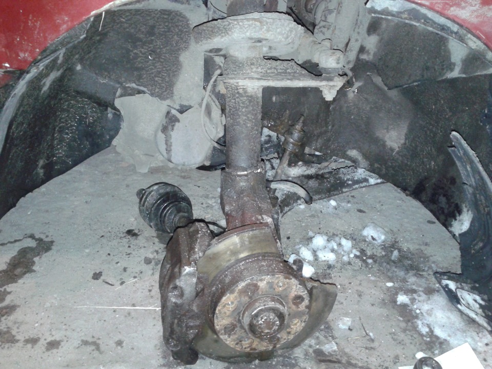

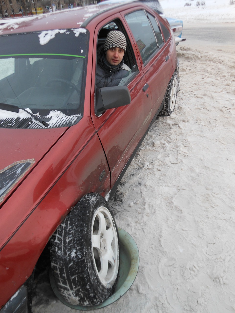

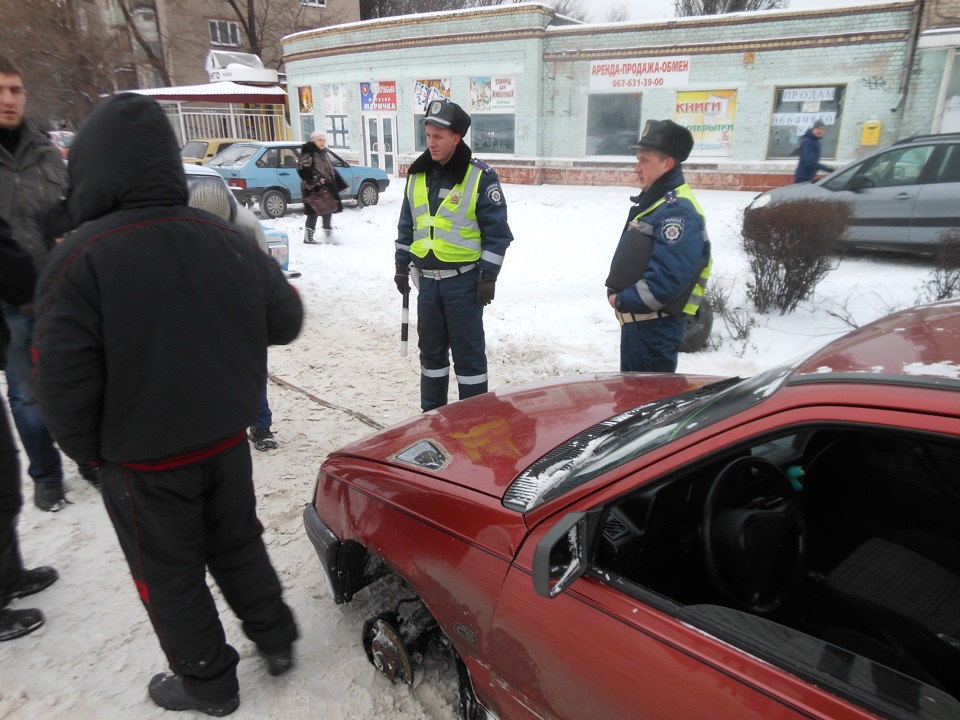

В общем сегодня наш город усыпало снегом. И решили мы с кентами походить боком. И вот такой вот Х***** результат вышел. Что самое интересное то что именно 22 декабря 2013года я упездячился дверью, а 22 января 2014года е******* колесами. И п*****, поехал в гараж на эвакуаторе. ВИДЕО ПОТОМ ВЫЛОЖУ, А ПОКА ТРОШКИ ФОТО. А еще отдельная благодарность поступит в сторону дискам SLIK молодцы выдержали, только краска поцарапалась, но то Х**** по сравнению с тем что нужно будет обновить всю ходовку. А именно :согнуло рычаг, треснула шаровая, согнут шток стойки, порван опорный и торм. трубка, погнуто крыло и лопнул тормозной диск.

ОБЯЗАТЕЛЬНО проверяй расстояние между болтами крепления рычага. если ушло — тогда нужно тянуть и обязательно усилять.
